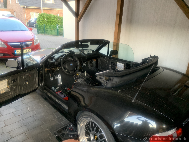

@Eisi: saubere Leistung! Finde ich toll, dass jemand auch mal was individuelles hinlegt. Denke die Leistungsentfaltung von so einem Kompressor passt gut zum Charakter vom Roadster. Damit machen Ausritte auf der Landstraße bestimmt Laune :2thumpsup:

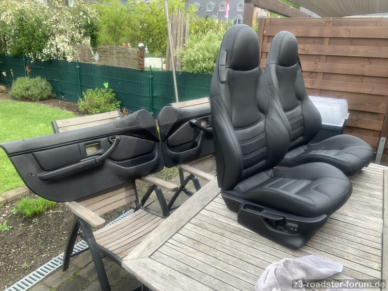

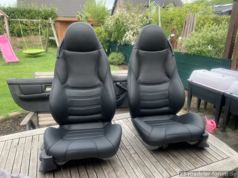

Ich selbst war heute auch nicht ganz untätig. Es ging dem Innenraum an den Kragen. Erfreulicherweise habe ich am Boden nicht so viel Rost gefunden, wie befürchtet, eher Überbleibsel von einem Wassereintritt beim Vorbesitzer. Kriegt man aber gut hin :thumpsup:
Leider habe ich den vorderen Teil vom Teppich noch nicht rausbekommen, dazu habe ich auch ein Thema im anderen Bereich aufgemacht. Sobald der raus ist, gehts dem Rost an den Kragen und im Anschluss wird die Hifi verkabelt. Die Sitzgestelle habe ich heute auch mal etwas aufgehübscht, damit bald die Sitze rein können.

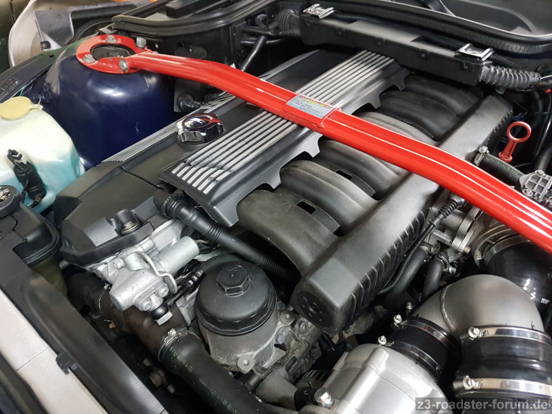

eisi hat geschrieben:Servus!
Der Fehlerteufel... :pssst:
eisi hat geschrieben:Servus! :banana:
Ich :lol: kann nicht :D richtig schreiben, weil 8) ich irgendwie das :D nicht aus dem Gesicht :P bringe...
Meine Fresse :mrgreen: , hat die J-Lo eine Akustik und einen Druck, traumhaft :2thumpsup:
Für dieses Fahrerlebnis hat sich jeder Cent rentiert, ehrlich.
Die Daten liegen nach dem GP-Power-Prüfstand und dessen Softwarespezialisten gemäß dem Dynojet-Prüfstandprotokoll bei 245Kw bei 6.6ooU/min und 386Nm.

herzlichen Glückwunsch zu deinem doch sehr gelungenen Kompressorumbau. Diese Leistungsdaten sind ja der Wahnsinn, da kann man ja richtig neidisch werden... :D
286 Nm wären doch etwas wenig gewesen, habe mich schon gewundert. :mrgreen:

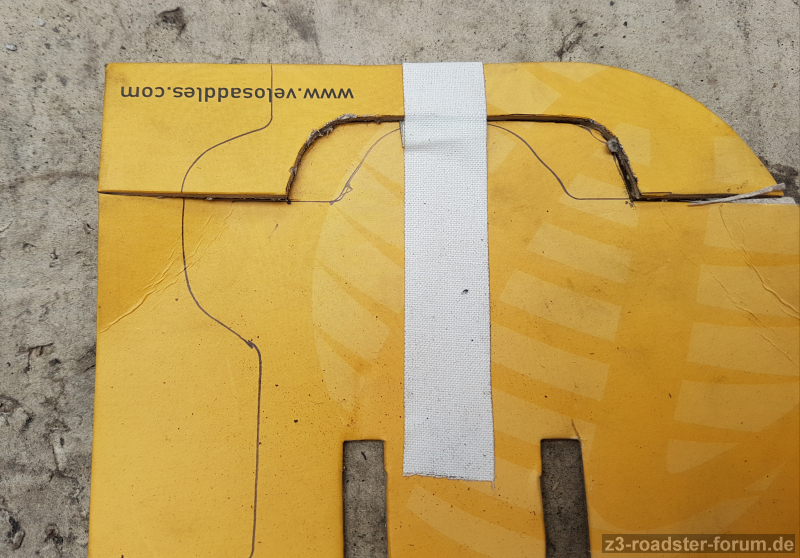

Noch ein Hinweis für alle, die eine andere Ansaugbrücke (M50B25) montieren wollen:
Die Abdeckhaube kostet orig. :bmw: knapp 100,-€; für einen Zeitaufwand von 45min kann man die orig. M52B28-Abdeckhaube auch passend machen.
Dazu habe ich mir eine Schablone gefertigt, die ich gerne an Interessenten weiter geben kann.
Danach sieht die Abdeckung so wie unten aus.
