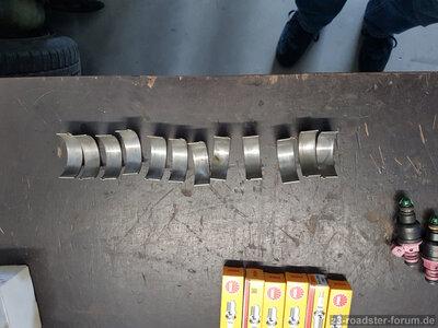

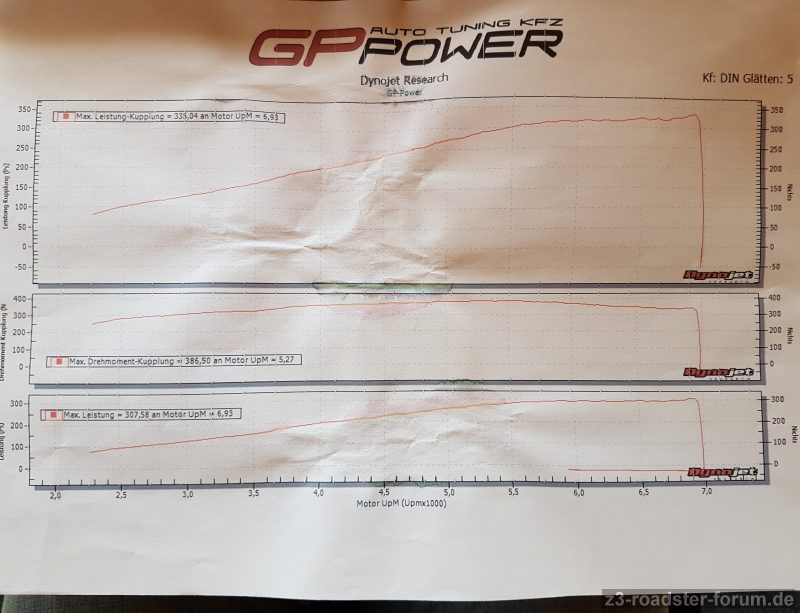

Die Daten liegen nach dem GP-Power-Prüfstand und dessen Softwarespezialisten gemäß dem Dynojet-Prüfstandprotokoll bei 245Kw bei 6.6ooU/min und 286Nm.

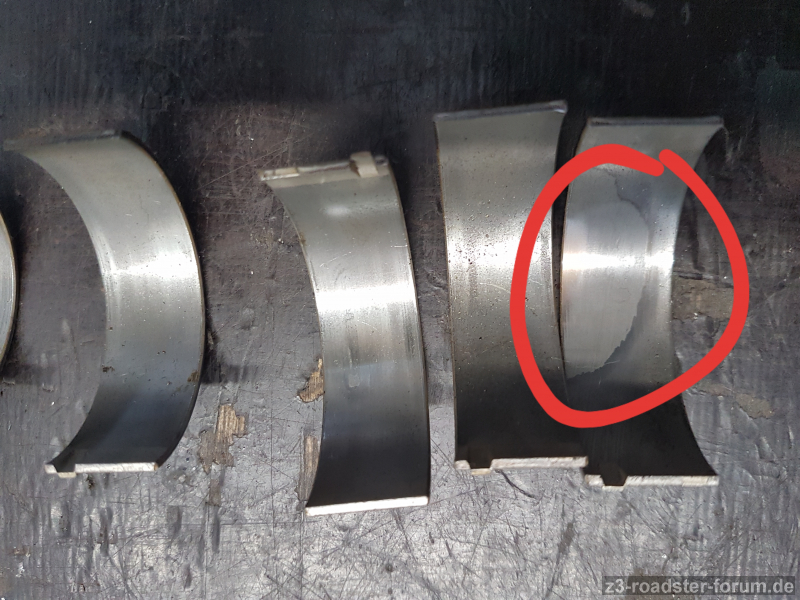

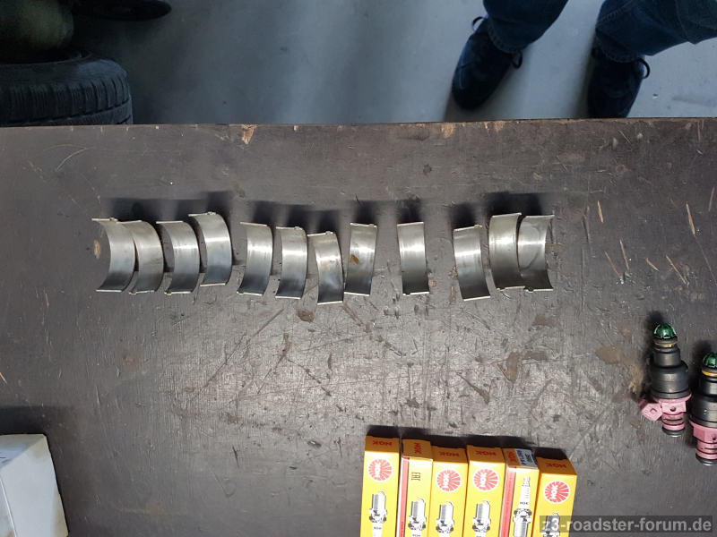

Der Motor hat bei 275.500km immer noch ziemlich genau seine Leistungsdaten gem. Hersteller gebracht, die Pleuellager waren, außer am 5. Zylinder, neuwertig. Die Ölpumpe wurde vorsorglich erneuert, damit es nicht an dieser Technik zum Scheitern kommt.
Meine alten Kerzen (10.000km) waren optisch topp, mussten jedoch anderen weichen, ebenso die Einspritzdüsen.
Ich hatte vor Ort eine saubere Einweisung bekommen, alle nötigen Details erfahren und gezeigt und das Fahrzeug von unten auf der Bühne auch nochmal vorgeführt bekommen - ich bin überzeugt und wirklich mehr als zufrieden.
Leider wurde das Prüfstandprotokoll der Serienmessung nicht mitgegeben, weil es dem Regen zum Opfer gefallen ist; darum sieht das Prüfprotokoll am Ende der Abstimmung auch so mitgenommen aus.

Beitragvon eisi » 14.05.2021 17:53
Der Fehlerteufel... :pssst:
eisi hat geschrieben:Servus! :banana:
Ich :lol: kann nicht :D richtig schreiben, weil 8) ich irgendwie das :D nicht aus dem Gesicht :P bringe...
Meine Fresse :mrgreen: , hat die J-Lo eine Akustik und einen Druck, traumhaft :2thumpsup:
Für dieses Fahrerlebnis hat sich jeder Cent rentiert, ehrlich.
Die Daten liegen nach dem GP-Power-Prüfstand und dessen Softwarespezialisten gemäß dem Dynojet-Prüfstandprotokoll bei 245Kw bei 6.6ooU/min und 386Nm.
Beiträge: 10856
Registriert: 29.05.2011 20:20
Beitragvon eisi » 14.05.2021 19:28
Für die, welche Bilder sehen wollen, hier die ersten
