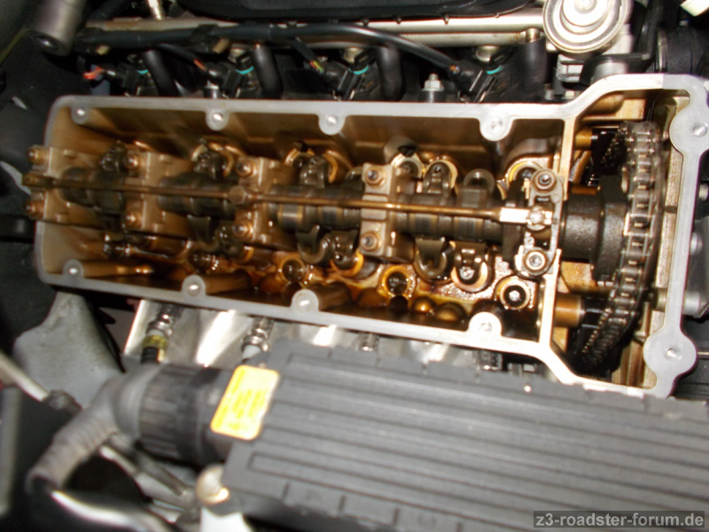

Beitragvon albatross » 05.05.2021 10:08
Am Montag hat unser Z3 2.2 die Vanos überholt bekommen (Beisan) sowie frischen TÜV.
Der Motor sieht bei abgenommenen Ventildeckel innen sehr gut aus. Keine schwarzen Ablagerungen und Krusten, alles sauber. Leider habe ich keine Bilder.

Beitragvon PeWe » 05.05.2021 12:49
Ja, ich habe auch gestaunt als ich im Herbst den Ventildeckel gewechselt habe und in einen blitzblanken Ventiltrieb gucken konnte...

Beitragvon OldsCool » 05.05.2021 12:56
Da is ja alles total verölt :pssst:

Beitragvon PeWe » 05.05.2021 13:30
Wäre es dort trocken hätte ich mich noch mehr gewundert... :roll:

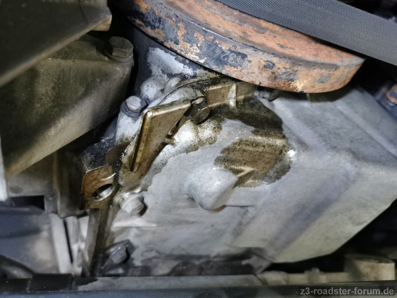

Beitragvon OldsCool » 05.05.2021 22:45

Ich hab heute den Luftmassenmesser getauscht. Ein Fehler weniger...
Aber es bleibt der Fehler des Ansauglufttemperaturfühlers. Die einen sagen der wäre mit im LLM drin, man findet aber auch spärliche Beschreibungen dass der oben oder unten :!: :?: in der Ansaugbrücke sitzt, zwischen Zyl. 3 und 4. Was stimmt denn nun beim M52TU? :?
Anschließend den Benzinfilter getauscht und dabei völlig unterschätzt wieviel Sprit da rauskommt :enraged: Tipp: Ein Lappen reicht nicht :pssst:
Dann hab ich noch das Getriebeöl gewechselt, von MTF auf ATF. Die Schaltung bleibt ausgenudelt, aber bilde mir ein dass es ein bisschen besser geworden ist, sprich weniger hakelig.
Und dann verliert er leider signifikant (tropfend) Öl vorne am Motor. Ob es von der Ölwannendichtung kommt oder vom Schwingungsdämpfer lässt sich schwer erkennen :?
Ich vermute und hoffe aber zweiteres.
Man man man was hab ich mir da angetan :|

Beitragvon Ole » 05.05.2021 23:03

Bezüglich Ölverlust: Ich hab das ja grad auch am eigenen Leib erfahren, bei mir ists definitiv die Ölwannendichtung. War auch merklich tropfend, hast du glaub ich in meinem Thema auch gesehen. Ich habe den dicken Tropfen auch direkt an der Schraube gehabt.

Beitragvon eisi » 06.05.2021 06:24
Der Ölverlust an der Ölwanne vorne kann event. durch ein vorsichtiges Nachziehen der Schrauben zumindest ein wenig eingedämmt werden.
Der Wechsel der selbigen Dichtung ist jedoch kein so großer Akt, sofern man eine Bühne zur Verfügung hat.
