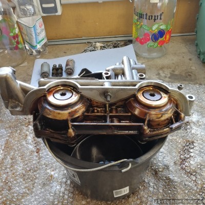

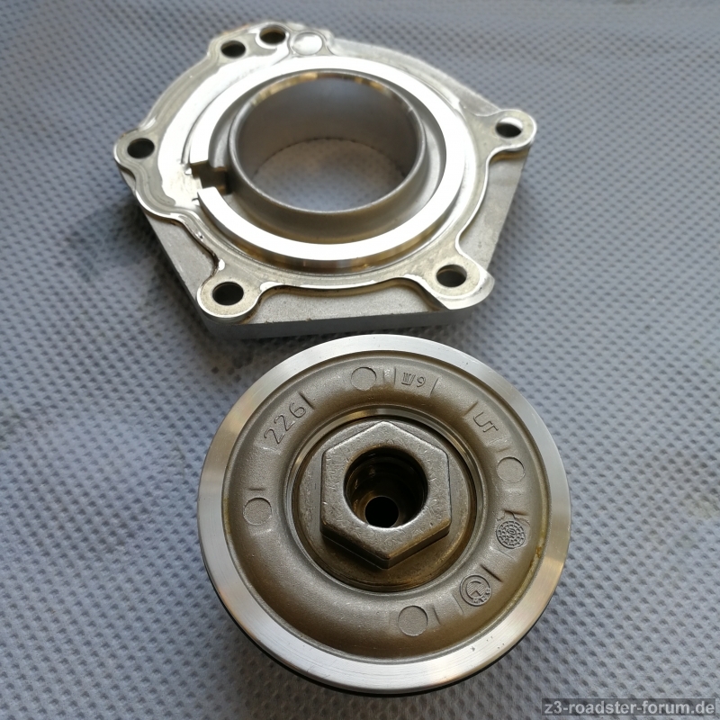

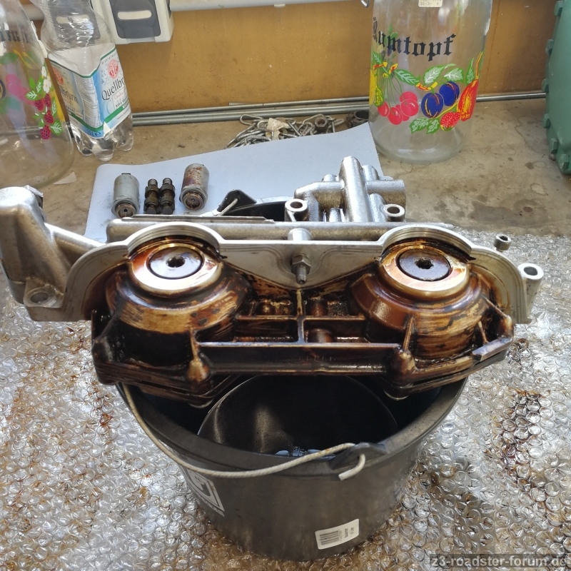

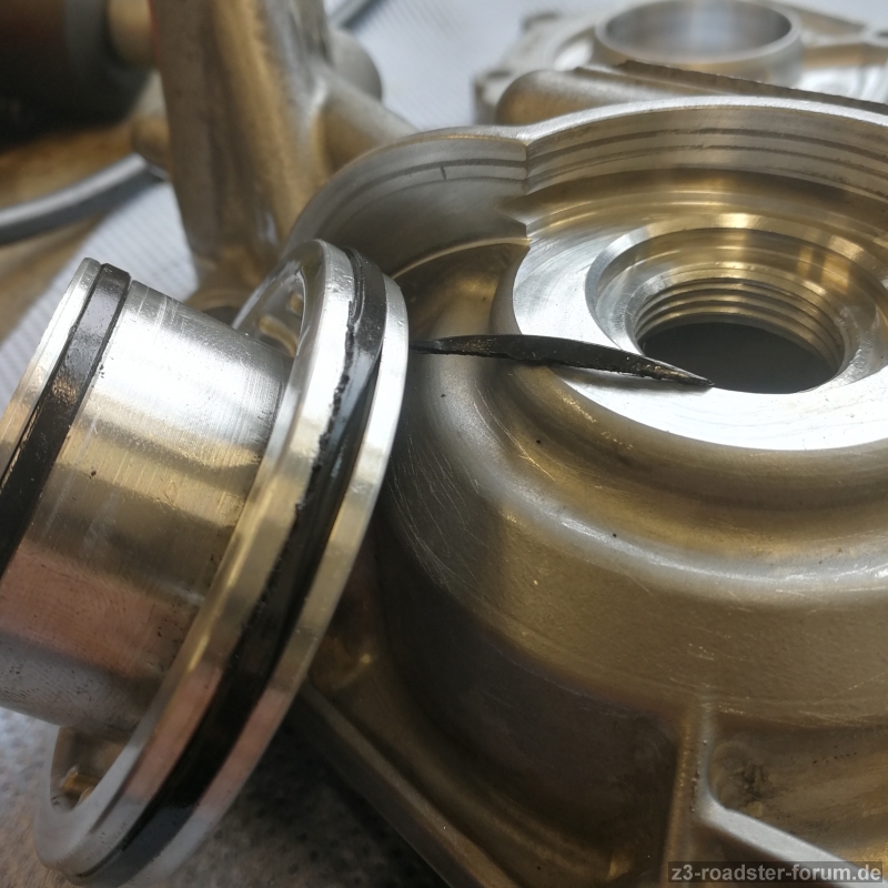

Ich habe mir eine gebrauchte Vanos geholt, um diese zu überholen. Dann geht der Austausch im Winterlager flotter. Also ran ans Werk. Zerlegt, alles ins Ultraschallbad und wieder alles zusammen.
Und dann noch ein kleines Teil im Kolbengehäuse gefunden.
Sieht aus wie der abgebrochene Kopf eines Torx.
Und beim Zusammenbau leider ein Kolben verkantet. Das war es dann erstmal. Also zunächst einen neuen Teflonring besorgen.
