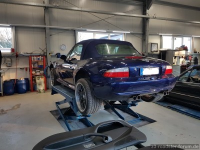

Heute soweit fertig geworden, nachdem die 3. Bremsleuchte endlich dicht geworden ist.
Jetzt geht an den ...
- Schweller rechts, der fehlt noch
- Stellmotor ZV Fahrertüre, der fehlt noch
- Blinker li Kitflügel der auchnoch fehlt
Morgen werden die M-Federn verbaut.
Bei Umrüstung von AG- auf M-Kofferdeckel muss der Stecker des Stellmotor der ZV im Kofferraum umgepint werden.
eisi, der sich schon ein wenig auf seine Schultern geklopft hat :wink:

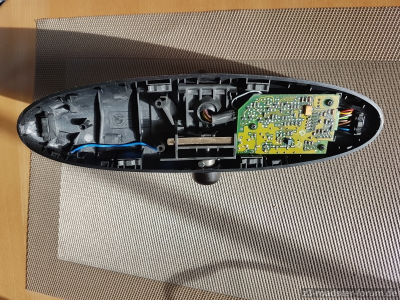

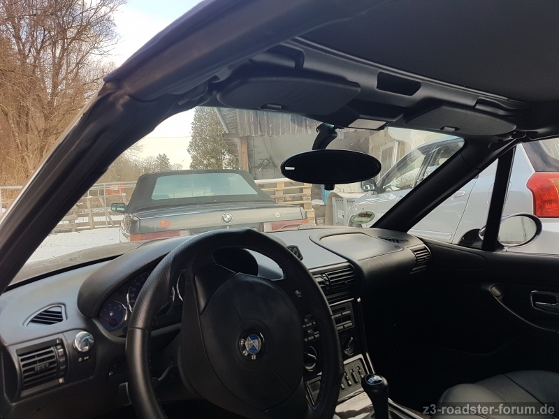

Und nun den AG-Innenspiegel gegen einen M-Innenspiegel getauscht.
Dazu das ganze Innenleben der FFB mittels Kabelverlängerung perfekt angepasst. :banana:
Sollte hier eine bebilderte Um-/Einbauanleitung gewünscht werden, die habe ich fast fertig...

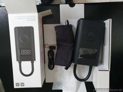

ich hab mir für den fall der fälle ein neues spielzeug gekauft, aldi nord, letzte woche, 29,99eus,
am fahrrad, mopped und auto top. selbst am lkw von 8,4bar auf 8,6bar in knapp 2 min. alles geschafft.

Beitragvon eisi » 14.01.2021 15:48
...und eingebaut. FFB funzt wie gewohnt.

Cool, hast Du dir wirklich den teuren M Innenspiegel gegönnt?
Alternativ passt auch der ovale R5x Innenspiegel vom Mini, als lLow-Budget M Fake :P Da müssen auch keine Kabel verlängert werden, nur der Spiegelfuss und der Sender müssen umgebaut werden.
Jetzt fehlt deiner J-Lo nur noch die M Mittelkonsole :wink:

Hinweis zum um-/eingebauten M-Innenspiegel:
Aufgrund einiger Nachfragen, welche ETK-Nr Verwendung fand, ein Link zur Nr 5 "Innenspiegel manuell", den man verwenden kann.
Es ist der des M-Roadster-Modells ab 01/1997 mit dem Code CK91.
Er ist derzeit für knapp 170,-€ lieferbar und passt an alle Aufnahmen sämtlicher M-Baureihen R/C.
