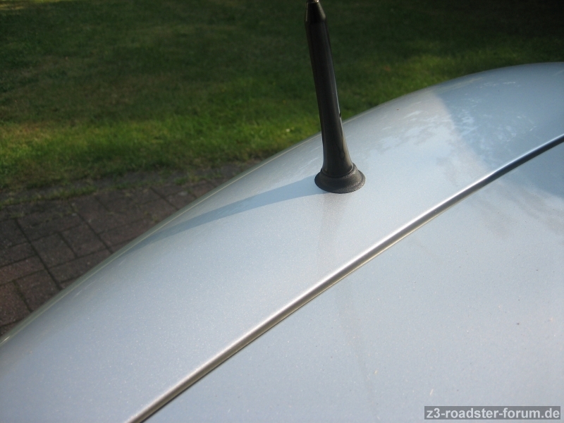

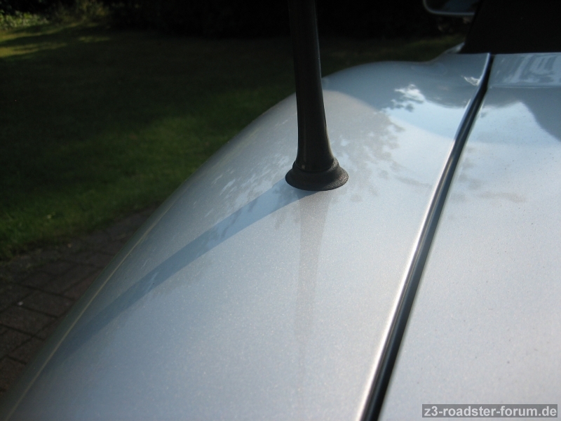

genau so sah mein Antennensokel auch aus. Er wurde auch immer weniger :pssst:
Daher habe ich gestern auch die Arbeit auf mich genommen und diesen entfernt und einen Neuen eingesetzt. Ich habe den unter dem Kotflügel befindlichen großen Abdichtbalg auch ersetzt. Somit ist erst einmal wieder für die nächsten 20 Jahre das Problem gelöst. :D

Geht nur mit Ausbau der Antenne (2 Schrauben) und (wenn vorhanden) der Verdeckhydraulik 3 Schrauben.(Bordwerkzeug reicht)
Die Nut der Tülle muss ins Loch der Karosserie eingepasst (gewackelt) werden.
Der Antennenfuß wird von unten eingeführt und presst die Tülle dann auseinander.
Ich mußte hinterher den Radiocode eingeben.

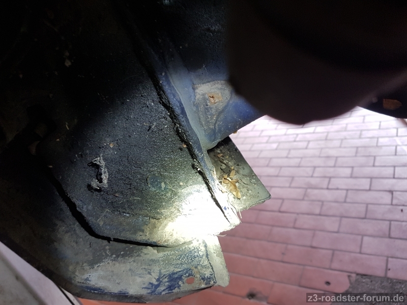

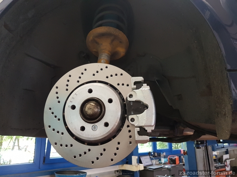

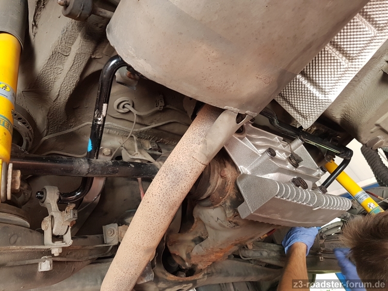

Neue Radhausschale rechts, große Bremse vorn und neuer Heckstabi montiert.
...fehlen nur noch die Federn der Beläge...
Kein Rost nach 22 Jahren und 275.000km !!!
Beiträge: 10846

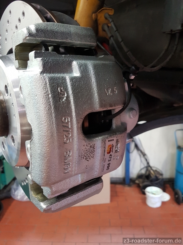

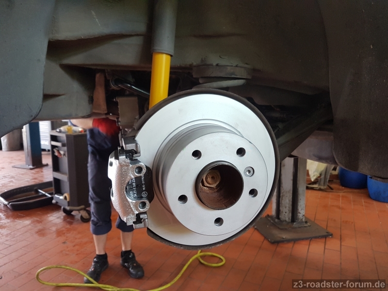

Beitragvon eisi » 17.08.2020 14:27

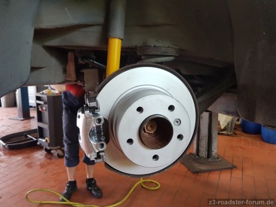

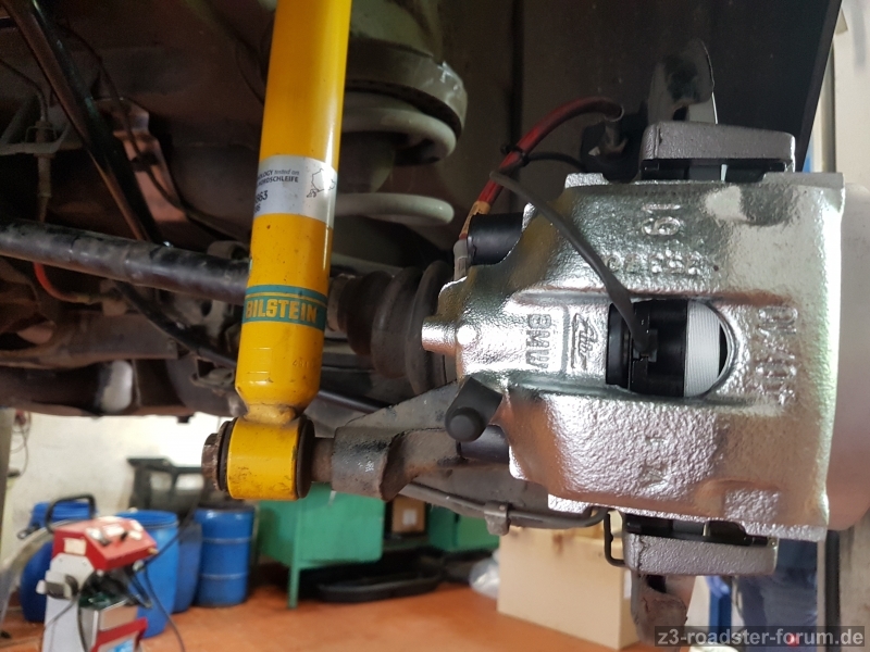

Bremsenupdate erfolgreich umgesetzt:
VA 325x25 mit Sattel (57/25)/Halter/Bremsscheibe vom E46 330i "M-Bremse".
HA Z3 orig. mit Sattel (40/10) vom E46 316i.
Der HBZ ist original; er hat den gleichen Kolbendurchmesser wie die E46-Baureihe und passt somit.
eisi, der das mit dem TÜV vorher abgeklärt hat
