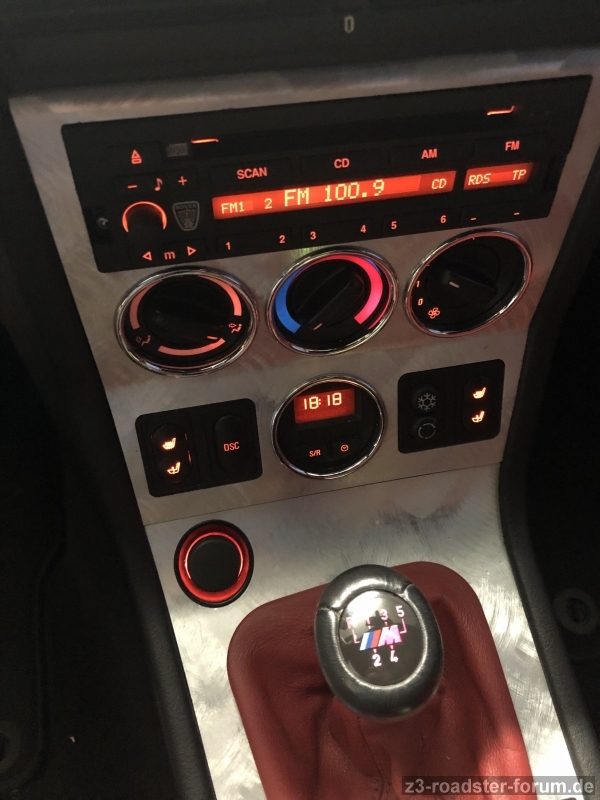

Ab heute hat mein Z3 wieder ein ordentliches Radio!
Es ist ein Rover CD43 geworden!
Hab bei einer Autoverwertung nachgeschaut wo ich auch die Styling 32 Felgen gefunden hatte...und siehe da, sie hatten gleich 2 Stück davon!
Und für beide zusammen hab ich weniger als die Hälfte als für das günstigste Angebot eines BMW Business CDII auf Ebay bezahlt... :mrgreen:
Leider funktioniert bei einem Radio das CD Laufwerk nicht, aber vielleicht bekomme ich es wieder am laufen. Und wenn nicht...dann hab ich Ersatzteile (Display usw) für das eingebaute Radio.
Jetzt muss ich nur noch ein dezentes BMW Symbol zum abdecken des Rover Symbol finden. Hat jemand Vorschläge?
CD43 aus einem Rover 25 mit weniger als 20000km!

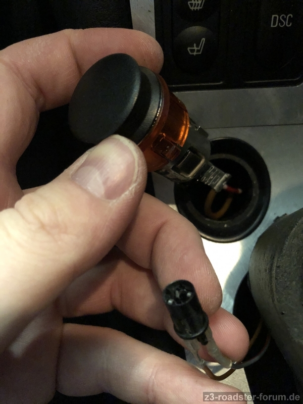

Weiterhin hab ich gemerkt, dass die 12V Steckdose be mir nicht beleuchtet ist. Die Fassung für die kleine Lampe liegt vor, ohne Leuchtmittel. Zur info: Z3 hat keinen Raucherpaket.
Frage an euch und speziell an wer kein Raucherpaket hat: ist bei euch der orangene Ring beleuchtet oder nicht? Falls ja, wie wird die Glühbirne samt Fassung am orangenen Ring befestigt?
12V Steckdose und leere Fassung

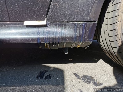

Ich musste den schwarzen Z3 leider draußen so abstellen, dass er zum Teil in der Mittags- und Nachmittagssonne stand. Da kam dann das Hohlraumfett von Mike Sanders aus der Tür und dem hinteren Seitenteil mal zum "Hallo" sagen heraus, was für eine Sauerei. Und da der Wagen von der bisherigen Urlaustour schon ordentlich dreckig ist, konnte ich es auch nur sehr vorsichtig abwischen. Auch den Parkplatz habe ich, so weit wie es eben ging, mit Papiertaschentüchern "gereinigt".
So sah es jedenfalls aus, aber naja, besser als Rost :roll:
Mike Sanders Fett das erste Mal in der Sonne

[quote="Davels"]
Die Leuchtmittelfassung ist am schwarzen Teil dran. Am einachsten ist es, den Schaltsack herauszunehmen, dann sieht man etwas mehr.
Am Ring sieht man schön die Halterung - die bei meiner weggebrochen ist

Beitragvon Davels » 06.08.2020 21:05
eisi hat geschrieben:Servus!
Davels hat geschrieben:Weiterhin hab ich gemerkt, dass die 12V Steckdose be mir nicht beleuchtet ist. Die Fassung für die kleine Lampe liegt vor, ohne Leuchtmittel. Zur info: Z3 hat keinen Raucherpaket.
Danke!
Ich werd dann morgen nochmals die Hand gezielter reinstecken und schauen, ob vielleicht die Glühbirne doch nicht im oberen Teil feststeckt anstatt unten in der Fassung am Kabel :x :lol:
Sollte es nicht der Fall sein, was für eine Bezeichnung hat so eine winzige Glühbirne?

Beitragvon eisi » 06.08.2020 21:09
ETK: 61138353797
Lampenfassung mit Glühlampe

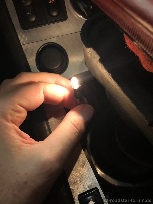

Beitragvon Davels » 07.08.2020 18:38
Es gibt doch eine günstigere Lösung! 8)
Ich hab bei mir gemerkt, dass die Halterung für die Glühbirne aus welchem Grund auch immer kaputt ist. Bei mir fehlt dieser senkrechter Teil komplett!
[ externes Bild ]
Deswegen für 2.95Fr 2 Stück W1.2W 12V Glühbirnchen besorgt, etwas Isolierband aus der Schublade geholt und...der Ring leuchtet wieder!
W1.2W 12 V Lampe
Es funktioniert wieder!
Danke für die Hinweise!
:banana:

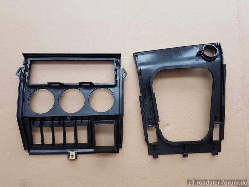

Davels hat geschrieben:Jetzt muss ich nur noch ein dezentes BMW Symbol zum abdecken des Rover Symbol finden. Hat jemand Vorschläge?
Du kannst das Gehäuse so weit zerlegen dass du nur den schwarzen Rahmen in der Hand hast. Dann gründlich reinigen und mit schwarz-mattem Spraydosenlack lackieren (gibt es sogar original bei BMW). Sieht perfekt und zu 100% original aus wenn man es ordentlich macht!
