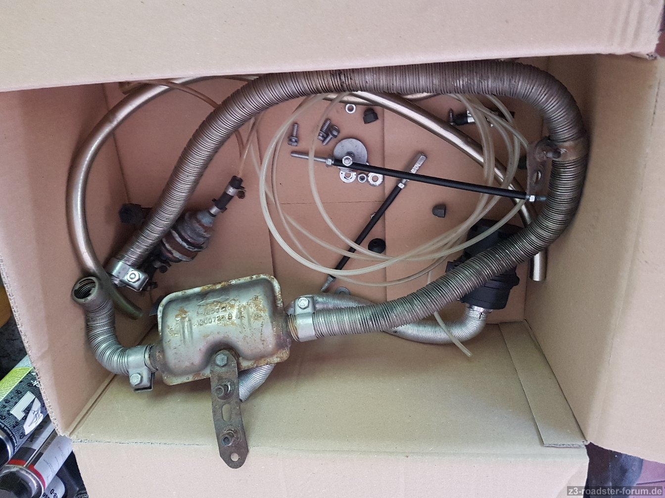

Standheizung ausgebaut.
eisi, der jetzt eine Standheizung Bj.'10 mit weniger als 20 Betriebsstunden samt Telestart zu verkaufen hat
ist ja echt der wahnsinn, was du alles aus/um/weg/ein-baust!
hast du mal ein photo von dem puzzzel?

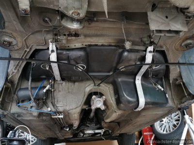

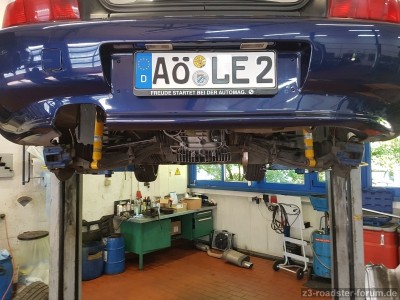

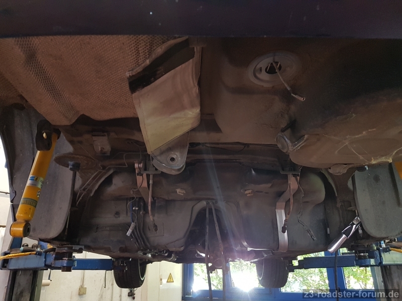

Beitragvon eisi » 30.07.2020 12:33

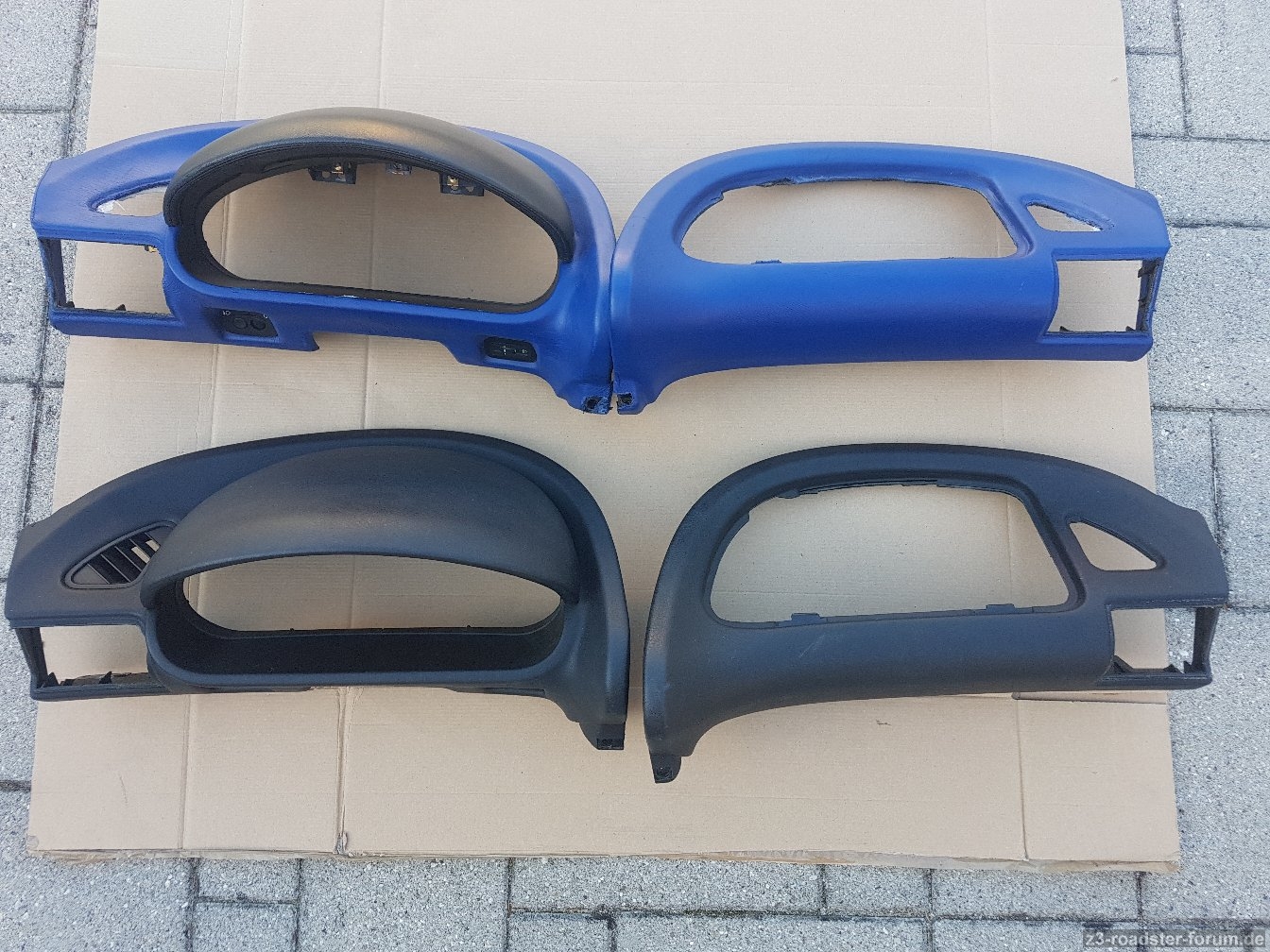

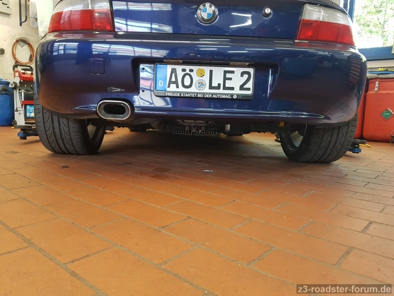

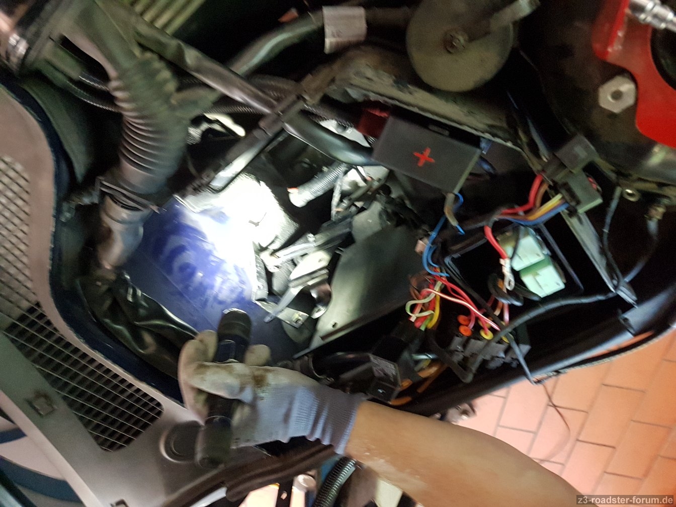

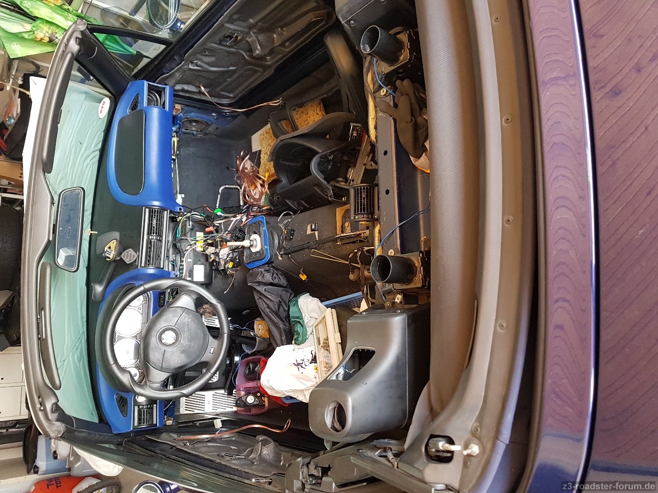

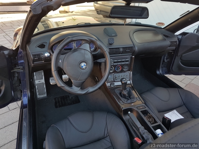

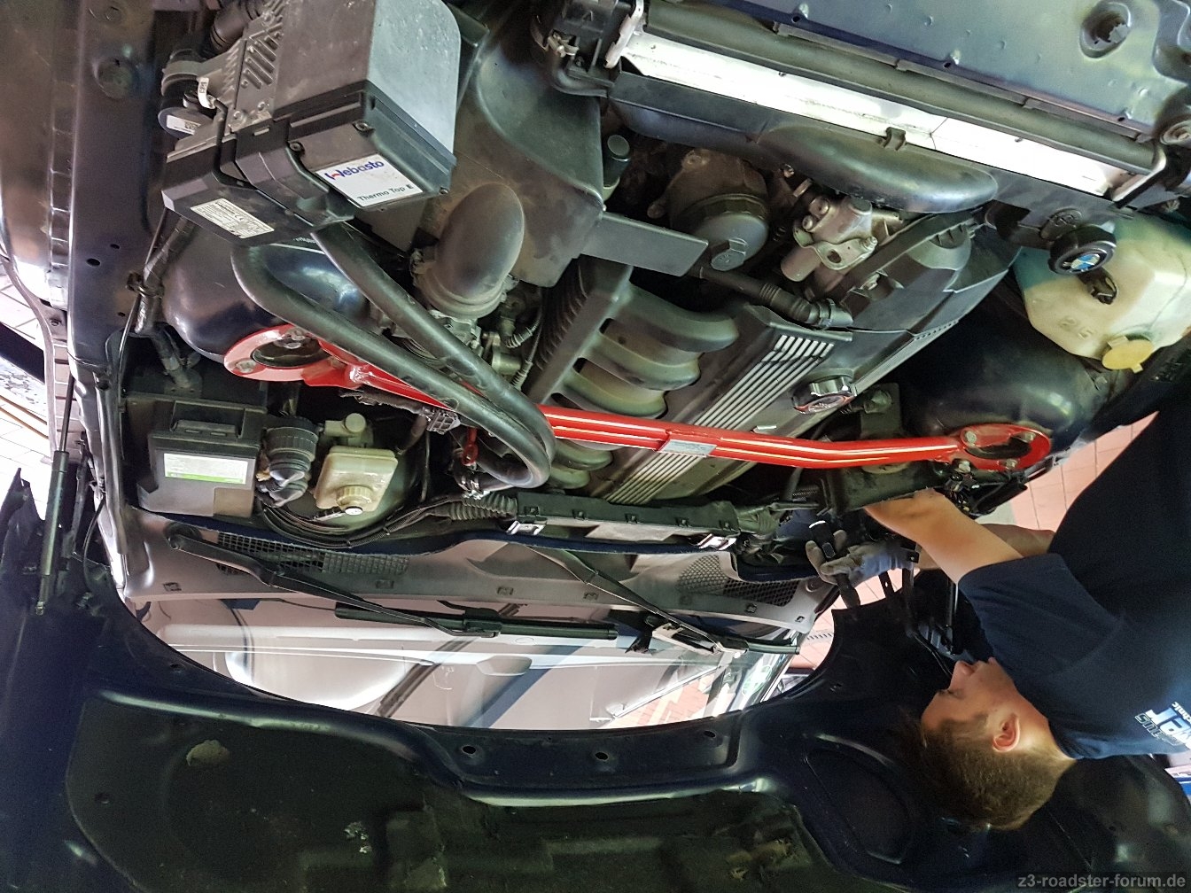

Hier Bilder von heute...
eisi, sorry für die verdrehten Bilder

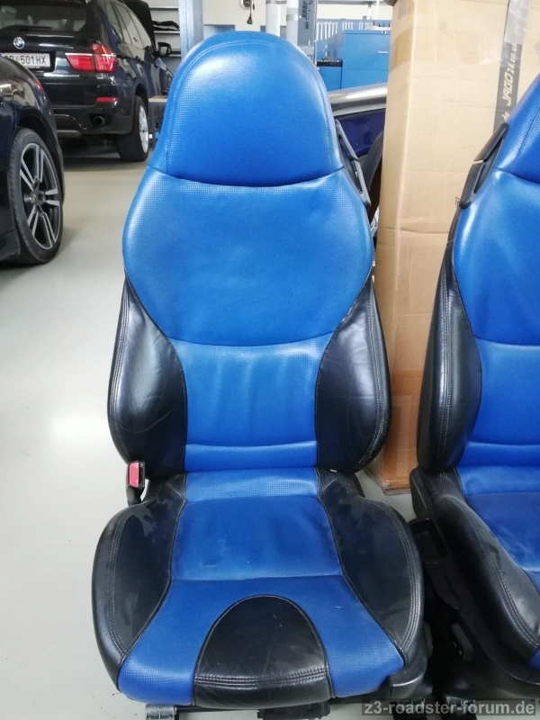

Alte Sitze

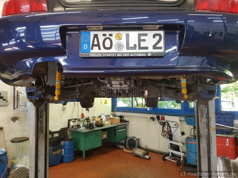

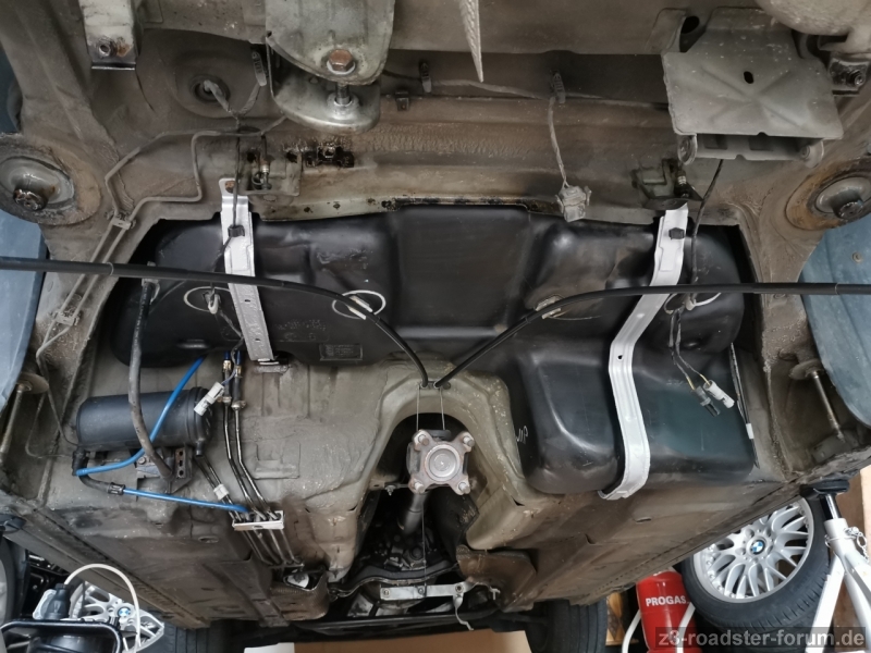

Beim Tonnenlagerwechsel gleich die Tankspannbänder raus, Reservereifenhalterung entfernt und Diff-Lager kontrolliert.
Beiträge: 10750
Themen: 664
Bilder: 184
Beitragvon Bräcky » 31.07.2020 10:10
@Eisi wenn die Hinterachse draußen ist, kommt man dann einfacher an die Tankspannbänder? Oder muss trotzdem noch viel abgebaut werden?
Bei mir werden demnächst auch die Tonnenlager gemacht
Bräcky
Alter: 38
Beiträge: 291
Themen: 18
Registriert: 24.06.2018 16:32
M roadster (05/2002)
Beitragvon OldsCool » 31.07.2020 13:02
Wenn die Achse, bzw. genauer der Achsträger ganz draußen ist, ist das ein Kinderspiel. Da ist nix mehr im Weg. Evtl. Handbremsseile ausclipsen. Die würde ich übrigens gleich mit tauschen, wenn die nicht mehr ganz taufrisch sind. Kommt man sonst nie mehr so easy hin :)

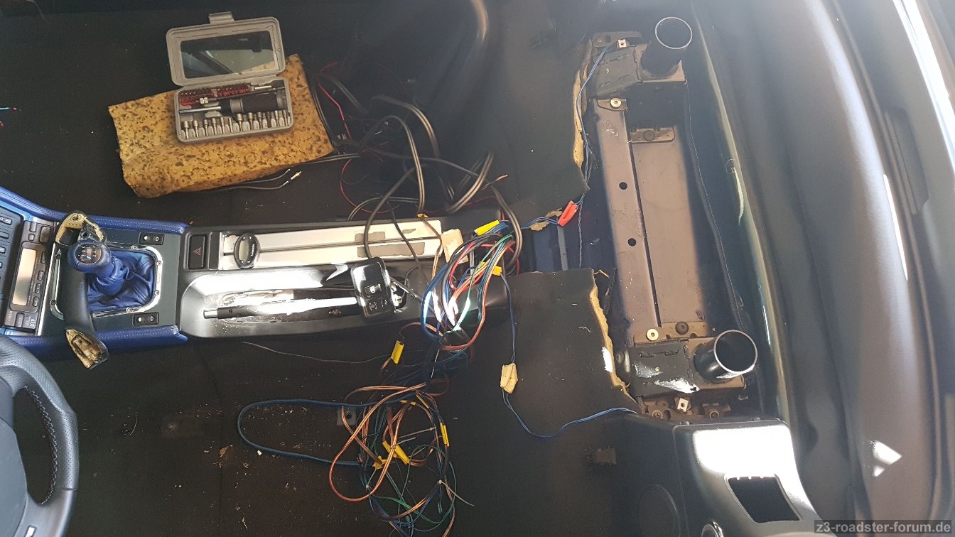

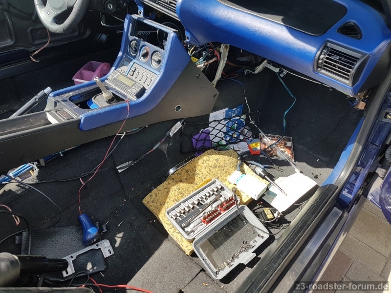

Beitragvon eisi » 31.07.2020 18:40
Es ist vollbracht :thumpsup: HA ist drin!
Diff-Aufnahme kontrolliert, M-Diff-Deckel verbaut und Ölstand kontrolliert, Tonnenlager und Handbremsseile gewechselt, Reserverad komplett entfernt, Rostansätze Hinterbau beseitigt, Standheizung komplett ausgebaut, :bmw: -Buisness-CD-Radio samt USB/Bluetooth und Freisprecheinrichtung montiert, Bremsflüssigkeit gewechselt, 1 Zulaufschlauch Wasser/Luft-Wärmetauscher erneuert, Kühlflüssigkeit nachgefüllt, Fußraumverkleidungen eingebaut, Probefahrt gemacht - Dichtigkeits- und Flüssigkeitskontrolle durchgeführt,
