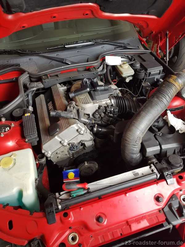

Beitragvon JensB » 10.07.2020 07:15
Hi,
was ist das für ein dicker Schlauch an der rechten Bildseite, der in den Motorraum geht?
Jens

Beitragvon OldsCool » 10.07.2020 09:17
Der zur Seite gelegte Luftansaugschlauch vom Einlass Trichter neben dem rechten Scheinwerfer zum Luftfilterkasten. Der ist sonst von der Lüfter Abdeckung verdeckt.

Beitragvon JensB » 10.07.2020 12:15
Hallo Steffen,
gibt es den denn bei unserem Motor auch? Oder ist das eine M44 Spezialität? Meiner hat den definitiv nicht, aber ich weiß auch nicht, wer da schon vorher rumgebastelt hatte.....

Beitragvon Matze328i » 10.07.2020 12:54
Ich denke der M43 hat das nicht. Zumindest ist es mir bei keinem direkt aufgefallen.

Beitragvon OldsCool » 10.07.2020 15:37
Der alte M43 1.8 hat das nicht, der holt sich die Luft direkt von der Fahrerseite. Der M43TU 1.9i (meiner) aber definitiv schon :thumpsup:
Nennt sich "Schnorchel", löst sich langsam auf und ist richtig günstig :pssst:
