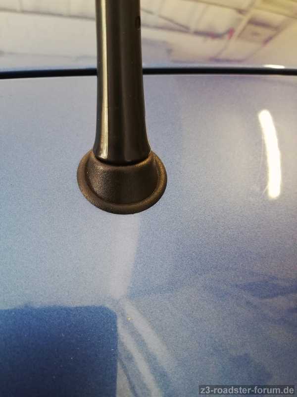

neue Antennendichtung eingebaut. Kostet 7 Euro bei BMW.

@goschi: da mir das auch bevorsteht: konntest du es problemlos von
außen machen und haste nen Tip, was man beachten sollte?
Danke!

Red Angel hat geschrieben:@goschi: da mir das auch bevorsteht: konntest du es problemlos von
Danke!
Jürgen
habs erst von außen versucht,war aber nicht von Erfolg gekrönt,weil die Dichtung nicht korrekt in die Antenne wollte. Dann halt nochmal die Seitenverkleidung weg und die Hydraulikeinheit gelöst. Anschließend hab ich nur die Antenne gelöst und nach oben richtig in die Dichtung gedrückt. Vorher hatte ich die Dichtung mit einer neutralen Seife eingeschmiert, damit es besser flutscht.

goschi65 hat geschrieben:habs erst von außen versucht,war aber nicht von Erfolg gekrönt,weil die Dichtung nicht korrekt in die Antenne wollte. Dann halt nochmal die Seitenverkleidung weg und die Hydraulikeinheit gelöst. Anschließend hab ich nur die Antenne gelöst und nach oben richtig in die Dichtung gedrückt. Vorher hatte ich die Dichtung mit einer neutralen Seife eingeschmiert, damit es besser flutscht.
Das ist der Punkt: der Teil der Antenne mit dem Gewinde (also im Kotflügel) drückt das Gummi auseinander, so dass es dann sehr fest sitzt.
Ist meiner Meinung nach also kaum zu bewerkstelligen ohne den Antennfuß etwas nach unten zu bewegen...
