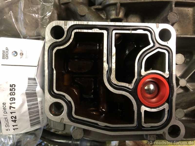

Ich wurde gebeten, Bilder von meinem Öl Rückschlagventil im Ölfiltergehäuse einzustellen.
Das obere Bild zeigt das Ventil in Schräglage im Gehäuse. Das Ventil ist im Sitz so undicht.
Im unteren Bild ist das Ventil etwas verdreht. Hier sieht man wie der Ventilkörper sich in das Alu Gehäuse einarbeitet.
Dieses Ölfiltergehäuse ist allerdings von meinem Ersatzmotor mit Single Vanos und unbekannter Laufleistung.
Das Ventil von meinem gerade neu abgedichteten Motor (Doppelvanos) hat bei 200tsd km keinen erkennbaren Verschleiß. Der Motor ist auch noch original so ab Werk. Hier habe ich auch keine Bilder gemacht.
[https://www.z3-roadster-forum.de/forum/gallery/image.php?album_id=1377&image_id=25988&view=no_count]
[https://www.z3-roadster-forum.de/forum/gallery/image.php?album_id=1377&image_id=25990&view=no_count]
Es gibt das Ventil nicht einzeln von BMW. Leider nur das ganze Filtergehäuse komplett zum "Sonderpreis".

Beitragvon Zzz3-BO-1 » 11.06.2020 19:04
So sieht das nach erfolgreicher "Revision" bei mir aus:
(Schadensbild vorher wie bei den Bildern oben)
[https://www.z3-roadster-forum.de/forum/gallery/image.php?album_id=52&image_id=25991]
ebay Link Ventil im Ölfiltergehäuse für BMW-Motor M52 / M54
BMW Ölfliter Gehäuse Dichtung 11421719855
Grund war komischerweise kein Öldruckproblem, sondern das immer mal wieder Ölmangel angezeigt wurde.
Dieser war auch dann auf knapp unter MIN Stand am Ölmessstab.
Kippte man 0,5 Liter Öl nach, war am nächsten morgen der Ölstand bei Betriebstemperatur auf MAX :enraged: .
Keiner der 5 Werkstätten konnte das erklären. Erst ein Motorinstandsetzer bei uns in der Nähe tippte dann auch auf das Rückschlagventil.
Seitdem stimmt der Ölstand wieder - bei jährlichem Ölwechsel und ca 7tkm kein Ölverlust :2thumpsup: -
Das der Öldruck nun natürlich auch wieder stimmt ist klar 8)
