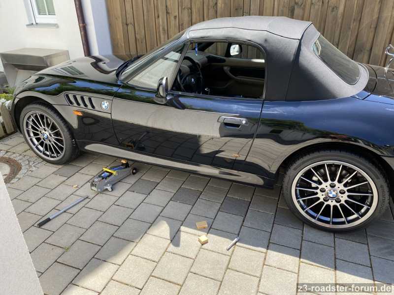

Heute die Styling 32 montiert.
Sitzt, passt und hat noch ein bisschen Luft. :D
Hinten müssen noch 10er Platten bei Gelegenheit rein

Holzklötzchen und CMI Wagenheber? :shock:
Schau mal was es da (z.B.) schönes gibt:
Link
Kann man sich auch aus einem Eishockeypuk selber schnitzen, aber wird kaum billiger.
Mit dem CMI komm ich bei mir aber garnicht drunter (Serienfahrwerk!). Hast du ein Schlechtwegepaket verbaut? :D

Werd ich bei Gelegenheit mal bestellen aber der holzklotz ist schon passgenau für die Wagenheberaufnahme.
Ich gebe zu es schaut nicht professionell aus aber:
Der Effekt nix kaputt zu machen ist bei beidem gegeben.
Das Fahrwerk ist noch original wird aber als nächstes getauscht :wink:

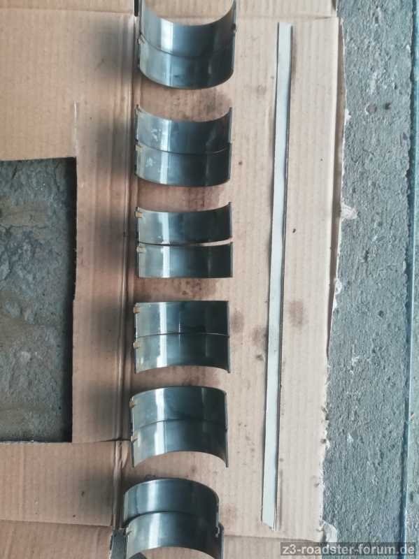

Beitragvon neuling » 03.06.2020 19:14
Pleullager gewechselt :2thumpsup:

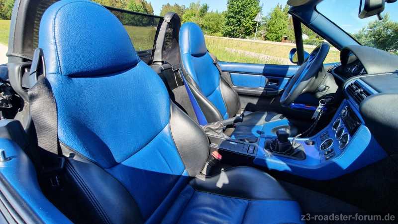

Ich habe nun die „Corona Schrauber Wochen“ erfolgreich abgeschlossen. :banana:
Ausgelöst durch die Ausgangsbeschränkungen in Bayern und glücklicher Weise nur einen Monat Kurzarbeit.
Diesmal ging es dem Zetti ans Leder! :shock: Nun ist der Innenraum erfolgreich renoviert und aufgehübscht. :thumpsup:
Ausgeführte Arbeiten:
- Demontage der Sitze, der Türpappen und der halben Mittelkonsole
- suchen, finden und beheben des Seitenairbag-fehlers
(Übergang Karosse -Tür, Aufprallsensor unter dem Fahrersitz -> Oxidierte Steckerkontakte :enraged: )
- Innenreinigung der Türen (Wasserrinnen im inneren)
- Wechsel der Gleitbacken der Fensterhebermechaniken, Schmierung aller beweglichen Teile innerhalb der Tür, neue Einstellung der Führungsschienen
[https://www.z3-roadster-forum.de/forum/gallery/image.php?album_id=184&image_id=25846]
- komplette Nassreinigung des kompletten Innenraumteppichs und der Fußmatten (Sollte man nach 21 Jahren definitiv mal machen… :oops: )

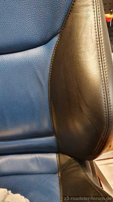

- Renovierung der Sitze, Türpappen, des Lenkrades, der Bumerangs und Schalt- und Handbremssäcke mit den Produkten vom Lederzentrum bezogen über: http://www.leder-pflege.de
(An dieser Stelle einen riesen Dank an Christine Wahl für die hervorragende Beratung bzw. Betreuung während der ganzen Aktion!)

- Alle Lederteile: gereinigt, entfettet, Beschädigungen (Löcher, Schlitze und Abriebsstellen) repariert, Einstiegsschäden an den Seitenwangen entfernt, alle Oberflächen wenn nötig nachgetönt, versiegelt und gepflegt (UV-Schutz, ect.)
[https://www.z3-roadster-forum.de/forum/gallery/image.php?album_id=184&image_id=25956]
vorher
[https://www.z3-roadster-forum.de/forum/gallery/image.php?album_id=184&image_id=25957]
nachher
[https://www.z3-roadster-forum.de/forum/gallery/image.php?album_id=184&image_id=25960]
Selbst Risse oder Schnitte bekommt man...
[https://www.z3-roadster-forum.de/forum/gallery/image.php?album_id=184&image_id=25961]
...mit dem System wunderbar ausgebessert!
- Türen und Türpappen mit 2mm Alubuthyl gedämmt
- beide Sitze erfolgreich entwackelt (Lohn: 1,20 Euro und 10 Pfennig :wink: ) + Rostprävention am Schienensystem, alle Gelenke geschmiert und Gestell gereinigt
- Mittleren Luftauslass (über dem Radio) getauscht -> Ist jetzt auch blau wie der Innenrahmen der Windschutzscheibe
- neue Schalt- und Handbremslederbälge verbaut

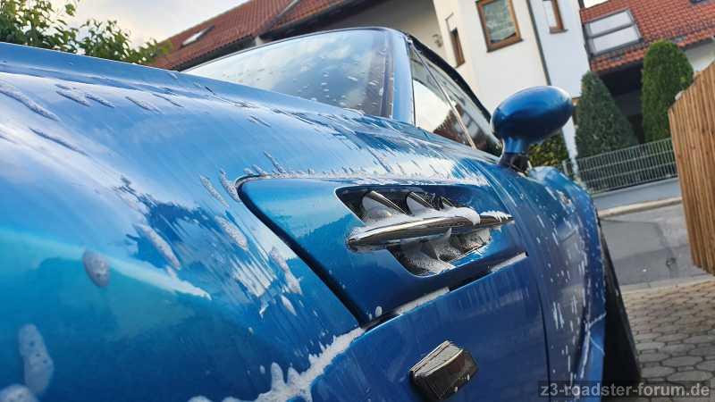

Auch Außen wurde etwas getan:
-ringsum neue, verchromte Blinkerbirnen verbaut

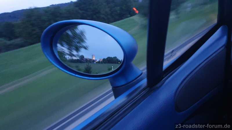

- auf ///M-Spiegel umgerüstet
[https://www.z3-roadster-forum.de/forum/gallery/image.php?album_id=184&image_id=25963]
- Motorraum frisch gewaschen und teils polliert
[https://www.z3-roadster-forum.de/forum/gallery/image.php?album_id=184&image_id=25962]

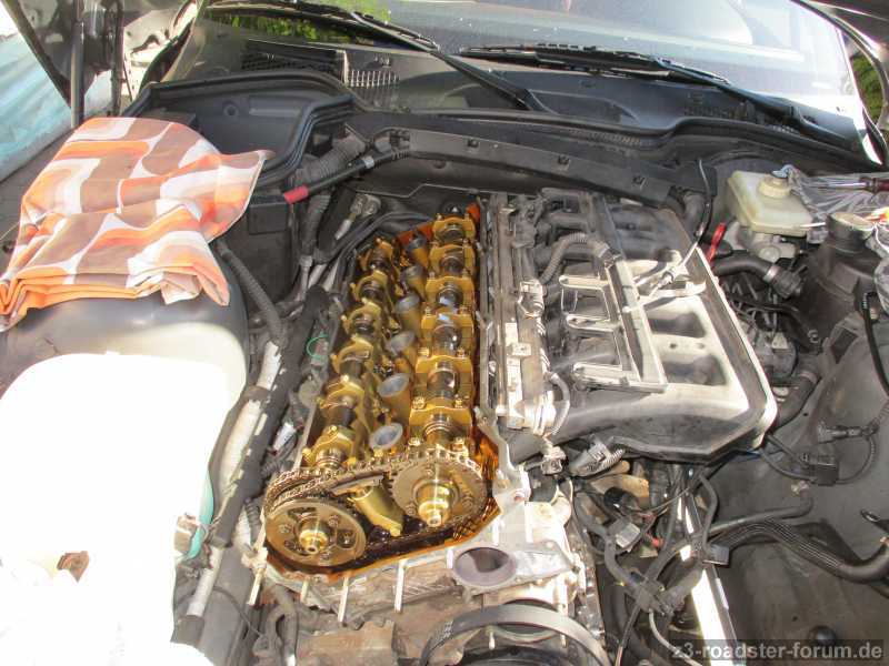

Beitragvon 325i vfl » 04.06.2020 22:15

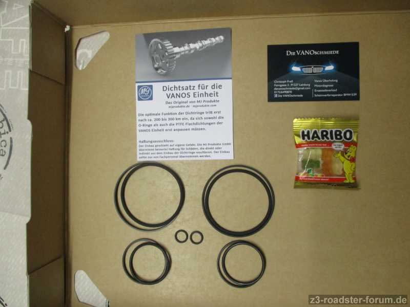

Heute habe ich aus nähe Nürnberg einen wattierten Briefumschlag mit allerhand Dichtungen bekommen.
Das zweite Bild verrät auch wo die Dichtungen eingebaut werden.
Eine Unklarheit gibt es aber noch,...die bunten Gummidichtungen in dem kleinen Plastiktütchen gehören vermutlich nicht zum M52TU :lol:
Vielen Dank auch an Christoph Preß, der mit seinem Engagement und Anleitung das für Selbermacher ermöglicht hat.

Doch , die sind für die variable Nockenwelleneinstellung zuständig. :lol:

Ach, die Bären drehen dann an der Welle. :thumpsup:

Beitragvon 325i vfl » 09.06.2020 23:17

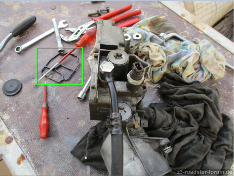

Nachdem die Vanos Dichtungen mit Anti Rassel Kit fertig sind, habe ich die Ölfiltergehäusedichtung gleich mit gemacht.
Die Dichtung war nach 20 Jahren steinhart und das Öl tropfte bereits an der Ölwanne ab.

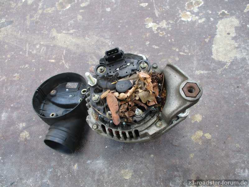

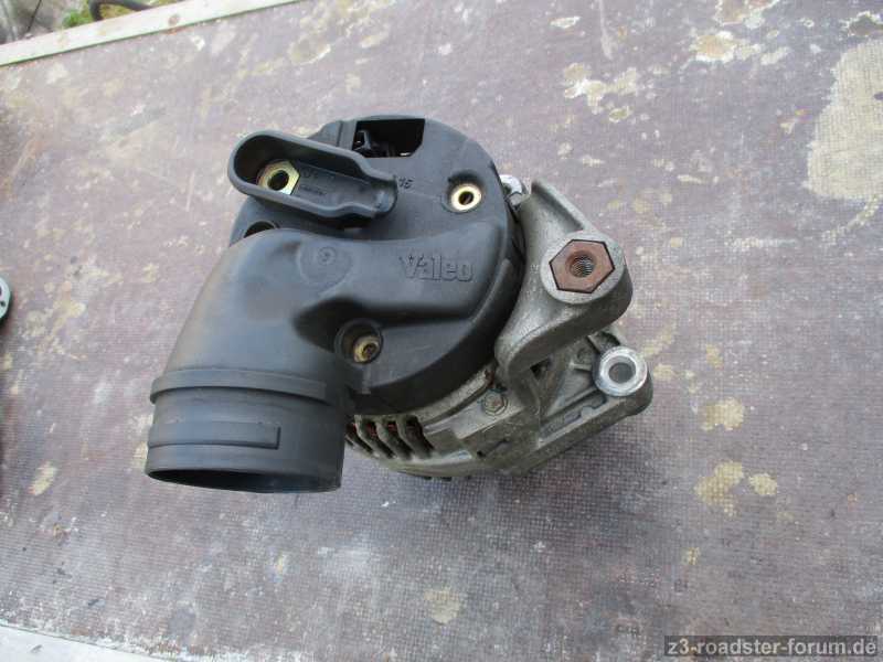

Bei der Vanos Recherche im Internet bin ich auf einen Beitrag über einer mit Laub zugesetzten Lichtmaschine gestoßen. Meine auch gleich mal kontrolliert wenn schon Platz im Motorraum ist. Das Ergebnis, seht selbst. Ein Blick in die Luftführung schadet nicht!
Als Nächstes die KGE noch ausgebaut da die Rücklaufleitung Nr7 nur noch aus einer undefinierbaren schwarzen klebrigen Masse bestand.
http://de.bmwfans.info/parts-catalog/Z3-Roadster/Europe/Z3_2.8-M52/L-N/jan2000/browse/engine/crankcase_ventilation_oil_separator/
Es wird über die KGE sehr viel im Netz geschrieben, so dass ich mich zu einem Austausch verleiten lies. Die Kunststoffrohre waren ja auch alle sehr hart und die Bestellung wurde sofort ausgelöst. Beim Eintreffen der neuen KGE musste ich feststellen, dass das neue Material genau dieselben Eigenschaften hat und die alte KGE sicherlich noch eine Zeit ihren Dienst getan hätte. Die KGE selbst (der Abscheider Nr. 1) war auch noch völlig intakt. Die Membrane im Inneren machte einen sehr guten Eindruck. Das einzige was definitiv defekt war, ist der obere Gummischlauch Nr. 7 zwischen dem ersten und sechsten Ansaugrohr, der auch leicht zu wechseln ist.
Der untere Teil zu wechseln ist eine reine Farce. Keine Ahnung was ich der BMW AG getan habe, das man so etwas bei BMW entwickelt hat. :thumpsdown:
