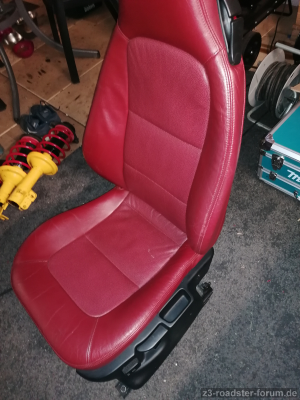

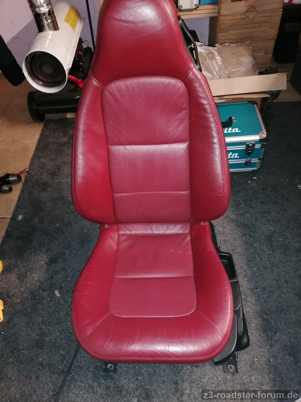

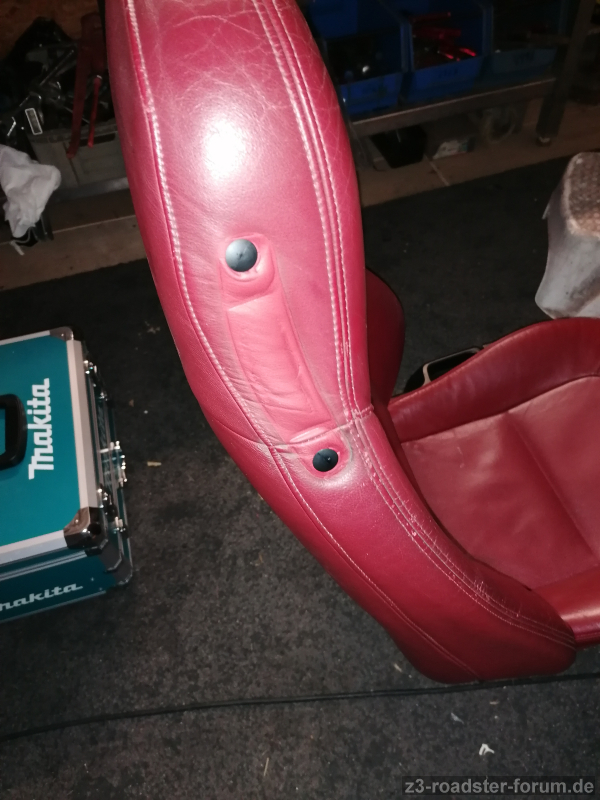

Am Sonntag haben die beste Ehefrau der Welt und ich einen Trip nach Aachen unternommen.
Dort wurde 2 Zetti-Sitze, 2 Türpappen und 2 Einstiegsleisten in den Passerati eingeladen.
Der Fahrersitz reichlich verbraucht, aber der Beifahrersitz in einem ordentlichen Zustand.
Bezahlt habe ich für den ganzen Haufen 100€.
War also noch genug Kohle verfügbar um beim Rückweg über die Niederlande ein Pflanzencenter zu plündern und eine ausgiebige Mittagsrast einzulegen.
Zuhause angekommen wurden die Sitze direkt zerlegt.
Das Unterteil des Beifahrersitzes wurde durch tausch der Konsole und der Bedienmechanik zum Unterteil des neuen Fahrersitzes.
Entwackelung dabei direkt durchgeführt.
Die Sitzlehne war etwas schwieriger.
Da musste ich den Bezug der Fahrersitzlehne entfernen um an das Gestell der Rückenlehne zu kommen.
Ging aber auch.
Auf das Gestell der Fahrersitzrückenlehne habe ich den Bezug der Beifahrerrückenlehne gezogen.
Pfriemelig war das finden der Schraubenlöcher für die Gurtführung durch den Bezug.
Nachdem die gefunden und die Gurtführung verschraubt war habe ich Sitz und Lehne wieder zusammengebaut.
Ergebnis ist ein wesentlich besserer Sitz wie der bisher vorhandene.
Mit den beiden Blindstopfen kann ich leben.

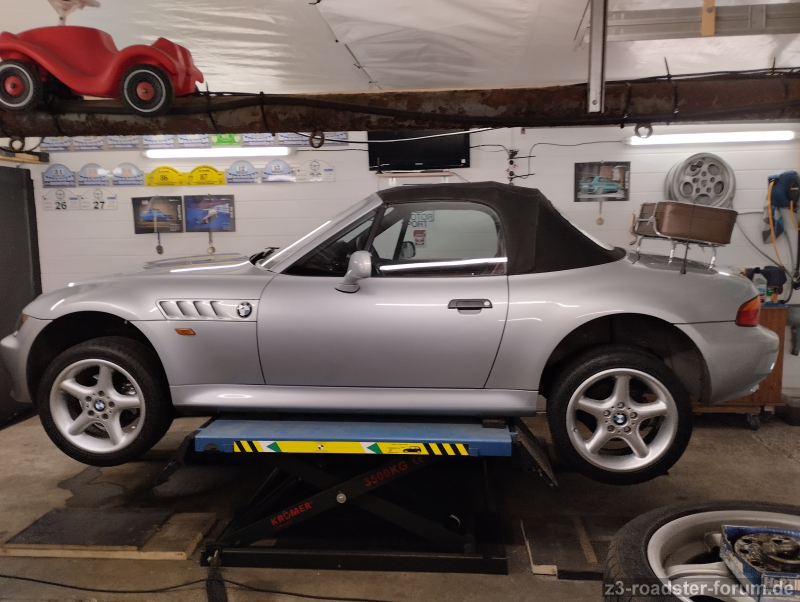

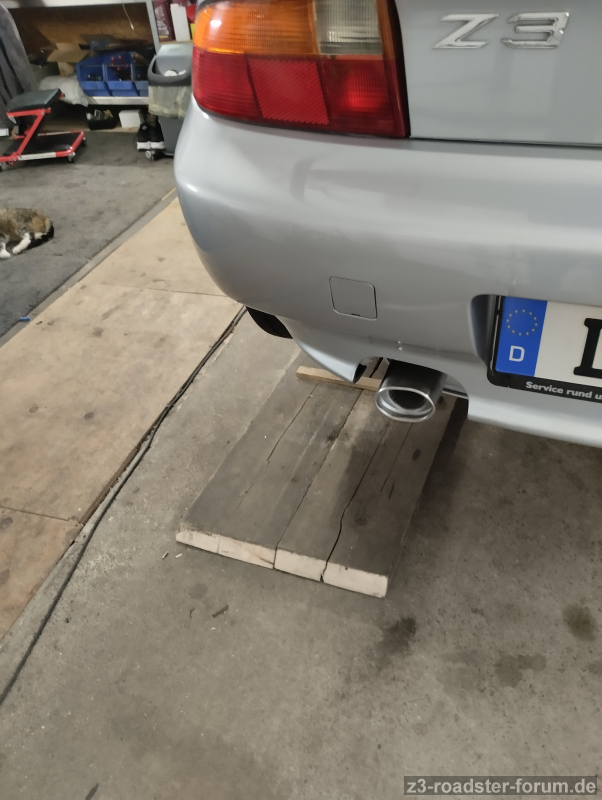

Über den Winter bin ich endlich mal dazu gekommen den ZZZ zu polieren.
Vor ein paar Tagen sind mir dann noch ein paar schöne Räder zugeflogen, Styling 18 in 7,5- und 8,5 x17.
Finde die passen besser wie die Styling 67.
Auspuff habe ich erneuert, ebenso das Thermostat, den Konstrukteur soll der Blitz beim Sch...en treffen.

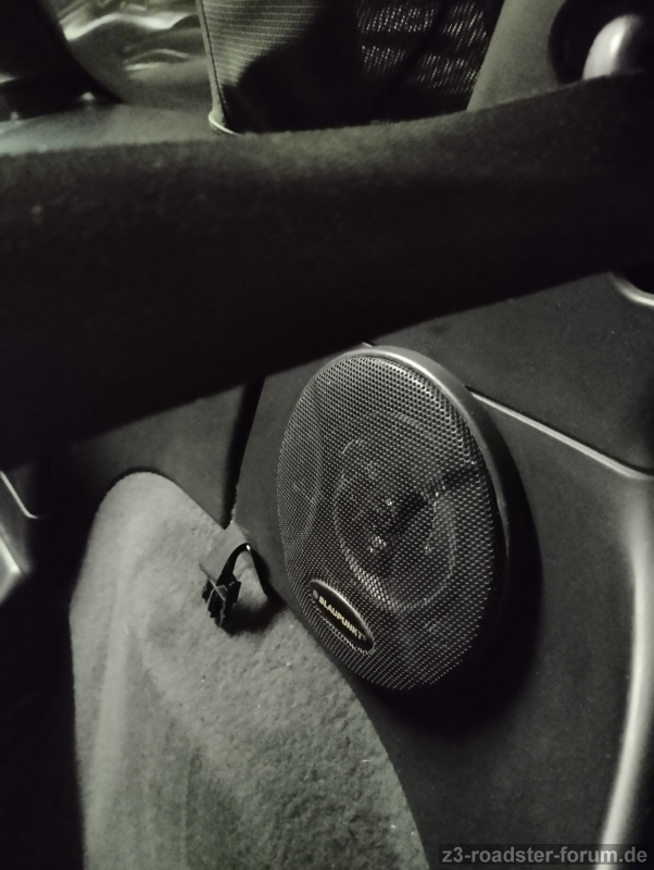

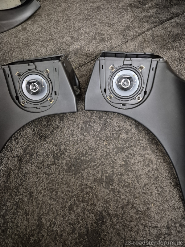

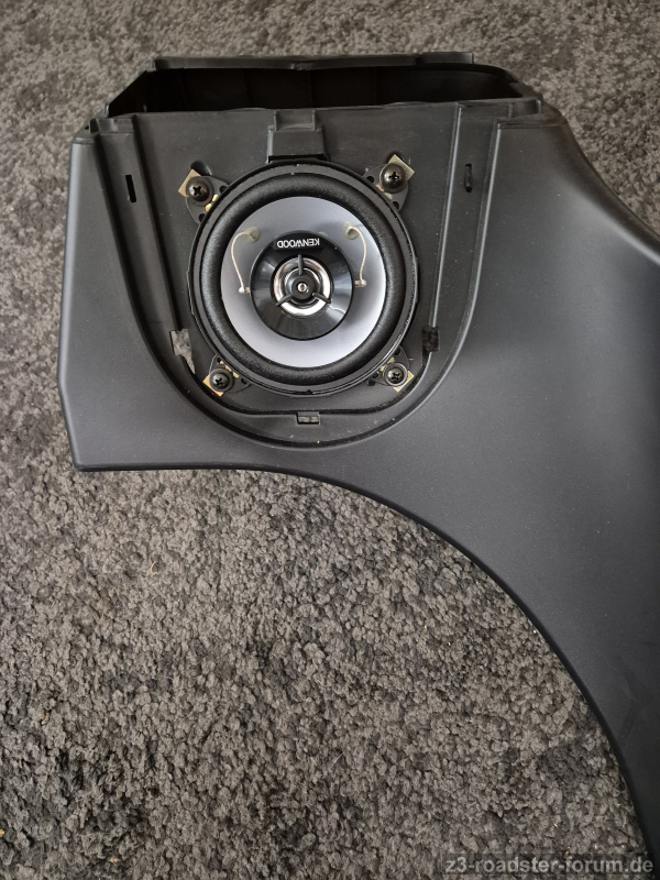

Sounduprade bei meinem ZZZ.
Habe die mickrigen 8cm Nokia Hecklautsprecher rausgeworfen und gegen 10cm Kenwood Lautsprecher ersetzt.
Nun erheblich mehr Klangvolumen, der Umbau hat sich gelohnt.
Im Fundus waren noch Blauschundt Abdeckungen, die passten 1:1 über die Kenwood Speaker.
Bauen aber etwas flacher.

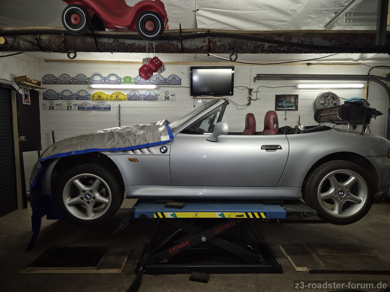

Beitragvon ringfahrer » 21.11.2025 20:30
Habe lange mit mir gerungen den ZZZ gegen einen mit 6 Zylindern oder was aus Zuffenhausen zu tauschen.
Aber nein, mein Zetti hat mich gefunden, er bleibt bei mir.
Vielleicht findet sich ja noch mal ein passender Schlachter mit einem M44B19.

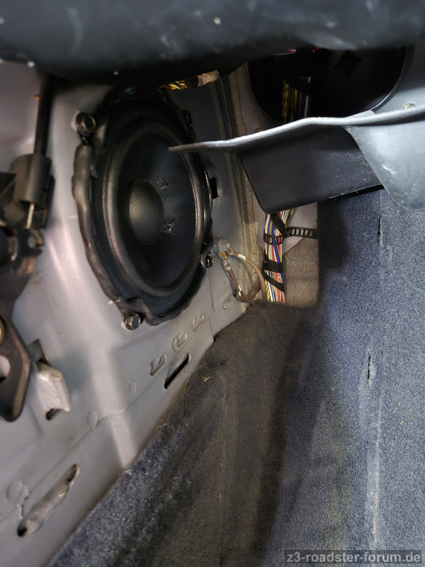

Also geht es erstmal dem mäßigen Standardsoundsystem an den Kragen.
Der letzte Umbau war Soundmäßig ein Erfolg, aber optisch hat mich das dann doch nicht überzeugt.
Im Anzeigenportal konnte ich Faceliftverkleidungen erstehen.
Diese wurden mit Kenwood-Lautsprechern bestückt, passt Plug+Play.
Das Frontsystem musste einem Pioneer 2Wege-System weichen, watt ne Fummelei den originalen Hochtöner aus seiner Behausung zu befreien.
Die Linke Seite hat mir einen Schraubendrehereinstich in den Oberschenkel beschert, rechts nur in die Hand.
Naja, man muss Opfer bringen :enraged:
