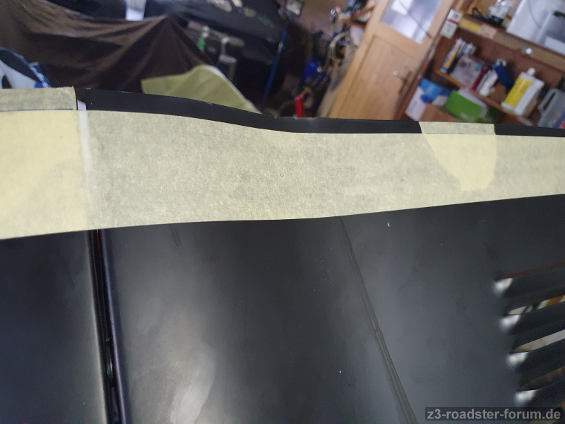

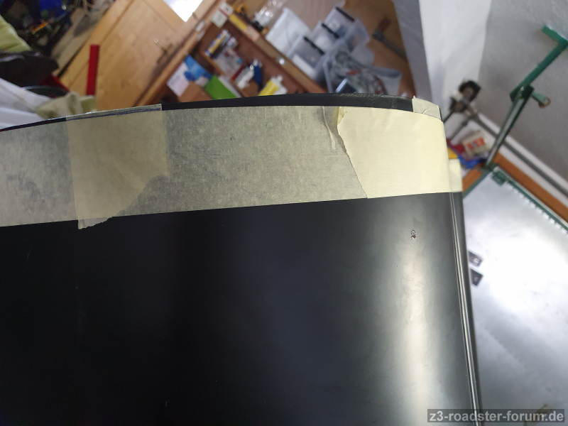

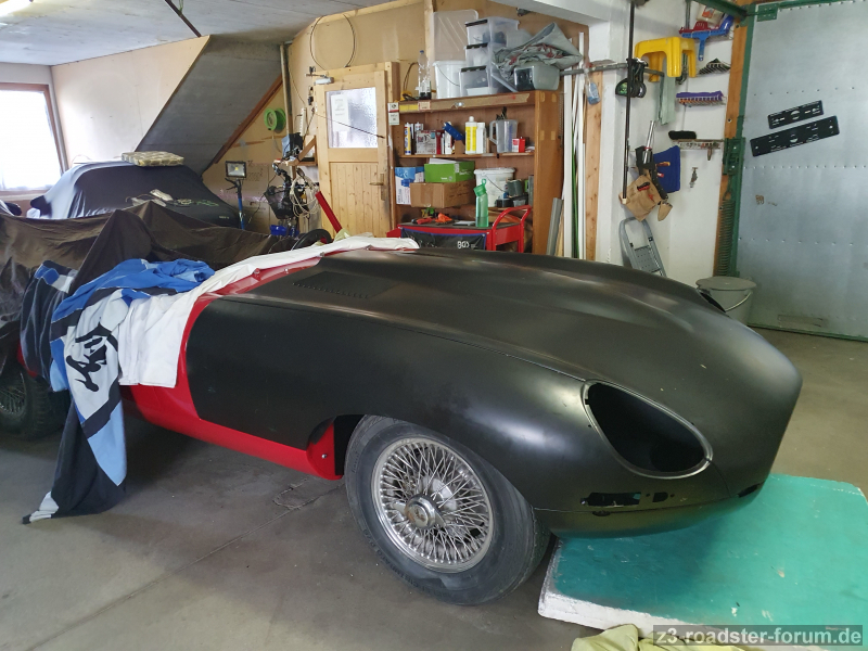

Die Haube ist eingepasst und das war eine Schei... Arbeit. Mit Gestern und heute ca 7 Stunden. Ohne mein Sohn wäre ich aufgeschmissen gewesen! Als alles soweit Passte, musste am Abschluss die Haube Karosserie von 1 mm bis 10 mm mit der Flex abgeschnitten werden. Danach genau anpassen und nun ist es soweit gut und dann ab mit der Haube zum Lackieren. Aber der Nachmittag vergeht noch mit mm Anpassen an den Rundungen. Spaltmas kannten die Engländer in den 60er Jahren noch nicht. Da gibt es Jaguar E mit Spaltmass in den Türen von 0.5 mm bis 6 mm usw, also die reinste Katastrophe. Aber gemäss Jaguar E Restauratoren ist das normal.
Fabio und Gio
Jetzt passt die Haube mal so ziemlich
Von 1 bis 10 mm muß von der Haube weg
Soviel muss an der Oberen Seite weg
ISO

By the way: normalerweise ist bei diesen Baujahren die Karosserie auf „Plus“ gelegt. Hast Du das geändert?
Die Fronthaube ist genau so fragil, schwer auszurichten und einzustellen. Ich hab die Spaltmaße letztendlich mit einem sehr flachen Holzbügel rundherum annähernd gleich eingestellt.
Die Haube liegt hinten re. und li. an der Motorspritzwand auf 2 Gummikegel auf. So, wie der ganze Vorderwagen arbeitet und sich verwindet, muß man die Haubenkegel jährlich ersetzen, quasi als Verschleißteile :| :thumpsdown:
Zu meinen bevorzugten Lieferanten gehört ebenfalls Limora (sitzen bei uns in Berlin im Meilenwerk), oder aber auch Heuten und Bastuck.
Ist dies bei Deinem E Type auch so eine Schwachstelle?
