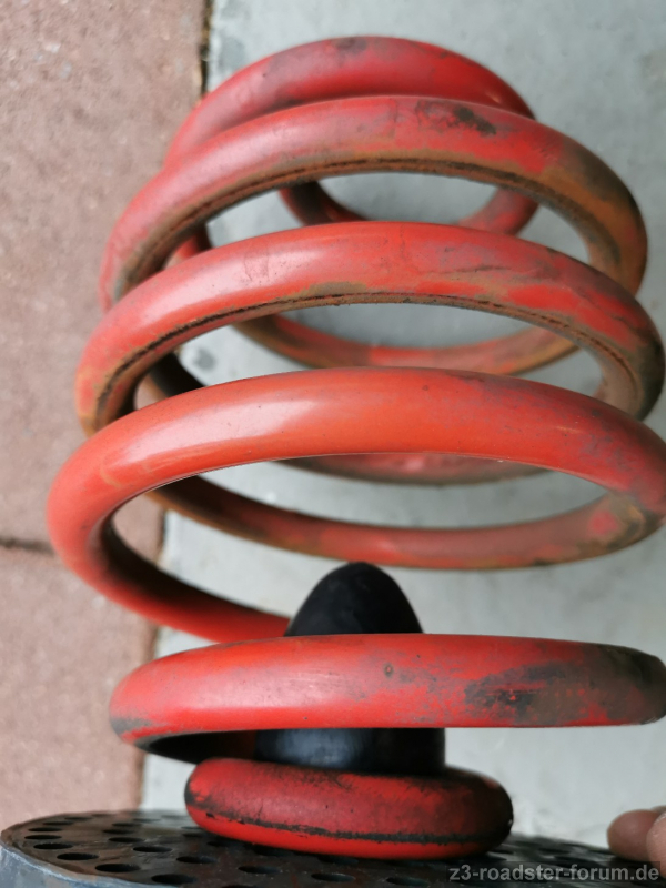

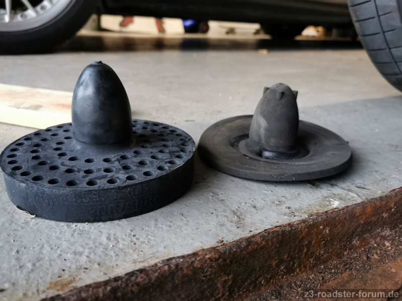

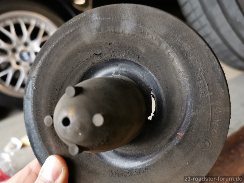

Heute hab ich die Federn hinten raus und die dicken Federunterlagen vom Schlechtwegepaket (danke eisi!) drunter gepackt. 22mm sind vielleicht bissl viel, jetzt hab ich ein Keilfahrwerk :lol:
Was mich aber etwas stutzig macht: Die Federn sind ohne zusätzliche Belastung mit den 3 großen Windungen schon praktisch auf Block. Sieht man auch deutlich anhand der Scheuerspuren dazwischen. Auf der Fahrerseite ist der obere Gummi auch schon von der Feder durchgearbeitet.
Ist das normal bei den H&R Federn? :shock:
Kein Wunder dass der Arsch da so hängt :pssst:
Gruß Steffen

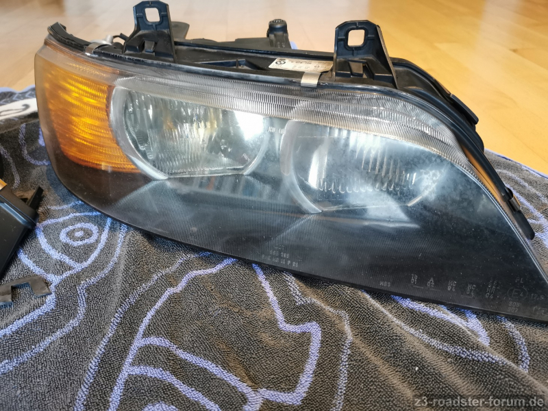

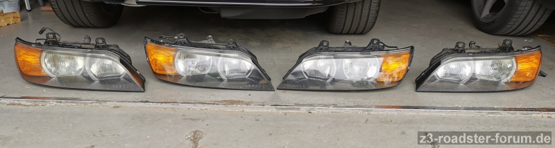

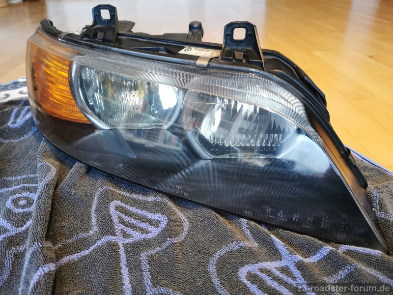

Bei dem Sch....wetter hab ich mir mal die Scheinwerfer vorgenommen. 8 Augen sehen mehr als 2 8)
Ich habe erstmal nicht geschliffen, nur mit der Kratzerentfernungspaste poliert.
Die vom 1.9er hab ich nur bisschen poliert und wieder versiegelt. Die hatte ich vor einigen Jahren schonmal richtig geschliffen.
Die etwas trüberen Scheiben vom 2.8er sehen nach der Politur auch gar nicht so schlecht aus. Das lass ich erstmal so, bis ich mich sowieso um neue Streuscheiben kümmere.
Gruß Steffen
