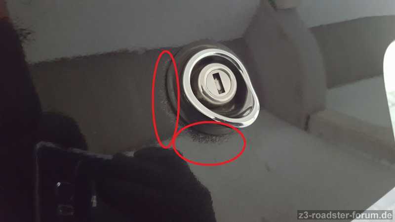

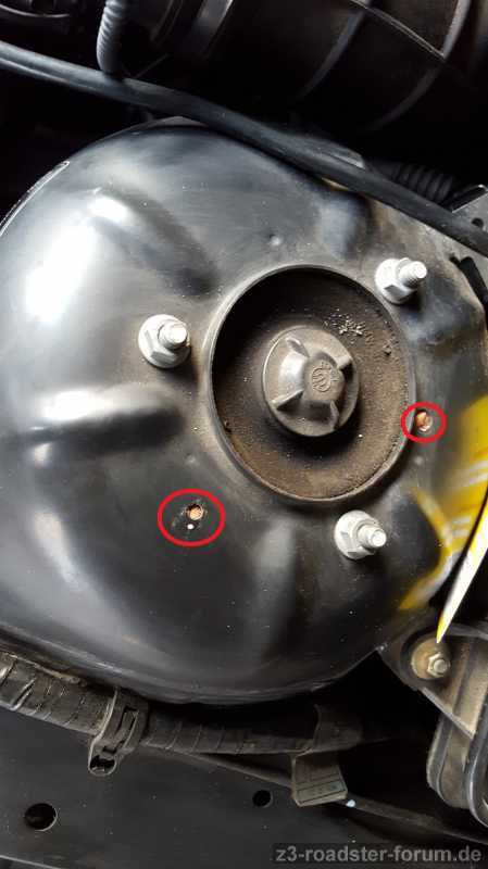

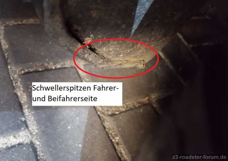

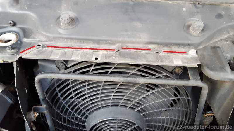

Und zum Abschluss der Montageträger, die Federbeidome jeweils an den beiden kleinen Bohrungen, das Heckklappenschloss und die Schwellerspitzen.

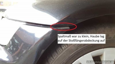

Beim Streifschaden am TT-Kotflügel hat der Lackierer meines Vertrauens gute Arbeit geleistet und den Farbton genau getroffen - trotz Perleffekt-Lack.
Ich bin gespannt, was er hier zu den Sachen sagen wird.
Da kommt bestimmt eine Zahl raus, die ich nicht hören möchte :pssst: :lol: 8) :?

Ui, das sieht echt nicht gut aus. Also vor allem Tür und Motorhaube :(
Bei Schweller, Kofferraumschloss und Fahrwerksdomen kann ich dich beruhigen. Die Stellen sind typisch für Rostbefall am Z3.
Fahrwerksdome kannst du mit einem Dremel vorsichtig entrostenn und mit Owatrol oä behandeln.
Kofferraumschloss lässt sich einfach ausbauen und die Stelle gut ausbessern. Hier habe ich bereits die Vorarbeit gemacht (Ausbau, Rost entfernen, Spachteln) und der Lackierer hat dann nur noch lackiert.

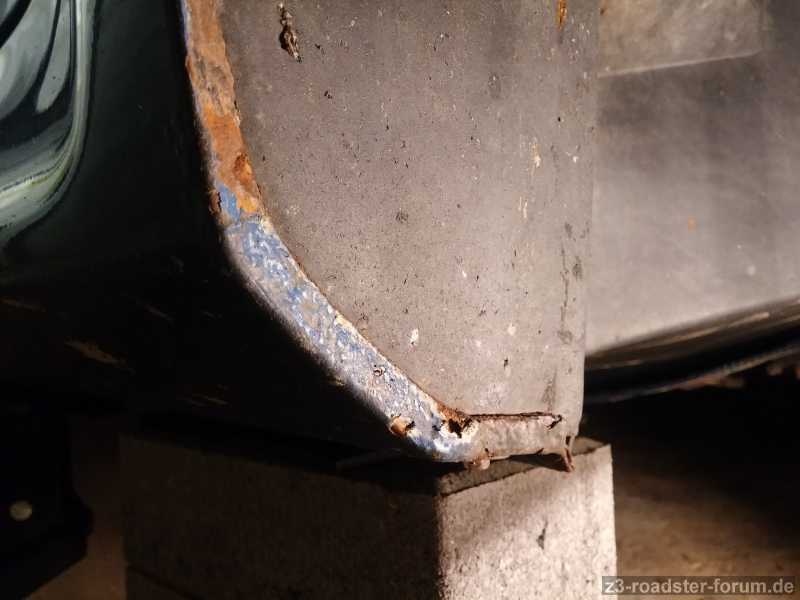

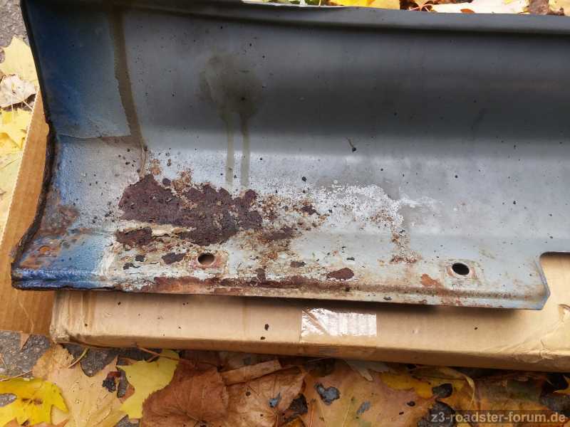

Seitenschweller auf jeden Fall abnehmen und das "Schadensbild" begutachten. Innen sammelt sich viel Dreck und Wasser, ergo perfekter Nährboden für Rost. Wenn die gezeigte Falz noch zu retten ist (keine Durchrostung) reicht eine gute Behandlung und Lackierung.
Anbei Bilder von meinem Schweller. Von außen sah man an der vorderen Kante nur normalen Rostbefall. Nach gründlicher Rostentfernung war das untere Drittel dieser Kante quasi weg. :(
Austauschschweller kostet bei BMW 160€ fertig grundiert.

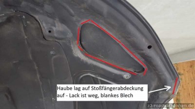

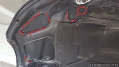

Die Motorhaube geht noch, da ist nur Kantenrost - nur halt an ziemlich vielen (auf den Fotos rot markierten) Kanten
Das, was wie flächiger Rost aussieht, ist nur Dreck, den ich noch nicht weggewischt habe.

Die Schweller sehen noch nicht ganz so schlimm aus wie die auf deinem ersten Foto.
Hoffentlich sehen sie dann nach dem Abnehmen nicht so aus, wie auf dem zweiten Bild. Da würde ich dann wohl auch wirklich neue nehmen.
Ansonsten schleife ich das weg, verwende Fertan-Rostumwandler, darauf Grundierung und darauf Mike Sanders Hohlraumfett.

Die Geschichten mit Schweller und Motorhaube / Dom sehen zumindest auf den Fotos nicht so dramatisch aus (vergleichbar mit meinem vorletzten 3.0 nach gut 70 TKM Ganzjahresbetrieb), die Problematik am Heckdeckel hatte der vorletzte 2.8 auch. Und die Schweller kann man (wie Martin ja schreibt) notfalls auch austauschen.
Bisschen blöd ist die Ecke an der Tür, drücke Dir die Daumen, dass der Lack dort nicht zu weit unterwandert ist.

hast du den Kantenrost an der Innenseite der Motorhaube damals entfernt und versiegelt?
Falls ja, wie?
Ich würde das jetzt so weit es geht abschleifen, mit Fertan behandeln und darauf dann Rostschutzgrundierung + Decklack.
Mike Sandes Fett schließe ich an der Stelle ausnahmsweise mal aus, es würde wohl nicht so lange über dem Motor bleiben sondern schön abtropfen bei den Temperaturen :lol:
