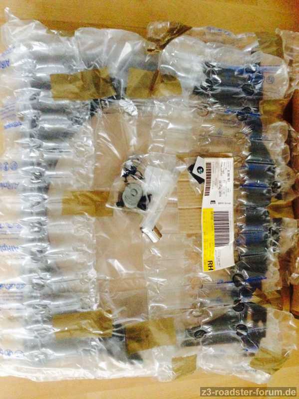

So heute noch ein paar Kleinteile gekommen.
Hier noch einmal ein RIESIGES DANKESCHÖN ab eisi der mir die Zarge und Lichtschalter zu echt super fairen Konditionen geschickt hat :2thumpsup:
Davon könnte sich bmw ruhig eine Scheibe abschneiden: 26€ für eine kleine plastikteile und ca. 5 Muttern/beilagscheiben :enraged:

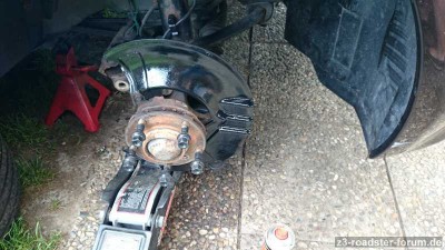

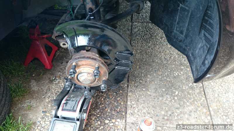

Beitragvon joe612 » 23.05.2014 19:25
So, der Ehrgeiz schlägt zu: Bremsanlage sieht nach 2 Jahren Standzeit noícht mehr so gut aus: alle vier Sättel werden durch gute Gebrauchte aus meinem Fundus getauscht, Alle Beläge und Scheiben durch neue ATE-Teile ausgetauscht, Versteifungskreuz abgeschliffen und neu gepinselt, Meyle HD-Set wird bestellt inkl. Koppelstangen vorne und hinten sowie Spurstangen, zwei neue Uniroyal RS3 hinten aufziehen lassen :2thumpsup:
Dann heute die ZV der Beifahrertüre repariert (war der Stellmotor defekt. Eine besch... Arbeit habe ich am ZZZ noch nicht gemacht. Dagegen ist ein Motortausch ein Klacks!
Türverkleidung ab, Dämmmatte ab, Türgriff raus, Türdichtungen raus, Dreiecksfenster raus, Scheibe raus, Führung raus, halbe stunde rumwacklen bis man die ganze Einheit draußen hat. Zum Glück ging es mit der gebrauchten die noch rumlag dann! Jetzt schließt nur noch der Kofferraum nicht mit über die ZB - scheinbar Kabelbruch - darin habe ich aber ja schon Erfahrung :enraged:
