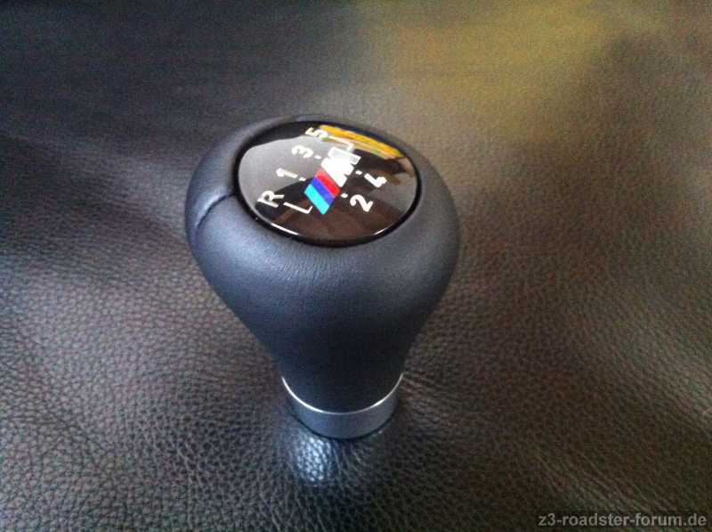

Beitragvon Racoon » 24.12.2013 12:47
Frohe Weihnachten, mein kleiner Zetti. :D
Endlich ist er da. :D
