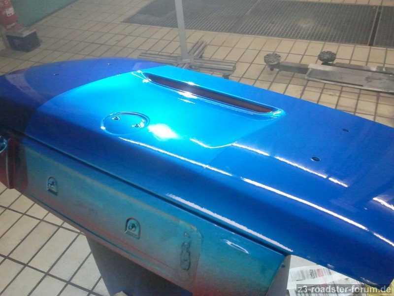

Ok heute war es endlich so weit, ich habe musterlack bekommen.
Kurze Anleitung:
Links der Dunkle im Aufbau:
Vorlack Schwarz, 2 schichten
Dann 4 Schichten Magic Blue
Danach 3 Schichten Candy Blue
Und dann 2 Schichten Klarlack
In der Mitte
Vorlack 3 Schichten Grob Silber
Dann 2 Schichten Klarlack
Rechts
Vorlack 3 Schichten Feinsilber
und Dann noch 2 Schichten Klarlack
Welcher es nun wird, werden alles sehne an der Segnung :mrgreen:
Heckklappe mal anders

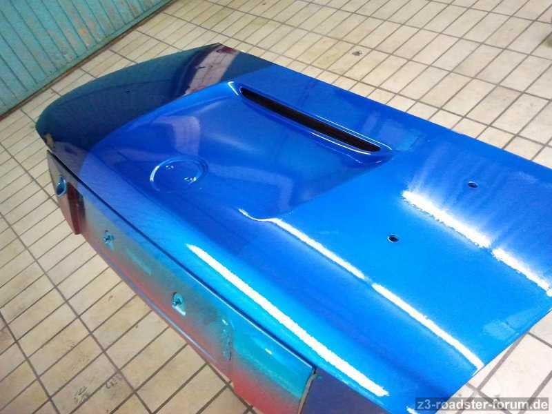

Klausi ich selber kann es gar nicht erwarten morgen den Lack in der Sonne bei Tageslicht zu sehen. Als ich fertig war heute abend, hat es mich echt fast umgehauen was die drei Farben für eine Tiefenwirkung haben.
Und das Dunkle Blau ist unbeschreiblich, da ist zum Candy auch noch ein Effektlack drinn :shock: :shock: :shock:
Klaus wenn du in der Nähe bist, komm vorbei und schau es dir an, ich sag nur eins, der Weg lohn sich :2thumpsup:
Hier noch ein Bild mit anderem Licht, und schon ist es ne andere Farbe
ein wenig anderes Licht
