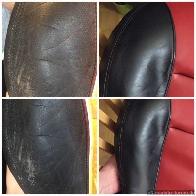

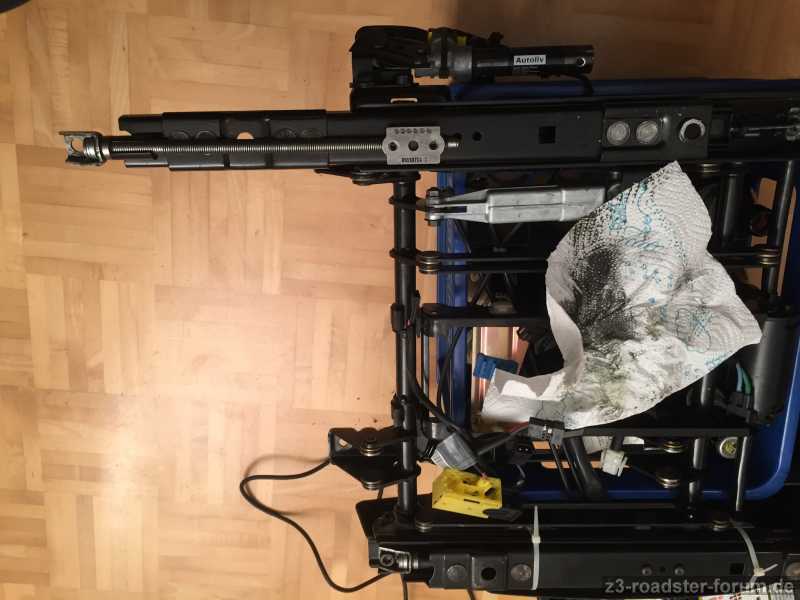

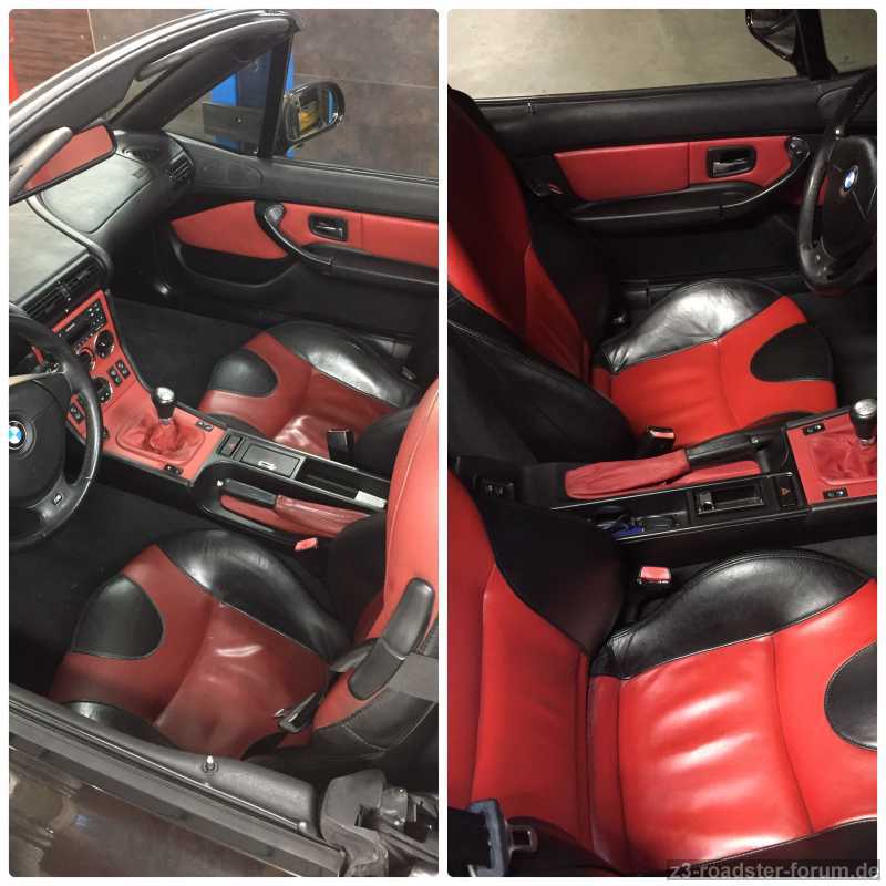

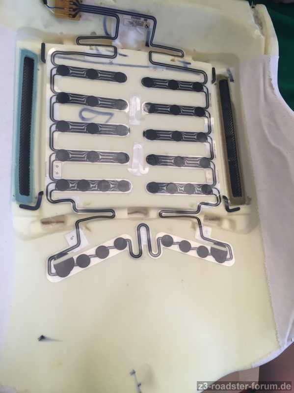

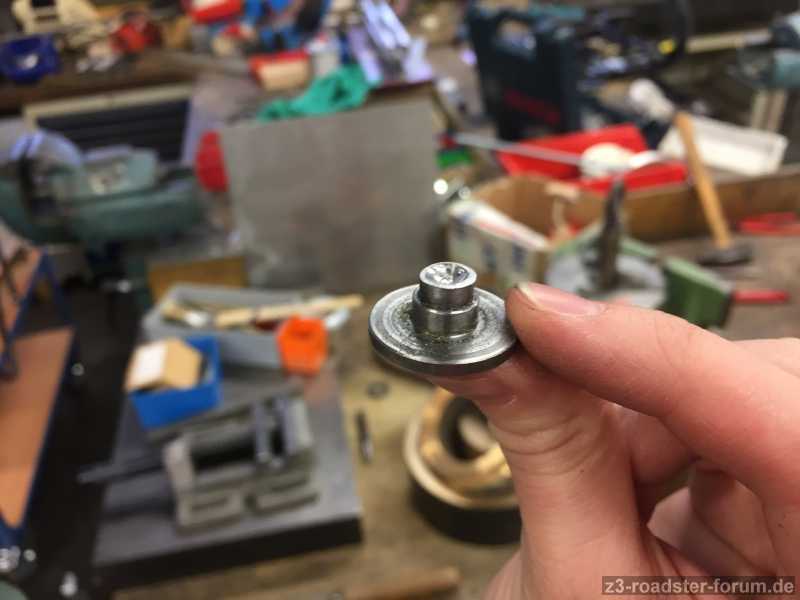

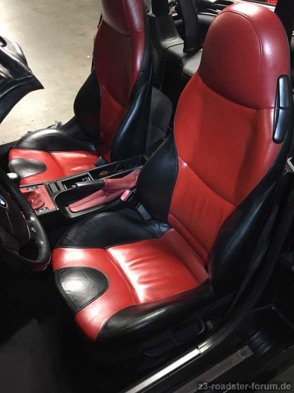

Die letzten Wochen über Sitze ausgebaut, entwackelt inklusive am Wackelgelenk Nietverbindung durch Schraube ersetzen, Höhenverstellung repariert, neue Schaumsitze (plus Wangen beim Sattler verstärken lassen), Fahrer neue Sitzheizung verbaut, Bezüge komplett aufbereitet mit nachfärben und pflegen etc. Innenraum auch gesäubert und gepflegt, Federchen vom Innenverdeck ersetzt und neu gespannt sowie alle Gelenkstellen des Verdecks geölt, Emblem für Schaltknauf besorgt, Chrom Nieren besorgt...
Mhh hab ich was vergessen? :D
