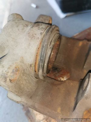

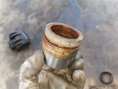

Eben noch endlich wieder auf der Straße, schon wieder auf der Grube :enraged:
Dachte ich, machste "mal eben schnell noch" die Bremsscheiben und Beläge vorne neu, und dann das... :pssst:
Beiträge: 7754
Registriert: 05.06.2019 14:08
Beitragvon hoschi » 25.03.2020 16:41
hängengeblieben?
der rest drunter, links, schaut echt gut aus...

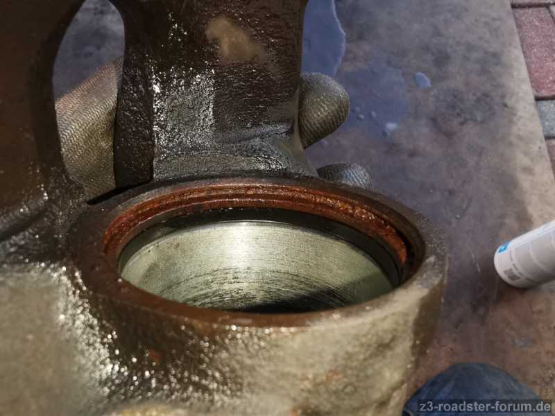

Beitragvon OldsCool » 25.03.2020 18:13
Keine Ahnung... an der vorderen Bremse war ich noch nie dran, seit ich den Wagen habe. Ich hab nur mal die Bremsschläuche wechseln lassen, vor ca. 4 Jahren. Dabei könnte das passiert sein. Das war sowieso ein Amateur. Musste nochmal in die Werkstatt, wegen schlechter Bremswirkung. Resultat: Dreck in der Leitung/Schlauch :evil:
Nun ja... man hat ja sonst nix zu tun im Moment... neue Kolben und Dichtsatz sind bestellt. Neu gelackt sind die Sättel auch schon...

Beitragvon hoschi » 26.03.2020 10:38
ich hab das vor jahren an der zzz gemacht, alles auseinander, alle teile gepulvert...
für den zusammenbau neue dichtungen, paste etc...bremste viel viel besser als vorher, man spürt diesen schleichenden prozeß schlecht...

Beitragvon OldsCool » 26.03.2020 17:18
Ich bin gespannt... Überholte Sättel, ATE Powerdiscs + Ceramic Beläge... Ich kann nur hoffen dass es besser wird, so wirklich glücklich war ich mit der Brensleistung nicht. Aber der kleine ZZZ hat ja noch nichtmal innenbelüftete Scheiben vorne, was will man da erwarten :?

Beitragvon RunnerAZ36 » 26.03.2020 17:42
OldsCool hat geschrieben:Ich bin gespannt... Überholte Sättel, ATE Powerdiscs + Ceramic Beläge... Ich kann nur hoffen dass es besser wird, so wirklich glücklich war ich mit der Brensleistung nicht. Aber der kleine ZZZ hat ja noch nichtmal innenbelüftete Scheiben vorne, was will man da erwarten :?
Warum hast dann nicht gleich auf belüftet umgebaut?

Beitragvon OldsCool » 26.03.2020 21:03

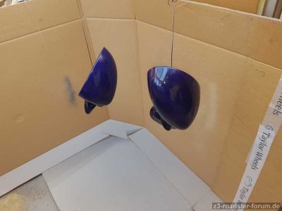

Beitragvon eisi » 27.03.2020 11:20
Mir is grad richtig langweilig g'wordn, da hab i d'Spraydosn aus'm Keller g'hoid...
