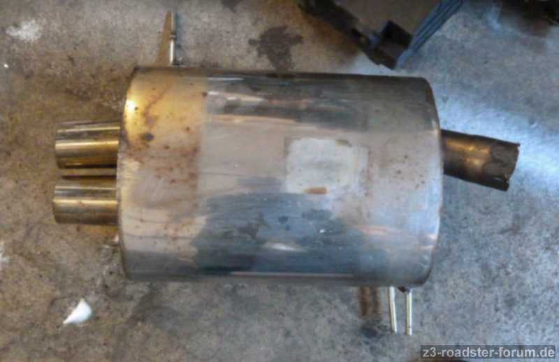

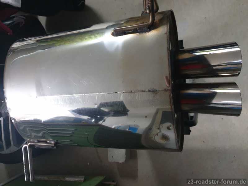

Beitragvon bunse » 02.03.2020 13:13
Toller Job, ich habe das auch erst erledigt...

Beitragvon PeterKro » 02.03.2020 14:29
Respekt und Anerkennung, sieht super aus.
Menzerna stellt gute Produkte her, für den Lack habe ich eine Auswahl, Metal-Polish werde ich gleich mal ordern!

Beitragvon Michas » 02.03.2020 17:24
Prima
Händisch oder Maschine

Beitragvon bunse » 02.03.2020 20:50
Ich hab's "Händisch" poliert.

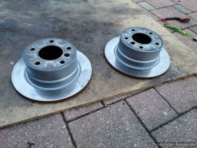

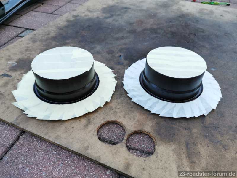

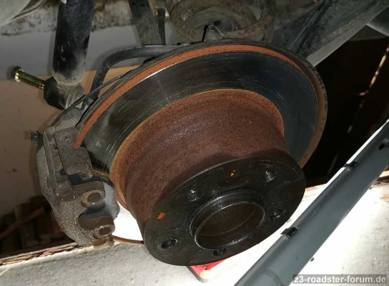

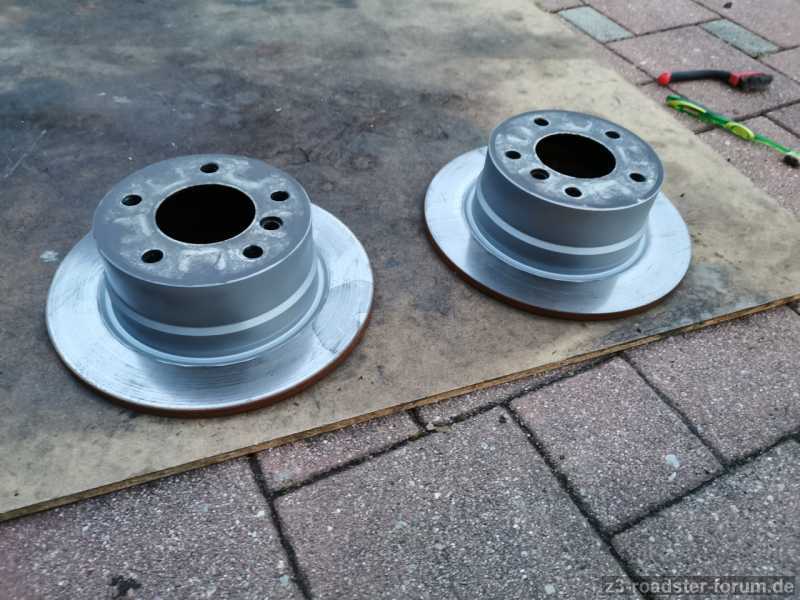

Zwecks Handbremsseilwechsel mussten die Scheiben sowieso ab, also gleich mal wieder entrostet und hübsch gemacht.
Erst mit der Drahtbürste grob entrostet, dann mit Bremsenreiniger saubergemacht, mit Brunox Epoxy vorbehandelt (Rostumwandler und Grundierung, Bild 2), und dann mit Zinkspray lackiert.
Vorher
Mit Brunox grundiert
Mit Zinkspray lackiert

Beitragvon ZZZ30i » 03.03.2020 15:22
:2thumpsup:
