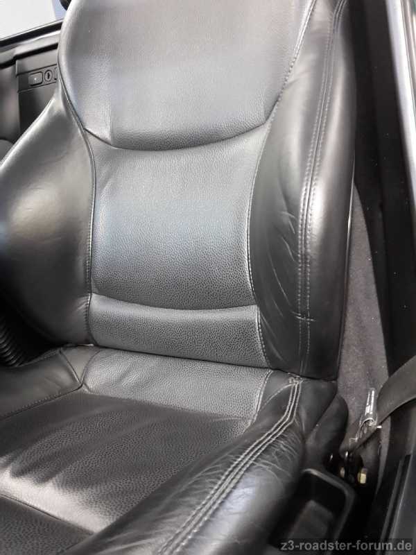

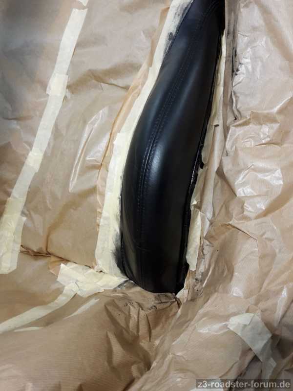

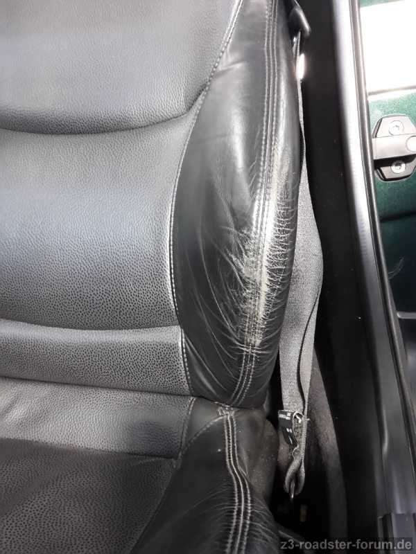

Ich habe heute das Leder von Sitzwange Nachgetönt.
Zuerst wurde das Leder mit Reinigungsbenzin gereinigt, alles schön rundherum abgeklebt und das Leder an der zu tönenden Stelle leicht mit
500-ter Schleifpapier aufgeraut.
Danach mehrere Schichten des Lederfreschers (Von Lederzentrum.de) aufgetragen.
Habe es nach jeder Schicht mit dem Föhn schön getrocknet und nach den ersten zwei Schichten leicht nachgeschliffen.
Vom Ergebnis bin ich begeistert. Dachte nicht dass dies so einfach ist.
Morgen werde ich dann die Sitze mit Elephant eincremen.
Fotos will ich euch auch nicht vor enthalten.
Vorher
Beim Tönen
Ergebnis
Grüße Fred

Beitragvon hoschi » 06.01.2020 15:46
das schaut ja echt top aus!
hoschi
Beiträge: 2531
Bilder: 126
Registriert: 08.06.2018 09:35
M roadster (06/1998)
Beitragvon PeWe » 06.01.2020 17:18
Ja, dass ist echt sehr gut geworden.... :thumpsup:

Beitragvon katita » 06.01.2020 18:45
Respekt und Glückwunsch zu dem neuen alten Sitz!

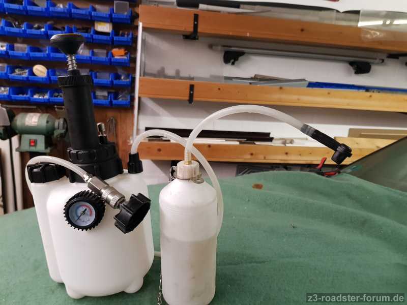

Beitragvon zumie » 09.01.2020 17:27
Gestern die hübsch gemachte Hinterachse wieder eingebaut,und heute die neuen Bremsleitungen befüllt.
Mit diesem Teil ist es ein Klacks.Es wird im Netz für ca.50,-Euro angeboten,ich habe es in der Bucht für 10,-Euro,incl.Versand,von einem Händler ergattert.Es gibt auch ein gutes Video zu diesm Gerät,bei youtube.und gerade den Fahrersitz ausgebaut(ganz schön Gewicht das Teil)die Gurtspange ersetzen und vorsichtshalber auch neue Gummis für die Führungsschienen einsetzen. :)

Beitragvon OldsCool » 09.01.2020 17:48
Hi Zumi,
sowas bräuchte ich auch mal... diese Methode mit dem "Absaugen" am Bremssattel ist mir seit je her suspekt. Sehe ich das richtig dass das Teil Druck auf den Bremsflüssigkeitsbehälter gibt, und gleichzeitig Flüssigkeit nachfüllt? Also praktisch so wie die Geräte in professionellen Werkstätten auch, nur mit etwas mehr Handarbeit (nachpumpen).
Gruß Steffen
