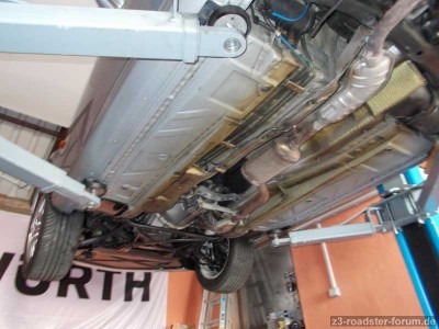

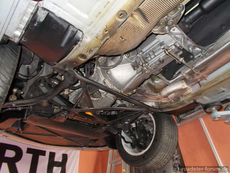

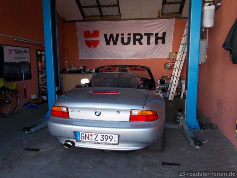

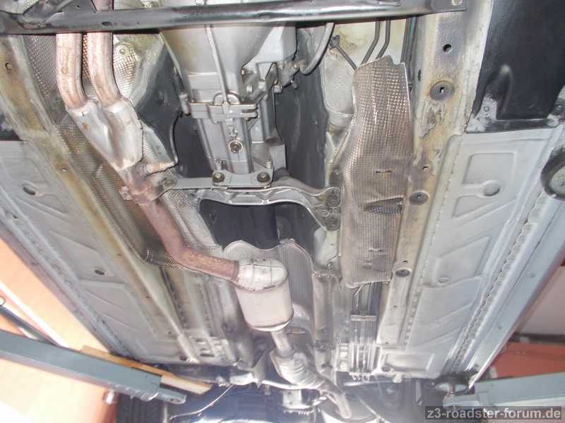

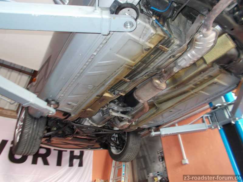

Beitragvon PeWe » 04.09.2019 15:38
Da am Freitag TÜV-Termin ansteht hatte ich heute meinen Kleinen auf der Hebebühne und hab ihn von unten etwas sauber gemacht....und mal nach dem Rechten geschaut.....So, wie es aussieht müsste eigentlich alles in bester Ordnung sein.
Grüße und bitte die Daumen drücken.... :2thumpsup:
