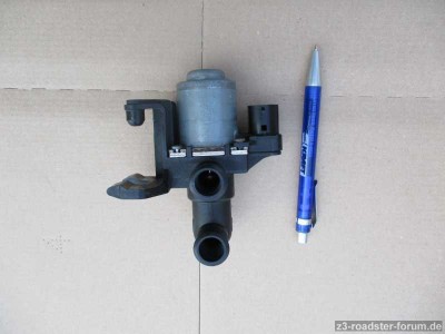

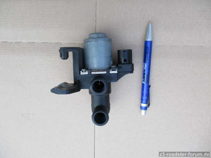

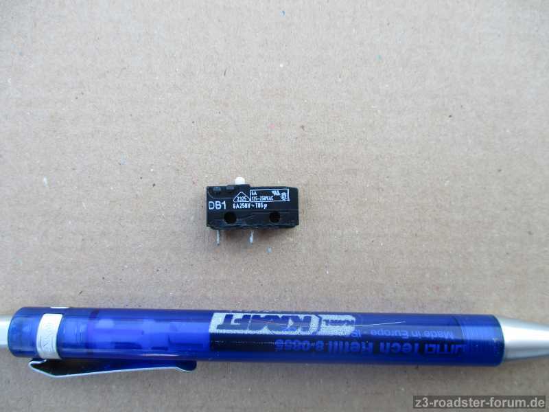

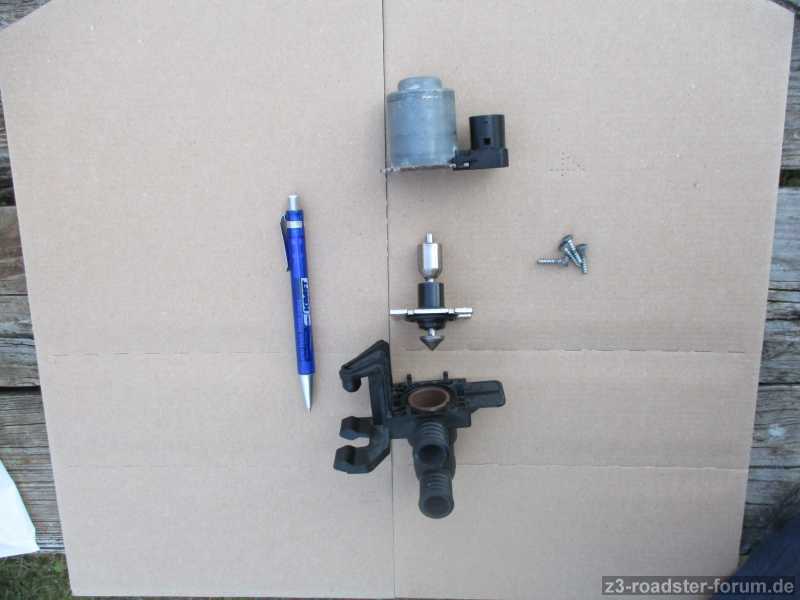

Da es im Auto immer sehr warm ist habe ich heute mal das Heizungsventil links neben dem Bremskraftverstärker ausgebaut und gereinigt.
Die Heizung ist permanent mitgelaufen was bei den hohen Temperaturen schon mal unangenehm werden kann. Man musste eigentlich immer die Klima an machen um nicht gegrillt zu werden. :mrgreen:
Am Ventil waren 12V angelegen nur geschaltet hat es nicht. (12V gemessen mit einem Digitalmultimeter)

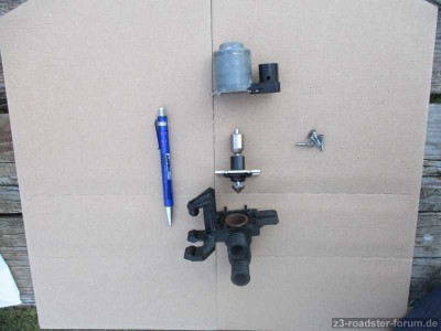

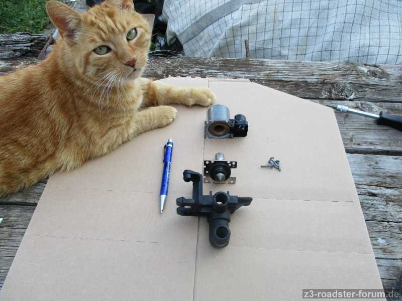

Hier das gereinigte Ventil. Es waren zwar einige größere Ablagerungen im Ventil, der Stößel hatte sich aber noch bewegt.
Selbst mein Mechaniker war in dem Moment ratlos. :?:
Nach dem Zusammen-, und Einbau immer noch dieselbe Situation. Ventil schaltet nicht obwohl 12V am Stecker anliegen.
Beim Test mit einer Prüflampe sind die mit dem Multimeter gemessenen 12V zusammengebrochen.
Irgendetwas mit hohem Widerstand musste noch in dem Stromweg sein.

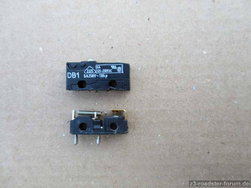

Viele Schweißperlen später konnte der depperte Mikroschalter am Heizungsbedienteil als Übeltäter ausfindig gemacht werden.
Bei dem Schalter waren nach 19 Jahren die Kontakte soweit oxidiert, dass kein Strom mehr geflossen ist. Spannung konnte man mit einem hochohmigen Messgerät noch messen.

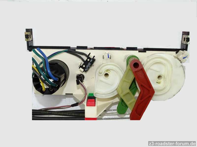

Heizungsbedienteil mit Position vom Schalter
Nach der Reparatur heute, bin ich mit Klima im Auto fast erfroren. :D
Jürgen
325i vfl
Beiträge: 542
Themen: 28
Registriert: 14.10.2018 20:53
Beitragvon udobo » 05.08.2019 00:47
In welcher Stellung der Heizungsregelung schaltet der Microschalter ? Das Ventil wird nur auf oder zu geschaltet ?
