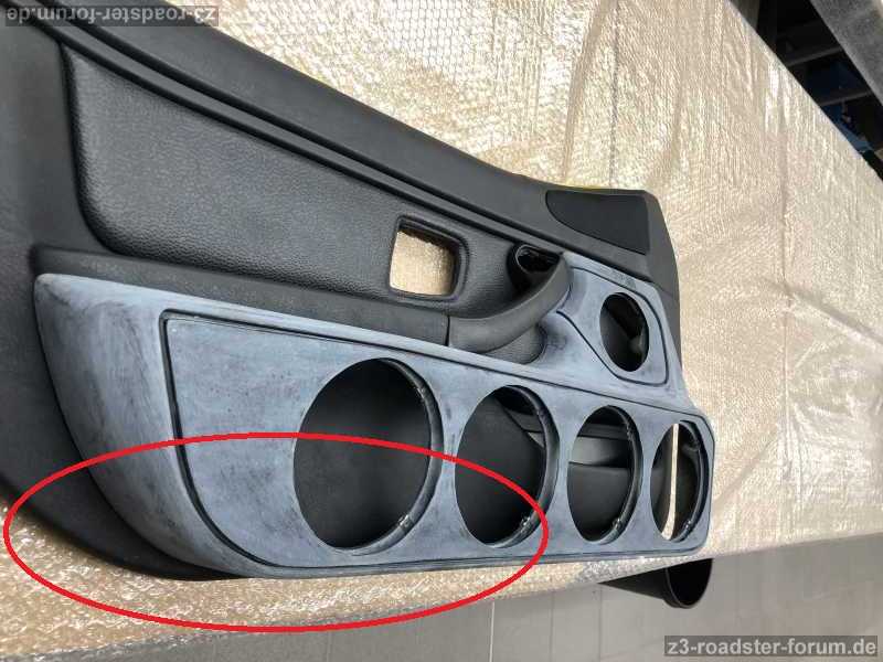

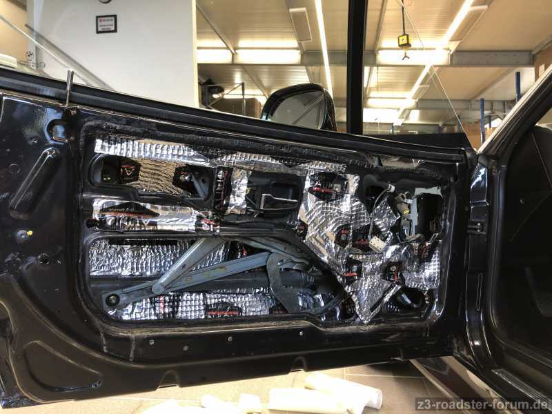

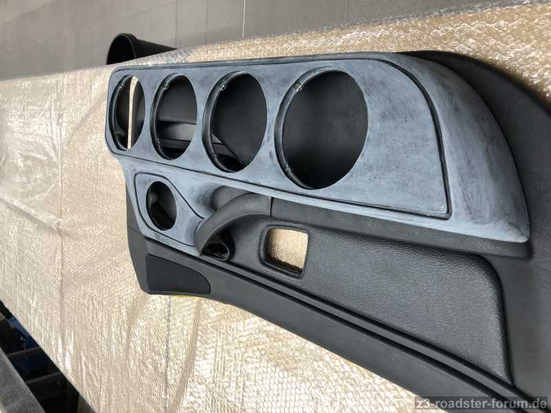

Nicht heute aber die letzten Tage angefangen, dem ganzen mal etwas mehr Sound zu verleihen...
Bilder wenn alles fertig ist folgen...

Beitragvon Graf Zahl » 14.07.2019 13:21
s-xx-1509 hat geschrieben:Nicht heute aber die letzten Tage angefangen, dem ganzen mal etwas mehr Sound zu verleihen...
Das sieht mir schwer nach Jehnert Doorboards aus.

Beitragvon Graf Zahl » 14.07.2019 15:01
s-xx-1509 hat geschrieben:@Graf Zahl richtig!
Sofern nicht schon geplant:
Aufgrund des Gewichtes der Boards kann es passieren, daß bei zu heftigem Schließen der Türen, sich die Türpappenbefestigung an den Türen löst.
Problembereich siehe auch Einkreisung im u.a. Bild. Es wäre m.E. nach ratsam, der Türpappenbefestigung in diesem Bereich besondere Aufmerksamkeit zu schenken.
Ich hab die kürzeren Jehnert drin und die hinteren Lautsprecher durch bessere + stärkere ersetzt. Ergebnis:
Gigantischer Sound, da flattern die Hosenbeine im Stand und es klopft Dir auf die Brust. Auch bei weit über 150 km/h sehr gut hörbarer und druckvoller Sound.

Beitragvon s-xx-1509 » 14.07.2019 15:31
Graf Zahl hat geschrieben:
Also hast du das Doppel Bass System. Vollaktiv oder passiv?
Jap an den stellen wird mit extra verschrauben der Pappen gearbeitet.
Aber danke für den Hinweis.
