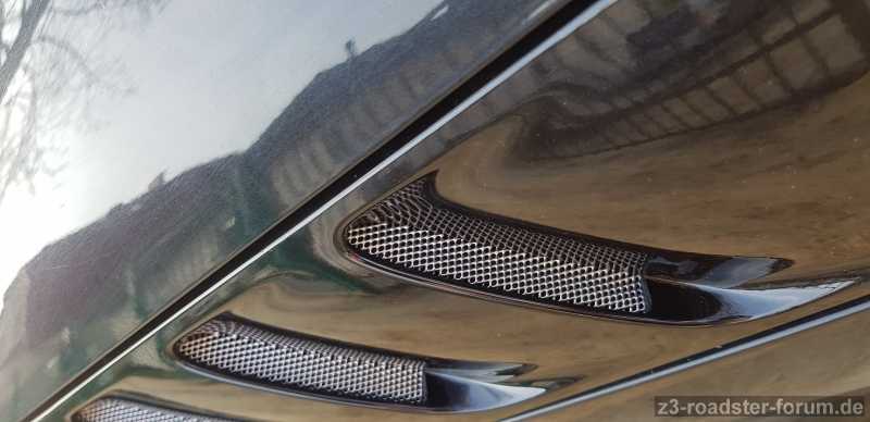

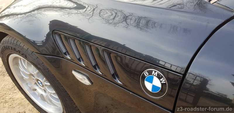

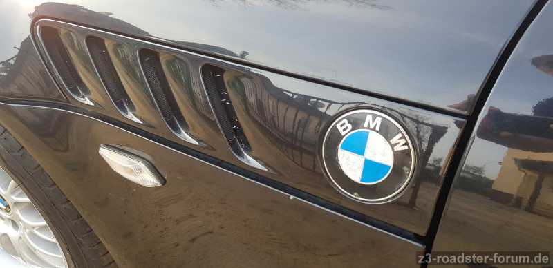

Voher - Nachher...
Was das ausmacht... Bin begeistert...

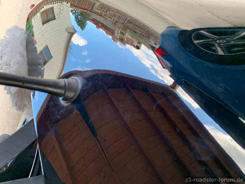

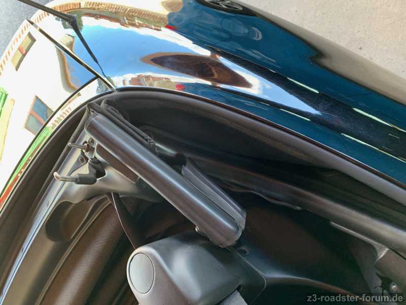

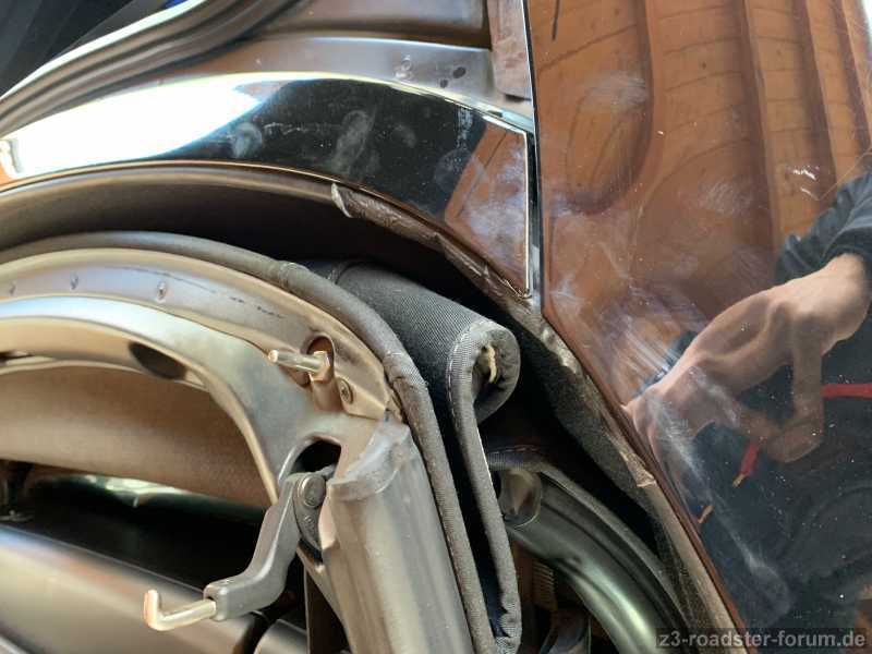

Heute hab ich wieder mal am Zettti gewerkelt. Gestern hab ich die Teile vom Händler geholt und heut gleich eingebaut.
Drann waren die Gummitülle außen für die Antenne.
Dann die Dichtung des Verdeckkastens. Hier hatte mal jemand etwas geklebt. Hab das Klebeband entfernt und mit entsetzten ein großes Loch festgestellt.
Außerdem war die Dichtung zu kurz. fehlte an jeder Seite ca. 3cm!
Die neue Dichtung pass perfekt. Es war nur etwas Fummelei sie einzuklicksen.
Die Gurtspange habe ich versucht zu kleben, aber mit mäßigem Erfolg. Das wechseln werde ich im Winter mal machen. Dafür brauch ich Zeit.
Schön langsam wird er wie neu :D Der Zustand war vorher schon sehr gut, aber die Kleinigkeiten machens :P
Demnächst wird er dann noch aufbereitet.
Suche auch noch einen Verdeckspezialisten. Es hat sich mit der Zeit nun die Verklebung rund um die Hesckscheibe etwas gelöst und der Stoff kommt hervor.
Bin nun am überlegen, ob ich nicht gleich einen Neue Scheibe einsetzten lassen soll, oder nur den Stoff reinkleben. Das Verdeck an sich ist in Top Zustand!
Vielleicht kennt ja jemand einen in Niederösterreich.

Den Stoff kann man gut delber einkleben, Nimm Patex One for all und dann mit einer Scheckkarte den Stoff unter den Keder schieben. hat bei mir bis zum Verkauf gehalten (7 Jahre) Die Heckscheibe mit Dr. Wack C1 polieren.

@chris 1989: das Thema Tülle Antenne außen steht mir auch noch bevor.
Darf ich fragen, wie du die alte raus- und die neue reinbekommen hast? Worauf
muss man achten, um z.B. den Lack nicht zu beschädigen?

@Red Angel das ist eigentlich ganz einfach. Ich hab die Verkleidung innen abgemacht und dann die Eine Schraube gelöst. Dann kannst die Antenne mit erwas Kraft nach unten rausziehen. Die Große Dichtubg innen bleibt drann.
Die Tülle außen dann einfach mit einer Zange rausziehen.
Beim einbau hab ich zuerst die Antenne wieder durchs Loch gesteckt und von außen die Tülle drauf gesteckt. Danach mit dem Griff eines Schraubenziehers die Tülle ins Loch gedrückt. Das Blech muss zwischen dem falz der Tülle rutschen. War eine Arbeit von 20min. Das schwierigste war die Verkleidung abzumachen, da die Verkleidungsklipps so fest saßen.

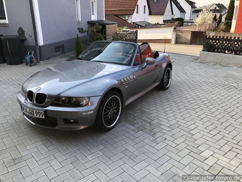

Motor- und Getriebelager gegen Serie ausgetauscht beim 3l. Jetzt fährt er endlich wie ein bmw und nicht wie ein Traktor. Wer auf die Idee kommt sowas gegen pu auszutauschen gehört gehauen. Außerdem den 2. Satz voltec aufgezogen. Ich finde das steht ihm gut.
