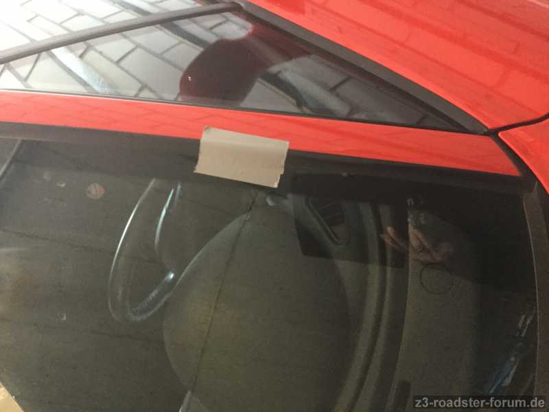

Ich habe heute die Stelle gesucht, die für das Pfeifen an der Windschutzscheibe verantwortlich ist. Dazu den ganzen linken Teil des Scheibenrahmens abgeklebt und immer weiter Stücke entfernt, bis es wieder anfing zu pfeifen.
Natürlich hat sich die Stelle bis fast zum Schluss versteckt gahalten.
Jetzt herrscht wieder Ruhe bei geschlossenem Verdeck :D

Zunächst mal meinen Respekt für den Lösungsansatz :2thumpsup:; auf die Idee
muss man erst mal kommen.
Und WIE hast du das Problem jetzt behoben?

Ich fahr jetzt immer mit dem Klebeband rum :D . Nein, Spass beiseite - Ich hatte noch etwas 3Bond Silikondichtmasse von der Vanosrevision über. Einfach die schwarze Dichtung an der Stelle etwas angehoben und auf beiden Seiten dünn die Dichtmasse drunter. Nochmal auf die Autobahn, damit der Fahrwind hilft, die in die letzte Ritze zu drücken. Nu is Ruhe.
