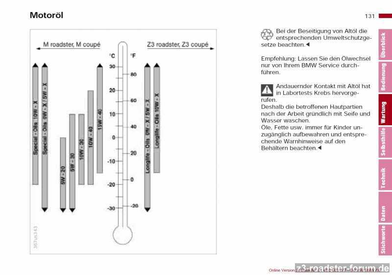

Beitragvon Uwe HB » 04.03.2019 14:11
Roadcaptain hat geschrieben:Wir dürften die gleichen Motoren verbaut haben. Aus meiner Bedienungsanleitung entnehme ich.
Viskositätsempfehlungen für Benzinmotoröle: -20°C bis 10°C, 10W-30; -20°C bis 20°C, 10W-40; über -15°C, 15W-40
Also kommt auch 15W-40 rein. Die anderen Temperaturbereiche sind für mich unrealistisch. 5W-40 wird sehr gerne empfohlen, aber für mich nicht so wichtig.
Tausche mein Öl sowieso jedes Jahr. Und dann haben die Motoren teilweise noch keine 3.000km gelaufen.
Moin Jochen,
du meinst bestimmt diese Darstellung aus der Betriebsanleitung. Ich glaube da hast du die Öl-Vorgabe mit den M-Modellen zu denen der AG-Modelle verwechselt. Ein AG-Modell fährt typischerweise ein 0Wxx/5Wxx und kann im reinen Sommerbetrieb auch ein 10Wxx fahren.
Wobei in vielen Diskussionen zu den Motorölen eigentlich bei den AG-Modellen nur noch diskutiert wird, ob ein 0Wxx besser ist als ein 5Wxx. Ich persönlich kenne gar keinen der noch auf ein 10Wxx setzt.

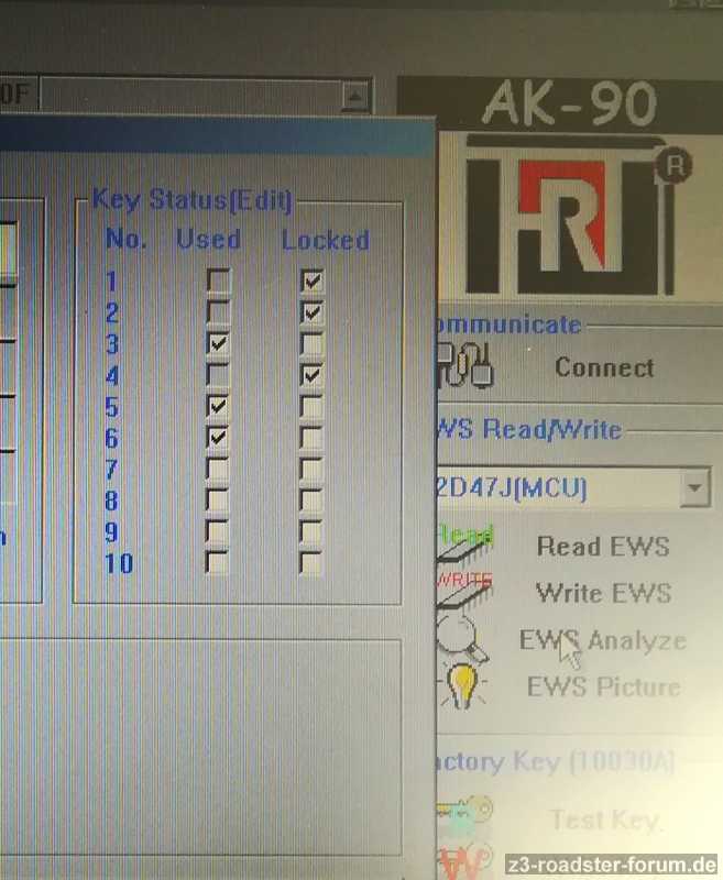

Beitragvon seppo » 05.03.2019 16:08
Mit dem AK90 heute meinen "neuen" Schlüssel angelernt, den Originalen leider verloren. Dabei gesehen, dass mein Zetti,bzw. die Vorbesitzer, schon 3 Schlüssel verloren hatte, die ge"locked" waren. Jetzt habe ich nen schönen neuen Schlüssel in e46 Bauform.
