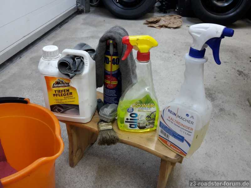

Hallo Charles,
ich habe eigentlich nur genommen was ich so im Keller gefunden habe.
Die Kunststoffteile wurden zuerst mit Wasser und einem Schuss Kaltreiniger oder alio (je nach dem was kürzer erreichbar war) abgewaschen und dann mit ArmorAll einmal eingelassen einwirken lassen 1-2Tage und nochmals damit behandelt.
Die Radkästen selbst wurden auch mit derselben Wasser Kaltreinigermischung Abgewaschen und anschließend gut mit klarem Wasser gespült.
An den schwarzen Fahrwerksteilen blieben dann so Gräuliche Schlieren. Diese wurden mit einem WD 40 getränkten Tuch abgewischt.
Wie lange es im Sommer halten wird oder ob es dann den Staub anzieht werden wir dann ja über den Sommer sehen.
Kaltreiniger
alio Power Reiniger
WD 40 mit Lappen
ArmorAll Tiefenpleger mit eigenem Tuch
Bürste und Pinsel

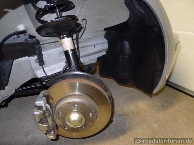

gefällt mir gut, mit welchem Mittelchen hast Du den Radkasten so sauber bekommen?
Charly
Hallo Charly,
ich verwende den Innenraumreiniger von Würth für solche Reinigungsarbeiten. Funktioniert super, ist von der Konsistenz her gut standfest, sprich tropft nicht und außerdem gefühlt nicht ganz so "fies" wie Kaltreiniger oder gar eine Mischung aus verschiedenen Reinigungsmitteln. Einen "Klebeeffekt" nach der Reinigung gibt es nicht, zumindest bei meinem Schönwetterfahren bleiben die Radhäuser lange sauber. Regelmäßig im Herbst wird nachgereinigt und mit etwas Fluidfilm aus der Dose konserviert.
https://eshop.wuerth.de/Innenraumreinig ... de/DE/EUR/
Und nein, die Bremsscheibe ist nicht rostig, lediglich ein Fotoeffekt... :wink:
