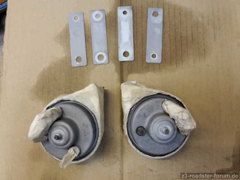

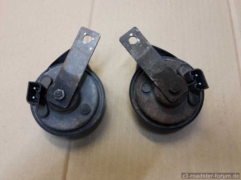

Hallo Leute,
heute habe ich die Hupen meines Z3 Sandgestrahlt.
Vorher:
Nacher:
So und jetzt werden sie noch mit Brunox behandelt und anschließend lackiert.
LG Fred

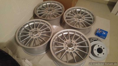

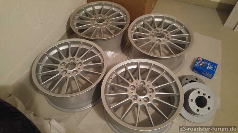

Zwischendurch habe ich den Pixelfehler am Radio beseitigen lassen.
Hat mich natürlich doch gestört.
Bremssättel reinigen und Pinseln lassen.
Felgen pulvern lassen und einen Satz neue reifen drauf.
:sunny: kann kommen.

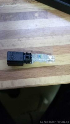

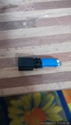

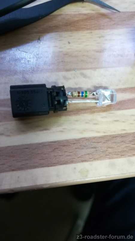

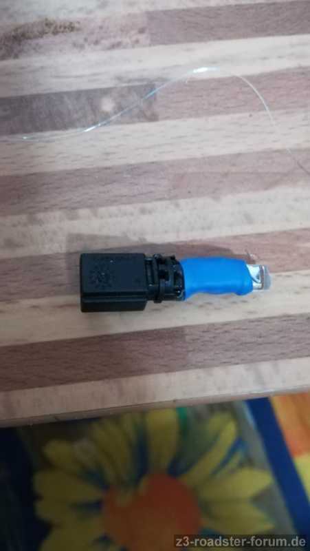

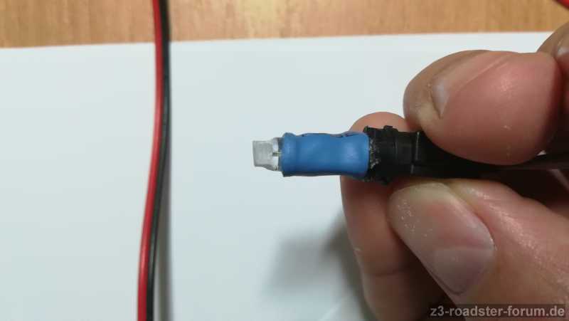

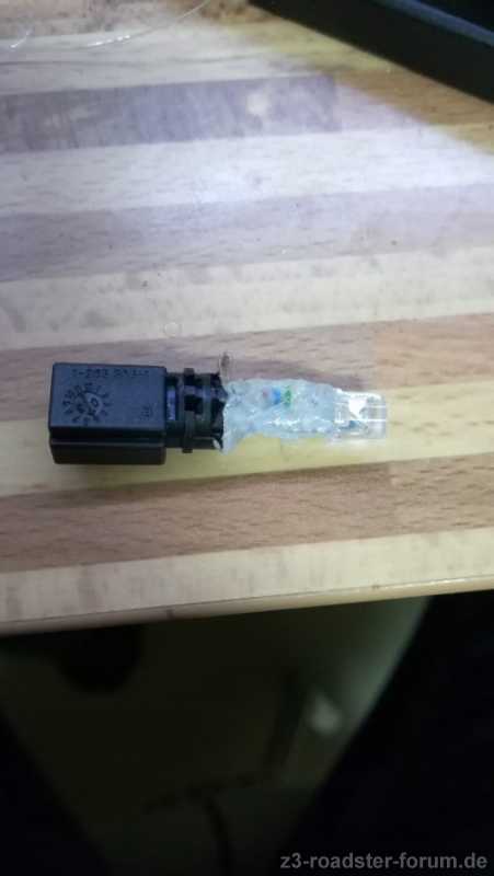

Heizungsregler Beleuchtung auf LED umgebaut. Wenn die Zweite durchbrennt wird auch diese umgebaut. Mittlerweile sind
die Preise ja unverschämt für eine 1.2 Watt Birne bei :bmw:

Hallo Seppo,
kannst Du eine kleines HowTo einstellen? Welche LED, verpolen vermeiden, etc. Das wäre toll!

Ich hab mal schnell was getippt:
https://drive.google.com/open?id=1Jscft ... jeWvgbM73H

Gerne, was ich noch empfehlen kann ist, die LED wie ein Würfel anzuschleifen um die Streuung in alle Richtungen zu erhöhen. Oder direkt LEDs nehmen, die einen höheren Öffnungswinkel haben. Aber zum ausleuchten reicht das allemal.
