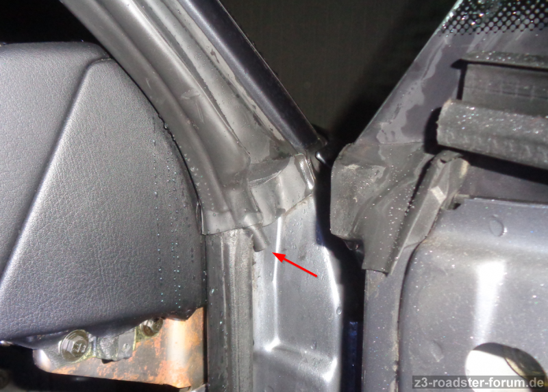

Nachdem der Zetti jetzt vollkommen gestrippt ist, habe ich heute nach den Wassereinbrüchen im Bereich A-Säule Fahrerseite unten am Schweller und Beifahrerseite zwischen A-Brett und Frontscheibe geschaut.
Wie man im Bild erkennen kann. läuft das Wasser Zwischen A-Holm und A-Brett rein.
Der kleine Schlauch (mit roten Pfeil markiert) gehört das original so wie im Bild oder wird der in die untere Tür Dichtung rein gesteckt?
Auf der Fahrerseite ist der Schlauch in die Dichtung rein gesteckt.

@ 325i vfl:
Bei meinem Z3 waren diese Schläuche beidseitig in die Türdichtungen gesteckt und die Stirnseiten beider Dichtungen mit dauerelastischer Dichtmasse behandelt.
