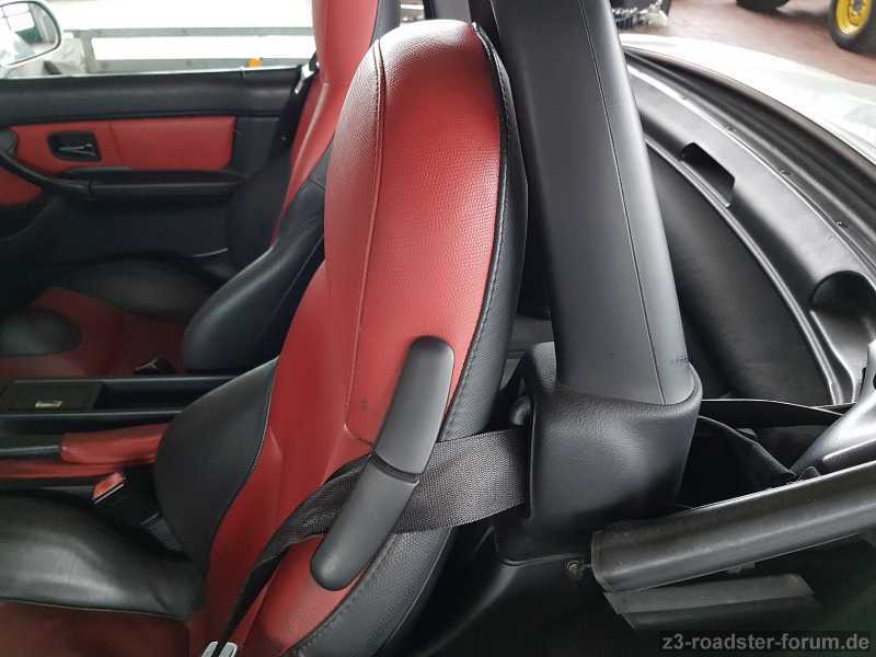

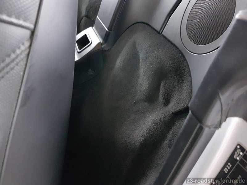

Ich hab nach langem Zögern (...wollte meinen Liebling nicht beschädigen) das Styropor unter dem Teppich hinter dem Fahrersitz entfernt und ärgere mich jetzt darüber, dass ich das nicht schon früher gemacht hab. Sieht zwar nicht so schön aus mit dem eingefallenen Teppich, den ich zum Glück nicht jeden Tag sehe :-)
...aber die paar Zentimeter, die mein Sitz nach hinten gewonnen hat, wirken Wunder. Mit meinen 185cm und ungelenken alten Knochen hab ich endlich die für mich optimale Sitzposition gefunden.
