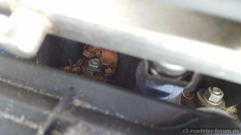

Dabei ist mir heute auch aufgefallen, dass es sich wohl mal jemand auf dem warmen 6-Zylinder gemütlich gemacht hat.
Wobei - gehen Eichhörnchen in Motorräume? Oder war es eine Maus? Aber wie soll die da die ganzen Eicheln hinbekommen haben? Oder der erste vegetarische Marder Deutschlands :mrgreen:

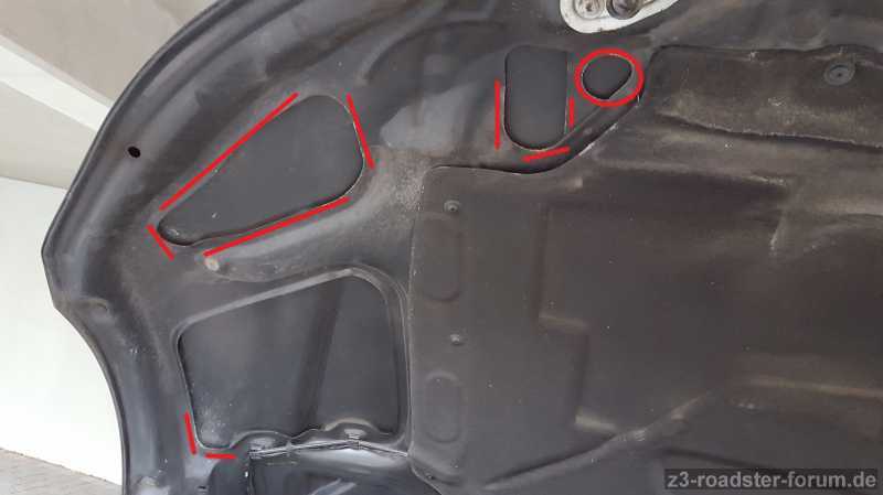

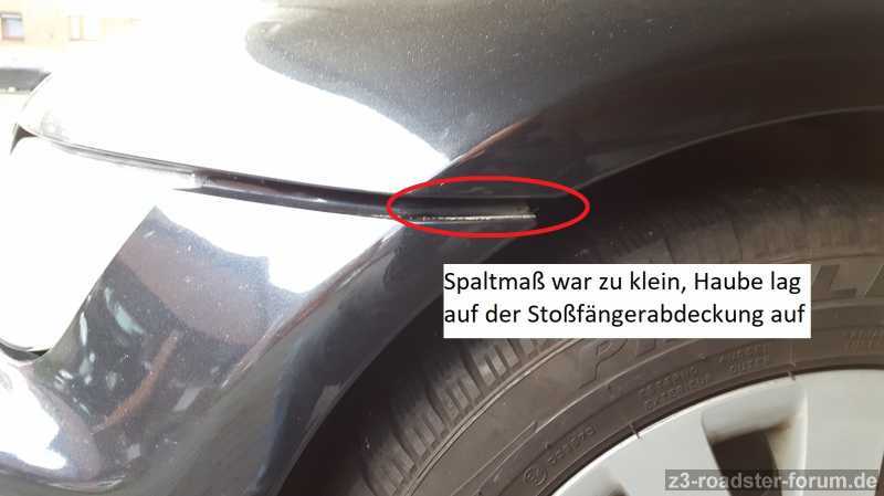

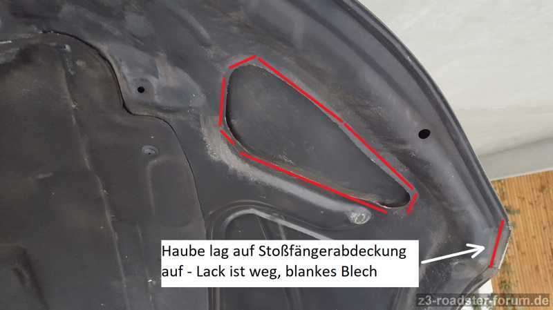

Weiter geht es mit Fotos der Motorhaube:
