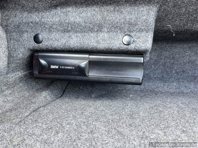

Nun habe ich bereits ein Anliegen: Es ist ein modernes Kennwood- Radio verbaut und ich möchte den originalen CD- Wechsler ausbauen.
Kann mir jemand Tipps geben, wie das am einfachsten geschieht?
Und was ist das für ein Kasten, der sich darüber befindet? Kann der weg bzw wie demontiert man das Teil? Schließlich gäbe es dadurch mehr Stauraum.
Dank und Gruß Hännes

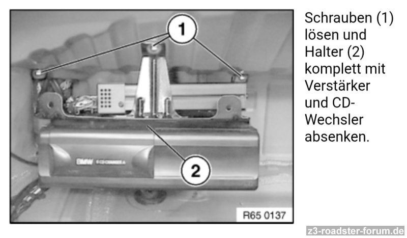

Die Verkleidung muss ab, dann kannst du den ganzen Kasten abschrauben. Für mehr Stauraum brauchst du dann aber auch die Kofferraumverkleidung neu (ohne die Wechsleraussparung.

Die Überlegungen zum Wechslerausbau kann ich nachvollziehen. Wenn du den Ausbau angehen willst, solltest du sinnvollerweise auch die Wechsler-Halterung entfernen. So kannst du die entsprechenden Teppichverkleidungen für die Modelle ohne Wechsler einbauen und etwas Stauraum gewinnen. Der Kabelbaum kann liegen bleiben.
Neu brauchst du nur ein paar Clips, den Teppich würde ich gebraucht suchen.
