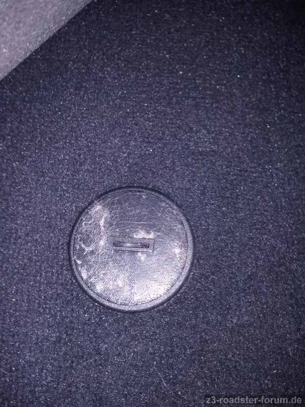

Hallo, lieber Pewe!
Ich hatte Kontakt zu der Firma aufgenommen die die Fußmatten herstellt aber keine Antwort erhalten. Bei mir sind unter den Matten solche "Teller" Habe ich so noch nicht gesehen und sind hartnäckig zu entfernen, d.h. ich wollte sie nicht mit Gewalt aushebeln. Muß ich da noch etwas dazu kaufen um die neuen Matten einzurasten oder wie löst man das? :banana: Nur falls Du zufällig einen Moment Zeit hast oder es jemand zufällig weiß ...

Diese "Teller" haben ein Gewinde und sind einfach herauszudrehen.

Servus, danke!
ich probiere es nochmal. Das wollte bei mir nicht so Recht :mrgreen:

Meine Lengenfelder Fußmatten wurden mit den mit den Befestigungen geliefert.
Bei meinem VFL haben die verschraubten Aufnahmen für die Fußmatten am Fahrzeugboden haben ein kleines drehbares Dreieck, welches durch die Befestigung der Fußmatten gesteckt werden und dann verdreht, also verriegelt und eingeklappt werden. Hier auf den vierten Bild gut zu sehen:
https://www.ebay.de/itm/112465633793?_s ... BMgta92YFl
Hoffe das hilft dir weiter...

Lieber Pewe,
danke, das stimmt! Ich rufe mal dort an und frage, ob diese Clips immer noch mit dabei sind :2thumpsup:

Diese Clips gibt es auf dem Ersatzteilmarkt bei :bmw: immer noch, hier mit ETK 51471919171 für 5,50,-€

Servus,
ich habe bei den Lengenfelder-Matten die Befestigungsösen ausgebaut und die Orginal :bmw: Befestigungsösen montiert.
Das passte.
