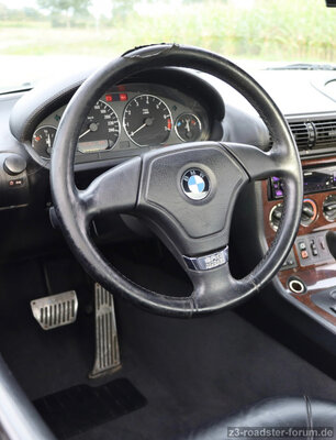

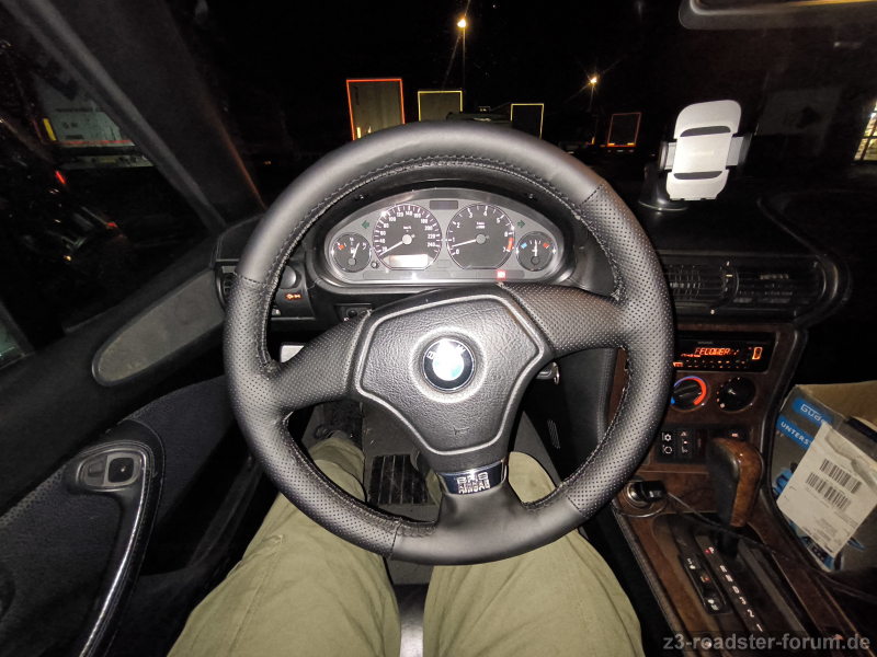

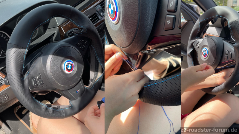

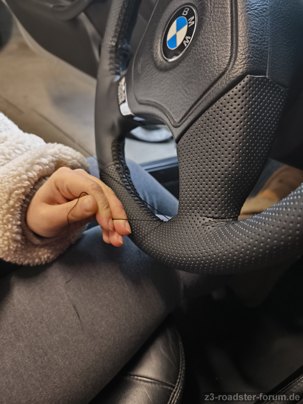

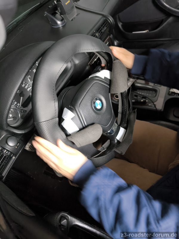

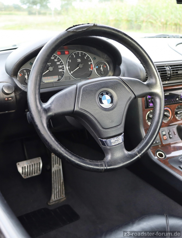

Hab ein Lenkradbezug von AliExpress für den Z3 bestellt.
Beim E60 war ich schon begeistert von der Passgenauigkeit.
Beim Bezug für den Z3 bin ich insgesamt nur zufrieden.
Besser als dieses Loch ist es aber allemal.

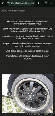

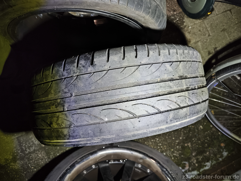

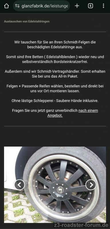

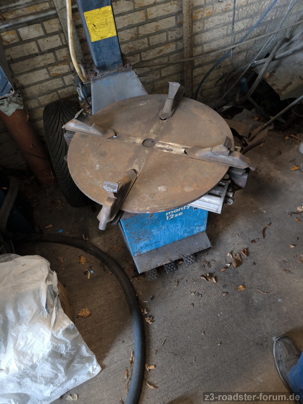

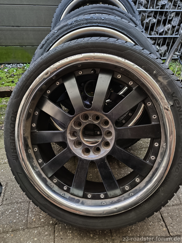

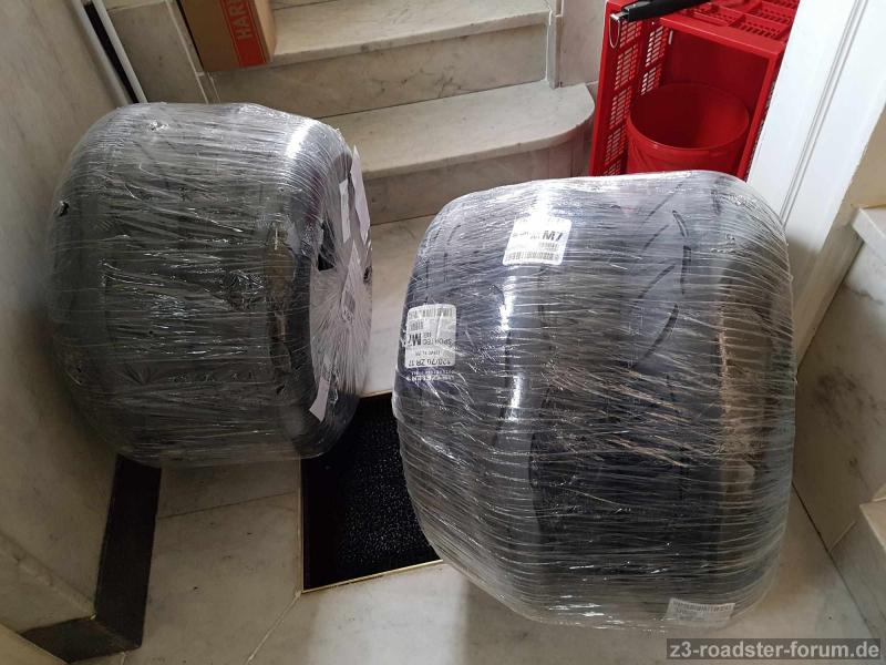

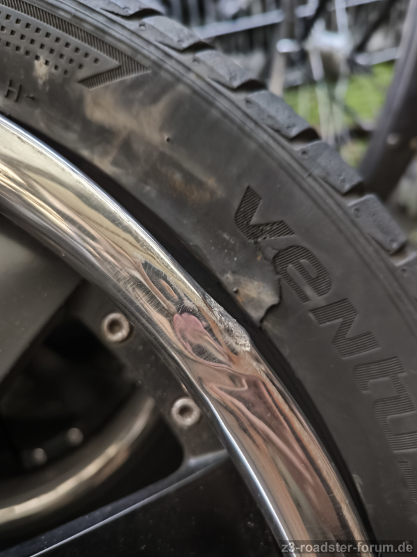

Heute neue Reifen für den Z3 gekauft.
Mein Vater besitzt eine Reifen Aufzieh und Wuchtmaschine.
Leider ist diese nicht geeignet die Schmidt Tiefbett Felgen abzumontieren.
Habe morgen einen Termin zum Reifen aufziehen.
Freitag hab ich zusätzlich noch einen Termin zum Spur und Sturz einstellen.
Nach Montage werde ich bei Glanzfabrik.de die Edelstahlringe wechseln lassen.

Hallo Mikelgrey,
die Maschine ist bestimmt ausreichend , allerdings benötigt man für die Demontage /Montage solcher Reifen einiges an Zubehör an dieser Maschine um die Reifen ohne Schaden zu demontieren/montieren

Beitragvon hoschi » 30.11.2023 13:09

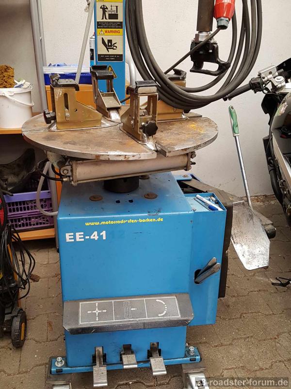

wir haben uns die mit 4 moppedjungs geholt. und ja, mussten noch reichlich zubehör nachkaufen...
div aufnahmebacken, div. schwarze gewichte, flutschi-flutschi, ventile...
soll auch bis 17zoll fürs auto gehen, nur noch nie getestet.

Hei Hoschi,
a die Niederquerschnittreifen sind schon heftig zu montieren , da muss alles passen sonst bekommste die nicht heil auf die Felge :-) habe ja auch alles daheim (Reifenmontier und Wuchtmaschine)
und muss noch mit einer Andruckrolle nachrüsten

wir haben auch lange rumsxerimentiert, an meiner vfr750 burnsau daneben...
jetzt legen wir die gummis entweder in die sonne draussen oder die reifenwärmer pumpen auf gute 60°c hoch...

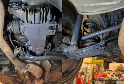

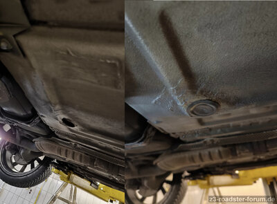

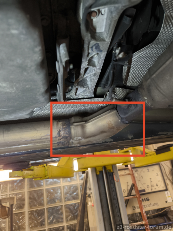

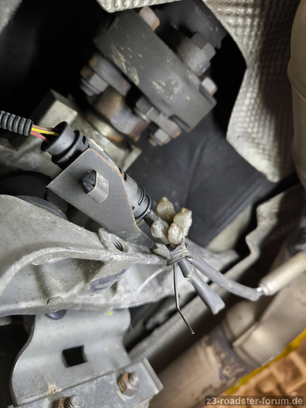

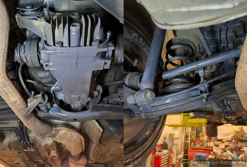

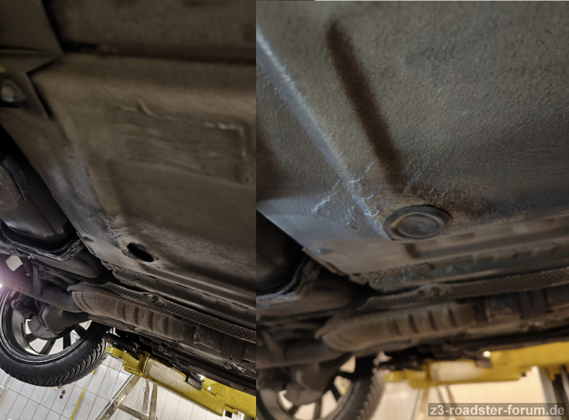

Beitragvon mikelgrey » 30.11.2023 17:59

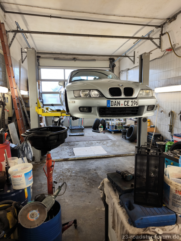

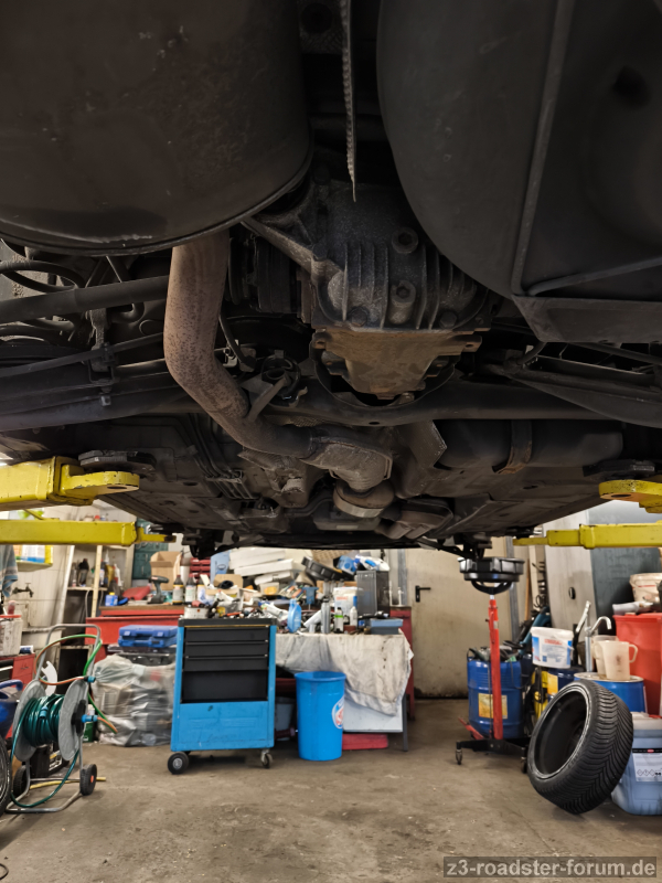

Heute die Reifen von ATU (kein anderer hatte Zeit) reifen aufziehen und Wuchten lassen.
Gab gleich auch einen Satz neue Scheibenwischer Bosch Twin 480.
Reifen dann selber ans Fahrzeug montiert und den Unterboden vor Korrosion geschützt.
Einen Stopfen der fehlte auch noch hinzugefügt.
Die Lambdasonde hat eine sehr abenteuerliche Verkabelung.

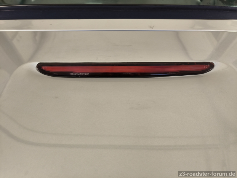

Wie von @OldsCool gesagt ist die Bremsleuchte nicht dicht geworden.
Diese ist jetzt mit Sikaflex dicht geworden.
Unterboden Fahrzeugkauf
Stopfen fehlt
Lambdasonde Verkabelung
Vibrierender Auspuff Hitzeschutzblech
Dritte Bremsleuchte
