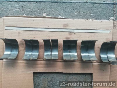

BMW- und insbesondere M-Pleuellager sind vergleichweise empfindlicher, als bei anderen Herstellern. Einer der Hauptgründe dafür ist, daß um die Drehwilligkeit zu verbessern, die KW-Hauptlager und insbesondere die Peuellager ganz besonders bei BMW "schlank" gehalten werden.
Wenn dann auch noch die Motorblöcke in Bezug auf den maximal möglichen Hubraum bis zur Grenze ausgereizt werden, das gilt insbesondere für den Hub beim S50+S54 plus deren hohe Drehzahl, dann leiden die Pleuellager ganz besonders.
Nachfolgend eigene Erfahrungen zu diesem Thema:
Ich habe meinen MR (EZ 03/2002) in 05/2004 mit 50Tkm, wurde bis dahin regelmäßig und immer bei :bmw: gewartet, gekauft.
Nach Kauf immer schön warm/kalt gefahren, laufend Ölstand kontrolliert, keine Dauervollgasorgien auf der BAB, Rennstrecke, etc.
Wenige Monate später in 07/2004 bei 56 Tkm Pleuellagerschaden. Wurde auf Garantie bei :bmw: instandgesetzt: Alle Kolben, Pleuel, K-Welle, etc. neu. Kosten: Ca. 11.000€ (vor 17 Jahren !!!).
Danach 2000 km sorgsam neu eingefahren, dann Öl+Filterwechsel. Die nächsten 1000 km den Motor mehr und mehr gefordert und abschließend in der Eifel Anfang 09/2004 so um 06:00 an einem Sonntag endlich mal wieder richtig angegast. Beim Kaltfahren erneut das berüchtigte Klackern gehört.
Diagnose bei :bmw: : Pleuellagerschaden :shock:
Ich gehe davon aus, daß BWM bei der Instandsetzung irgendwo einen Fehler gemacht hat. Unempfindlichere Pleuellager hätten das vielleicht weggesteckt, aber S50/S54 tun das eben nicht. Erneut bei :bmw: auf Garantie instandgesetzt.
Danach hatte ich die nächsten Jahre Ruhe.
Im Winter 2008/2009 habe ich meinen MR bei 109 Tkm auf Kompressor umbauen lassen: Motor komplett revidiert, andere Kolben, etc., etc. (näheres siehe Nickpage). Im Zuge dessen habe ich, da ich bereits mehrfach "gepleuelt" :wink: :pssst: wurde, mir die alten Motorteile und insbesondere die Pleuellagerschalen zeigen lassen.
Ergebnis: Nach letzter Motorinstandsetzung in 09/2004 und jetzt nach weiteren ca. 50 Tkm sah alles gut aus. Ausnahme: Pleuellagerschalen. 80% und mehr bereits runterverschlissen plus deutliche Riefen an 5 Zylindern. Auf einem (weiß nicht mehr welcher) Zylinder war sogar die Notlaufschicht schon fast aufgebraucht. Da mußte mir nicht mal der Tuner sagen was das heißt: Maximal 5 Tkm weiter und ich wäre erneut gepleuelt worden.
Im Zuge des Umbaus auf Kompressor wurden u.a. bessere Pleuellagerschalen verbaut. Nach ca. 8 Jahren in 2017 und ca. 50.000 Kompressor-km wurde der Motor prophylaktisch zerlegt und sollte soweit nötig revidiert werden. Den zerlegten Motor und Teile, nebst Meßprotokolle habe ich mir angesehen.
Ergebnis: So gut wie kein gar kein Verschleiß. Lediglich die Pleuellagerschalen waren leicht zu 10% verschlissen und wurden ersetzt, ebenso wie ein paar andere "Pflichtteile" bei so einer Aktion wie z.B. Steuerkette+Schienen.
Mein Fazit:
Beim Kauf eines S50/S54 sollten die Pleuellager grundsätzlich gewechselt werden, egal ob "Lowmiler" oder bereits gewechselt.
Denn Du weißt nie, wie der Motor vor Deiner Zeit behandelt wurde und ggf. wer und wie die Schalen gewechselt hat.
Es sei denn Du kennst das Auto, seinen Besitzer und Wartungshistorie schon länger und persönlich.
Auch würde ich nicht die Serienlager nehmen, sondern bessere Ausführungen. M-Spezialisten wie Mork und andere können Dich da sicher beraten.
