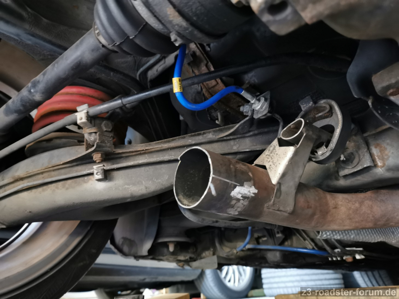

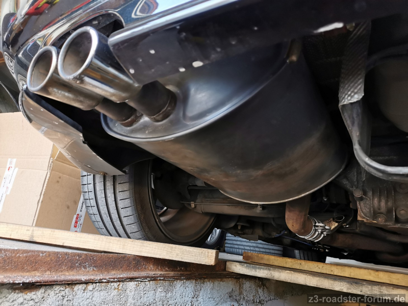

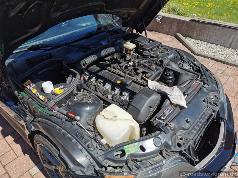

Heute hab ich mich mal dem Motorraum gewidmet, die Kerzen gewechselt und ein bisschen sauber gemacht. Nach der Mittagspause bin ich dann wieder unters Auto gewandert und habe versucht den Eisenmann abzuziehen. Aber da half nix, ich musste ihn abflexen...
Der Serientopf war dann dagegen mit einem Rohrverbinder sehr schnell montiert. So leise ist der originale Endtopf ja auch nicht, jetzt passt der Sound :2thumpsup: Nur die fetten Rohre vom Eisenmann vermisse ich ein kleines bisschen.

So, der Fehlerspeicher ist ausgemistet und es bleibt nur noch ein sporadischer Fehler beim Kennfeldthermostat. Das wird dann mal zusammen mit der Wasserpumpe und dem ohnehin zu wechselnden Kühlmittel (rötliche Plörre :thumpsdown: ) gemacht.
