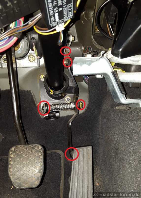

Es gibt Neuigkeiten vom Überraschungsei-Z3.
Heute habe ich die Blende über dem Pedalwerk abgebaut um die GRA nachzurüsten.

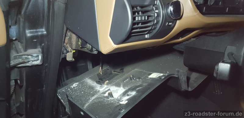

Nachdem ich die Verkleidung ein paar cm unten hatte, sah ich darauf ein weißes Pulver :shock:
Von der Menge her ungefähr ein Teelöffel voll und es befand sich von der Position her ungefähr unterhalb des Lichtschalters.

Mach dir wegen des weißen Pulvers keine Sorgen - hatte ich auch vorgefunden, als ich meine GRA nachgerüstet
hatte. Ist wohl Abrieb vom Lichtschalter, der gedimmt werden kann. Du hörst dabei ein leicht kratzendes Geräusch. Das Zeug sammelt sich über die Jahre eben dort, ich war auch erst erstaunt und hatte gleiche Assoziationen...

Ich habe gerade bei mir am Z3 mal nachgeschaut , da ist auch eine kleine Ansammlung von weissen Pulver.
Gut zu wissen woher es kommt.

gegen 09:30 kam ein Anruf von der Polizei - der Drogentest war negativ :mrgreen: :mrgreen: :mrgreen:
... Abrieb vom Lichtschalter - Sachen gibt's :lol: ...

Ah, noch eine Frage: Weiß jemand, mit was für Fett genommen die Achse mit Rückstellfeder vom Gaspedal geschmiert ist?
Sieht weiß aus.
Wo die Verkleidungen gerade ab sind möchte ich da mal etwas nachhelfen und denke an ein bisschen Keramikpaste.

Bei der Betätigung des Gaspedals merke ich einen leichten Slip-Stick-Effekt beim Fahren.
Normalen Fahrern würde das wahrscheinlich gar nicht auffallen.
Da ich aber beruflich auch mit dem Pedalgefühl bei Autos zu tun habe (wenn auch beim Bremspedal) fällt es mir auf und stört mich.
Das alte Schmiermittel werde ich vorher natürlich entfernen.
Die Frage ist halt nur, ob sich da bei jemandem schon etwas bewährt hat.
Ein ganz heißer Kandidat wären in meinen Augen ansonsten auch das Liqui Moly LM47 (MoS2).
Ich werde es einfach ausprobieren und berichten.

In den letzten Tagen habe ich die Gitter in den Kiemen silber lackiert, den Luftfilter gewechselt, die Zündkerzen erneuert und die Gelenkpunkte des Gaspedals mit dem besagten MoS2-Schmiermittel (LiquiMoly LM47) behandelt, die Schmierstellen habe ich auf dem Foto markiert.
Schon Wahnsinn, was für ein Aufwand da betrieben wurde, bei meinem TT sitzt das Poti einfach direkt am Gaspedal und nicht irgendwo im Nirgendwo oben drüber :lol:

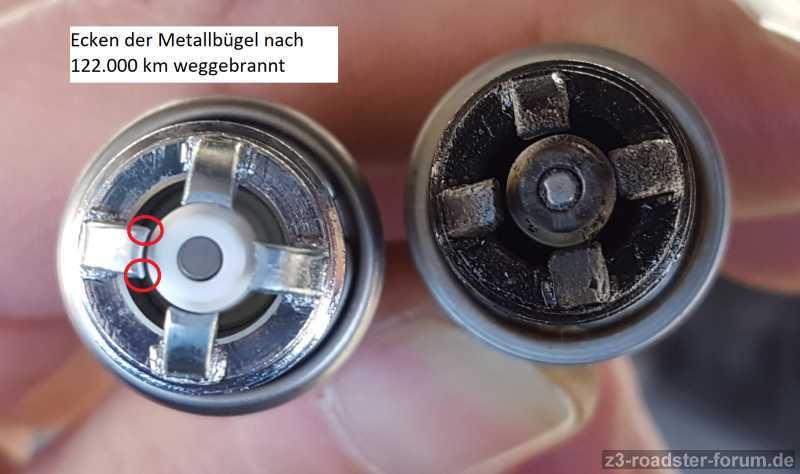

Die Zündkerzen waren mit sehr hoher Wahrscheinlichkeit noch die ersten (noch mit original "BMW"-Aufdruck) und sie waren nach den 17,5 Jahren und 122.000km auch ordentlich fest. Nach dem ersten Anlösen habe ich sie deshalb mit WD40 eingesprüht und dann so lange ein wenig hin- und hergedreht, bis das WD40 in die Gewindegänge gekrochen war und die Zündkerzen sich leichtgängig drehen ließen.
Die Zündkerzengewinde habe ich dann mit alten Socken über einer langen dünnen Bamusstange gereinigt. Jeweils einen Sock über Stange und damit dann in das Gewinde. Dann wurde ein Sock mit Bremsenreiniger getränkt und das gleiche noch einmal, damit die Gewinde möglichst wieder frei vom WD40 waren.
Hier ein Vergleichsfoto von alter und neuer Zündkerze.
Meine Empfehlung ist, die Kerzen spätestens alle 50.000 km oder alle 4 Jahre (was zuerst eintrifft) einmal herausschrauben (damit sie im Gewinde nicht so festbacken), zu prüfen und wenn Verschleiß zu erkennen ist --> wechseln. 122.000 km sind aber definitiv zu spät.

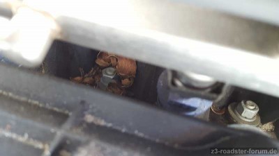

Dabei ist mir heute auch aufgefallen, dass es sich wohl mal jemand auf dem warmen 6-Zylinder gemütlich gemacht hat.
Wobei - gehen Eichhörnchen in Motorräume? Oder war es eine Maus? Aber wie soll die da die ganzen Eicheln hinbekommen haben? Oder der erste vegetarische Marder Deutschlands :mrgreen:

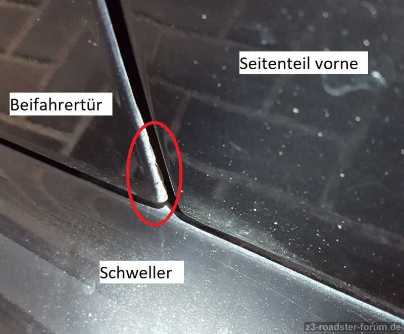

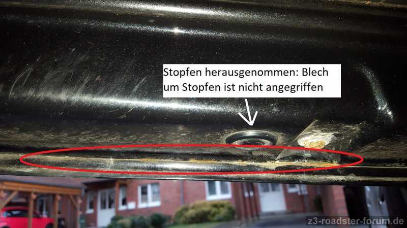

Außerdem kommen dann jetzt mal Fotos von all den Roststellen, die ich bisher so gefunden habe.
Die größte Sorge bereitet mit die Fahrertür.
Und ich stelle mir die Frage, wie es wohl unter den Schwellerverkleidungen aussieht - Ende März wird der Z3 auseinander genommen, dann weiß ich mehr.
Fahrertür:
Beifahrertür:
