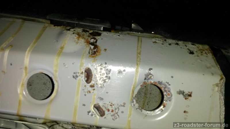

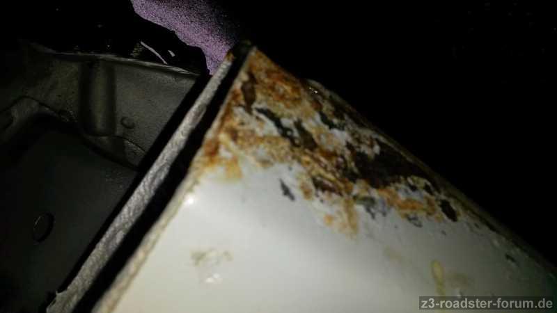

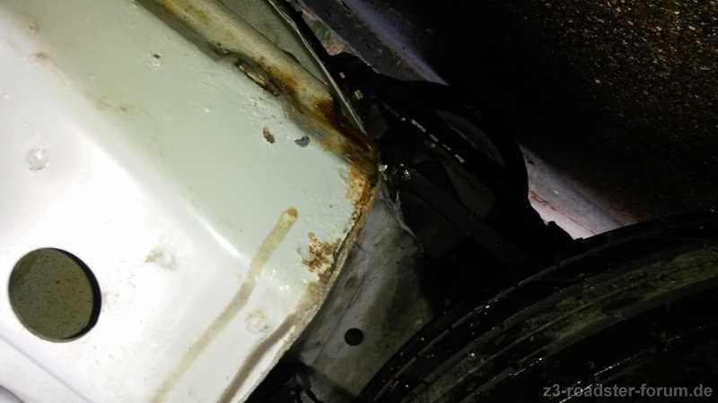

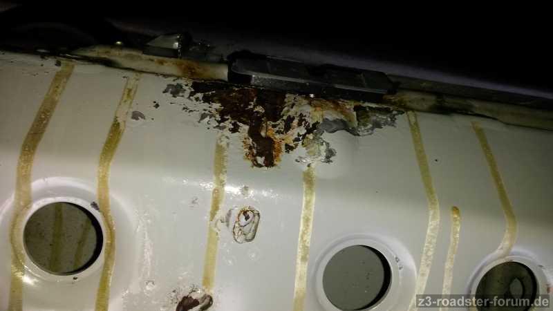

Meine Bleche sind schon ganz schön mitgenommen beim linken muss ich vermutlich die Kante neu schweißen :cry:, auch am Rahmen sind einige stellen Rostig.
Muss mal sehen ob ich da entroste und nachlackiere oder nur mit Fluid-Film vom Korrosionsschutz - Depot arbeite soll ja laut Beschreibung den Rost umwandeln. Was meinen die Fachleute dazu?
Werde mal ein paar Bilder vom Rahmen einstellen.
Peter, die Anwendungsinformation vom K-D über Fluid Film habe ich gerade nicht zu Hand, meiner Wahrnehmung nach handelt es sich aber bei dem Spray AS - R "nur" um ein hochwertiges und kriechfähiges Ölprodukt (so eine Art High-End WD40... :wink: ) mit Schutzwirkung.
Mit dem Umwandeln von Rost tue ich mich (als Laie) zunächst mal schwer, lieber soweit wie möglich mechanisch entfernen und dann mit entsprechender Lackierung wieder neu aufbauen.
Bei meinem (Sommer-) Zetti verwende ich fast ausschließlich Fluid Film aus der Spraydose, nur stellenweise (z.B. auf der Innenseite der Schwellerbleche oder in den unteren "Ecken" der Radhäuser) nehme ich Mike Sander - Fett. Letzteres ist einfach noch "stabiler" und lässt sich definitiv durch Spritzwasser bei Regenfahrten nicht abwaschen.

Beitragvon Peters_Z » 29.12.2015 16:16
den Rost umwandeln ist etwas falsch ausgedrückt :enraged: .
In der Anleitung steht: "effektive Möglichkeit vorhandenen Rost zu stoppen und konservieren"
Hier mal ein paar Bilder vom Rahmen.

Beitragvon PeterKro » 29.12.2015 16:27
Peter, das sind ziemliche dicke Bretter ähh starke Bleche in dem Bereich... :wink:
Ich würde den Rost richtig gründlich wegschleifen und die Lackierung mit den "üblichen Verdächtigen" vom Korrosionsschutz-Depot (Brantox etc.) wieder neu aufbauen.
Die Innenseiten - verdeckt vom Schwellerblech - kann man ja ruhig mit dem dicken Pinsel machen, in dem Fall gilt das alte Motto "viel hilft viel"... 8)

Beitragvon Peters_Z » 29.12.2015 17:19
um die Bleche mach ich mir keine sorgen die werden ja Pulverbeschichtet.
Die Roststellen am Rahmen werde ich am besten dann gründlich entrosten und danach den Lack aufbauen, zum Schutz alles mit Fluid-Film versiegeln. Fluid-Film Gel soll bei hohen Temperaturen nicht so tropfen wie Sanders Fett :D.

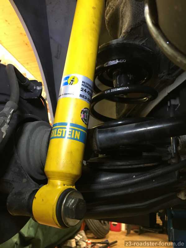

das .......siebte
neues Fahrwerk B12 eingebaut
wird ja viel Positives drüber berichtet, werde Berichten wenn ich Erfahrungen gesammelt habe
