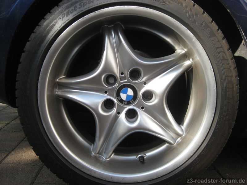

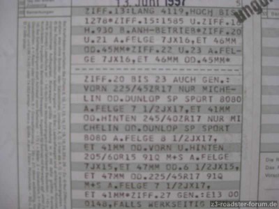

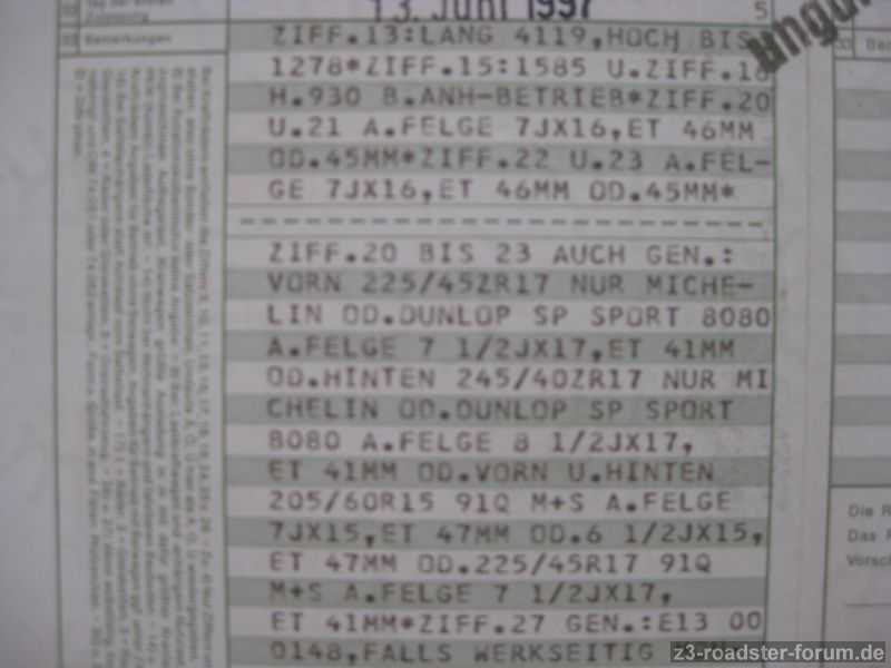

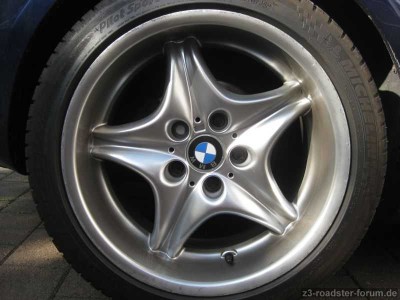

Ich habe es nochmals kontrolliert, genau was ich geschrieben habe ist im Brief eingetragen, siehe Foto. Die Reifen entsprechend Brief sind montiert. Ob die Felgen (siehe Fotos) M- Felgen sind, weiß ich nicht, hatte mir der Verkäufer erzählt. Auf alle Fälle scheint alles seine Richtigkeit zu haben...
Wie soll den die ET- Grenze 11mm sein wenn bei mir im Brief 41mm stehen?
Noch eine Frage: was für Felgen sind das auf den Fotos?

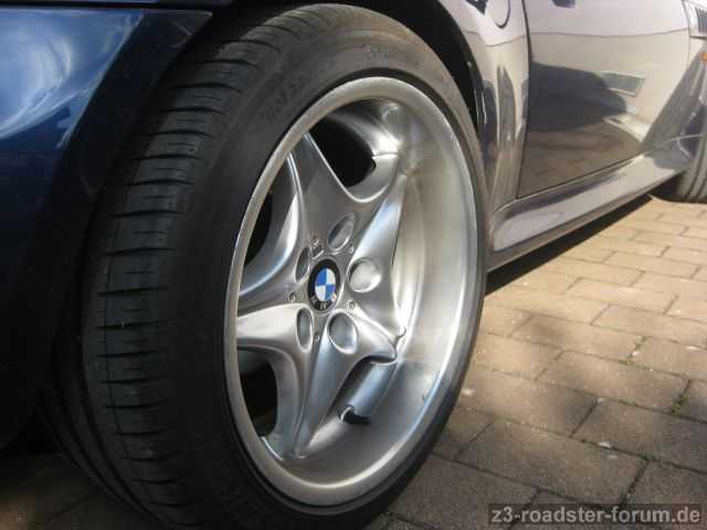

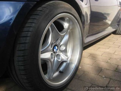

Die Felgen mit dem Stern und Tiefbett sind definitiv M-Roadster-Felgen!!
Mit diesen kannst Du in DEU hinfahren, wo Du willst - Du wirst definitiv keine Eintragung in Deine Papiere ohne Änderungen am Radhaus bekommen :idea:
Die Felgengröße ist immer abhängig von der ET.
Die hinteren M-Felgen (die vorderen Felgen sind kein Problem!) haben ET 11 und die in den Fahrzeugpapieren definitiv 41.
Damit hast Du drei Zentimeter zuviel Einpresstiefe und die Räder stehen zu weit aus dem Radhaus heraus => KEINE Zulassung!
eisi, der deswegen keinen 3.0i aus AUSTRIA per Zertifizierung in DEU zugelassen bekommen hätte (gleiches Problem wie es sich bei Dir darstellt)
PS: In deinem IMG_2071.JPG-Bild oben ist fast genau oberhalb der Radnabe die Vertiefung für das fehlende M-Emblem erkennbar! Größe in echt ca. 15mm x 10mm
