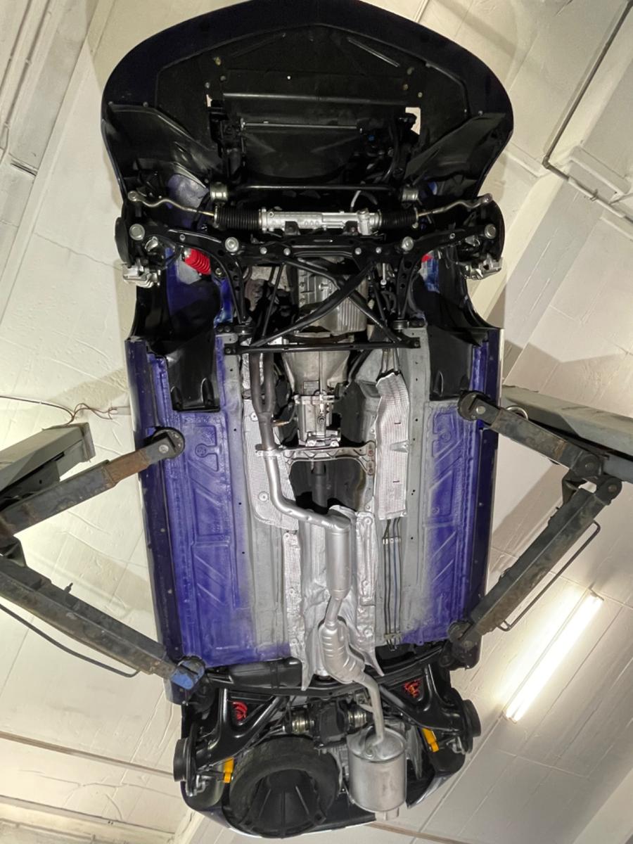

Was hättet ihr für einen ersten Eindruck vom einem Z3 wenn ihr dieses Bild seht?

Breite Achse hinten, Auspuffanlage ist aber 1.8l und am Stück ab Werk, Gewindefahrwerk, Reserverad ohne Wanne, ein frühes Baujahr, wahrscheinlich trockeneisgestrahlt und dann anscheinend drübergejaucht. Auch mit wenig km sieht der Auspuff nicht aus wie neu.
Was ist damit?

OldsCool hat geschrieben:wahrscheinlich trockeneisgestrahlt und dann anscheinend drübergejaucht. Auch mit wenig km sieht der Auspuff nicht aus wie neu.
Man erkennt sogar ziemlich gut, bis wohin die Abgasanlage angesprüht worden ist.
Da wurde mit der Kosmetik übers Ziel hinaus geschossen m.M.n., aber laut Anzeigentext ist der Wagen gut in Schuss:

Wer baut ein ganz frühes Model 03/96 unfallfrei auf breites Heck um? Mit neuen Fahrwerksteilen bei unter 80TKm. Dann den Ventildeckel von 1,9er drauf. Der ist bei seinen fast 30 Jahren vor kurzem lackiert worden. Trotz angeblichen 2500km/Jahr Fahrleistung. Für den Preis müsste für mich eine komplett nachvollziehbare Historie dabei sein.

Die Angabe der Lackfarbe ist falsch. Das ist niemals das "begehrte und seltene Techno Violett". Sieht nach Montreal-Blau aus.
Einfach mal g..g.n
Die Verdeckdichtungen an den Fensteröffnungen oben sind niemals dicht. Haben Lücken und sind verschoben.
Unvollständiger Umbau ... das Schalldämpfer-Endrohr passt mal überhaupt nicht zum Fahrzeug.
Wenn es wenigstens schwarz wäre, dann würde es nicht so präsent sein...
Ü-Bügel ...
Klima ...
Optisch ja sehr schön. Ob sich die Kosten lohnen wird sich zeigen ... oder auch nicht.

Und vorne fehlen die Seitenleuchten …
Für das Geld lässt sich sicherlich was „besseres“ finden. Auch wenn der Z3 auf den schnellen Blick im Handydisplay gut aussieht. Da kann ein nicht so informierter Interessent sich blenden lassen.

Also, zu dem von mir eingestelltem Bild. Das ist ganz billig und mit Absicht für den Verkauf aufgehübscht worden....

…Mittelkonsole Bumerang rechts mit Löchern vermutlich von einer Handyhalterung
…Innenausstattung mit Sportsitzen ist nachgerüstet ->Türpappen stammen aus dem Zeitraum ab Modelljahr 1999 (Baujahr 09/1998) mit Seitenairbags
