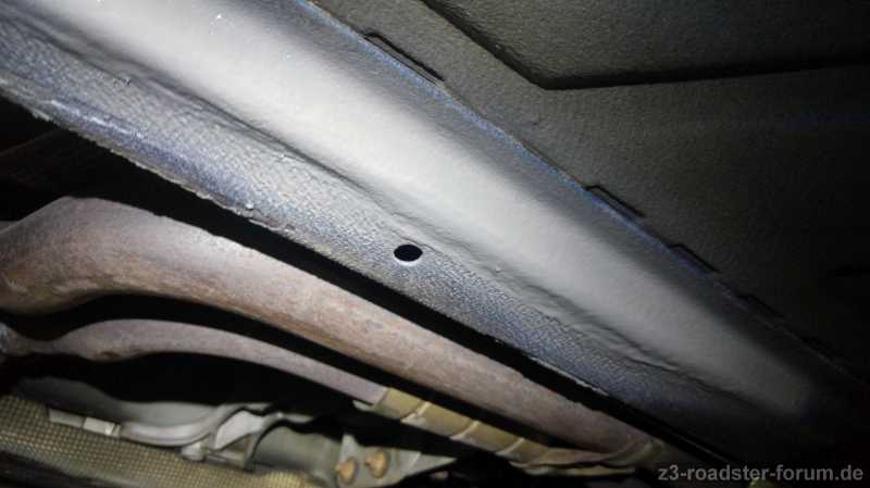

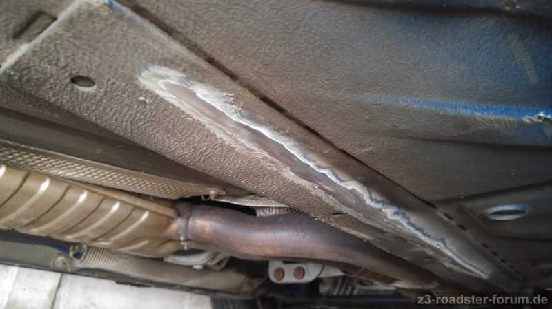

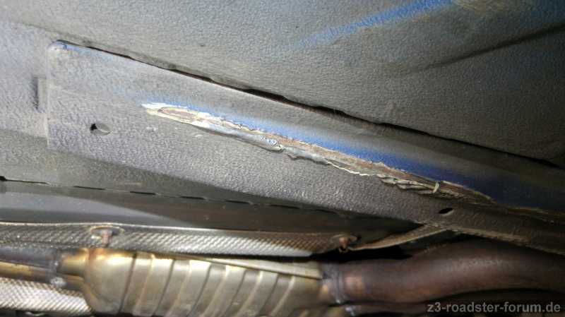

Gestern und heute den beschädigten Unterboden ausgebessert.
Zuerst mit einer CSD-Scheibe den Rost entfernt und einen flachen Übergang zum seitlichen Unterbodenschutz geschaffen. Dann mit Brantho Korrux dreifach eingestrichen und eine ordentliche Schicht Unterbodenschutz aufgesprüht.
Vielleicht kommt noch ein bisschen Farbe drauf...

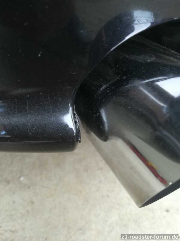

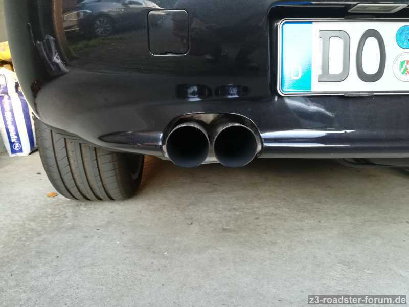

Vom schnellen Kurven fahren kommt sowas :enraged: :evil:
seppo
Beiträge: 867
Themen: 58
Bilder: 46
Registriert: 23.05.2014 20:36
Wohnort: Dortmund
Z3 roadster 1.8 (07/1997)

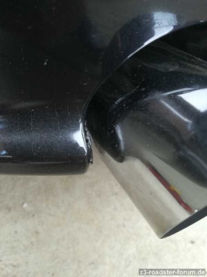

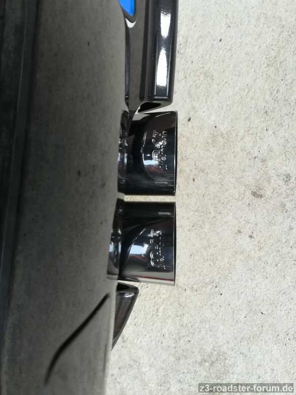

Beitragvon Steinbeizzzer » 28.05.2018 22:05
Nein vom schief monierten Endtopf, sonst hätte ich keine Heckschürze mehr :pssst:
Steinbeizzzer
Beiträge: 5026
Bilder: 66
Registriert: 10.04.2011 18:56
Wohnort: Solnhofen
Beitragvon seppo » 29.05.2018 06:20
Was meinst du mit Schief?

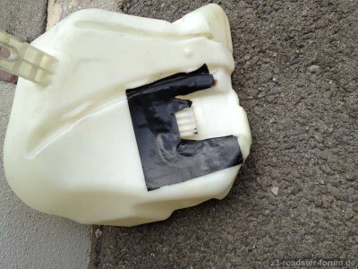

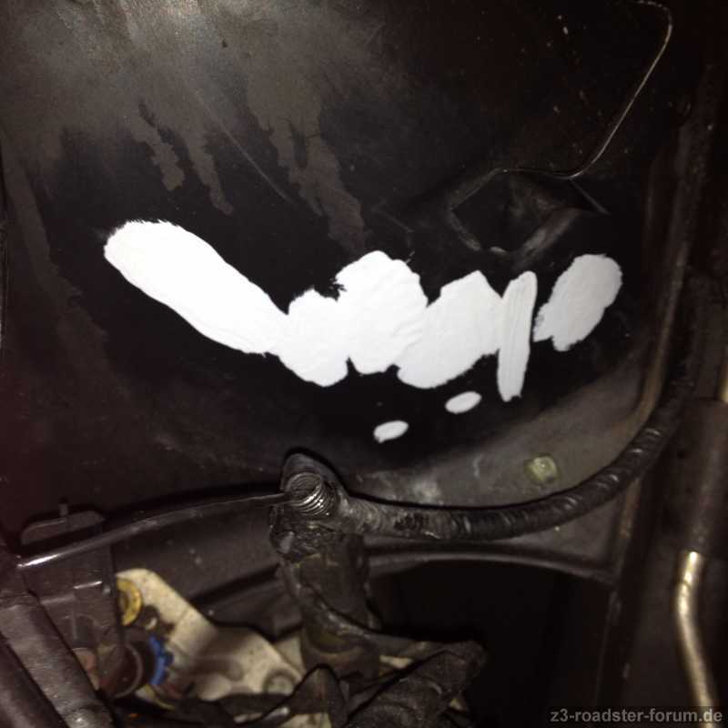

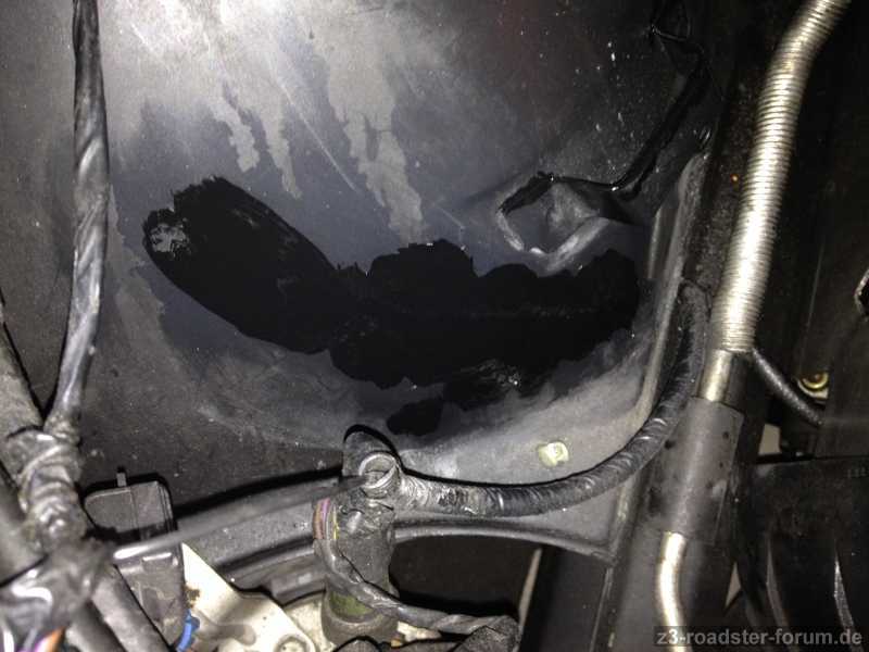

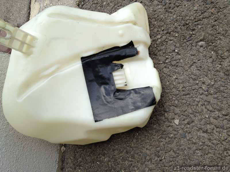

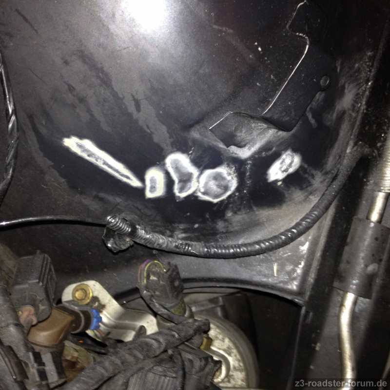

Rost unter dem Wischwasserbehälter entfernt. Waren nur zwei rostige Stellen, je ca 1 cm Durchmesser und nur oberflächlich. Aber es gab noch ein paar weitere Scheuerstellen, bei denen die Grundierung allerdings noch intakt war. Geschliffen, alles 2 x grundiert und 2 x lackiert. Damit gewinn ich zwar keinen Schönheitspreis, aber sieht man ja auch nicht, wenn der Behälter wieder eingebaut ist.
Bei der Gelegenheit den Behälter gereinigt und den Schmodder innen mit Hochdruckreiniger ausgespült. Den Wischwasserbehälter an den betreffenden Stellen mit weichen Klebestreifen versehen.
Beim Wischwasserbehälter verschlug es mir die Sprache. Den haben die Amis in Spartanburg mit einer Art Panzerband beklebt, damit der nicht den Lack an der Karossierie abscheuert? Das sieht schlimmer aus, als Amateuerbastelei, und das im Massenfertigungsverfahren :?: :enraged:
Geschliffen
2 x grundiert
2 x lackiert
Ami Qualitätsverständnis ?????

Beitragvon Juma » 29.05.2018 19:52
Graf Zahl hat geschrieben:Beim Wischwasserbehälter verschlug es mir die Sprache. Den haben die Amis in Spartanburg mit einer Art Panzerband beklebt, damit der nicht den Lack an der Karossierie abscheuert? Das sieht schlimmer aus, als Amateuerbastelei, und das im Massenfertigungsverfahren :?: :enraged:
Hab ich bisher noch nie so gesehen, zumindest nicht bei den nicht-Ms. Normalerweise sind an den kritischen Stellen am Behälter Moosgummi-Stücke angeklebt, um Scheuern zu vermeiden. Sieht mir bei dir eher so aus, als wenn da ein Vorbesitzer schon mal gebastelt hat

Beitragvon Graf Zahl » 30.05.2018 15:10
Juma hat geschrieben: ...Sieht mir bei dir eher so aus, als wenn da ein Vorbesitzer schon mal gebastelt hat
Das Auto hatte einen Vorbesitzer (2000 - 2004) und der hat definitiv nicht an dem Auto gearbeitet. Moosgummi, das ist auch das, was mir bekannt ist. Aber vielleicht war das grade nicht mehr auf Lager in Spartanburg, als meiner übers Band lief. Sehr merkwürdig. Wie dem auch sei, ich hab das Problem erledigt.
