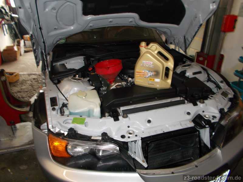

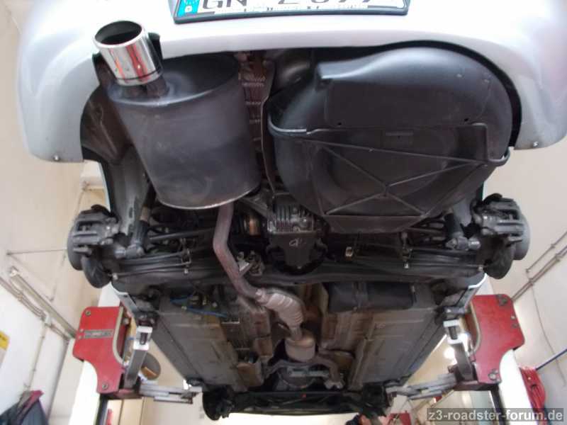

Heute bei Km-Stand 52.269 km wurde von einem befreundeten KFZ-Mechaniker und mir folgende Inspektionsarbeiten in seiner Werkstatthalle in Hasselroth durchgeführt:
• Ölservice mit Castrol Edge 5W-30, sowie Ölfilterwechsel Mahle-Knecht
• Bremsflüssigkeitswechsel mit BMW DOT-4EV
• Wechsel der vorderen Bremsklötze mit ATE Ceramic und Austausch des Bremsbelag-Warnkontaktes
Die durchgeführten Arbeiten wurden von mir in dem Serviceheft eingetragen, die Materialrechnungen liegen vor.

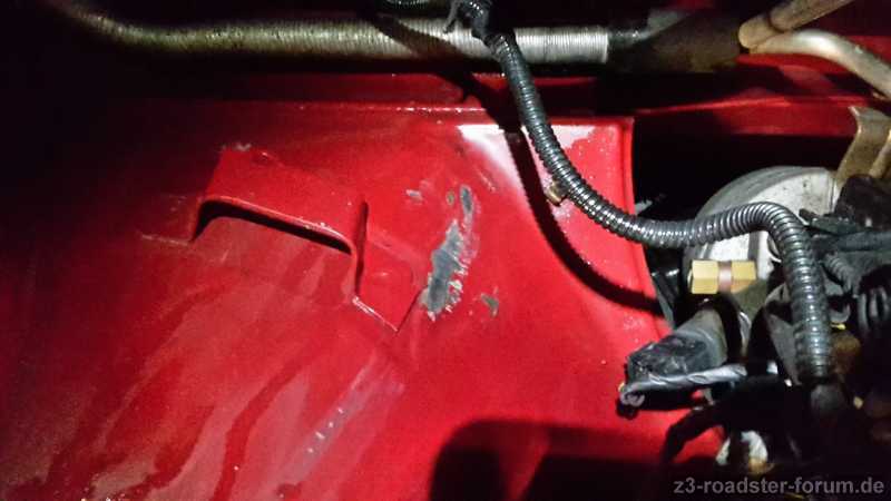

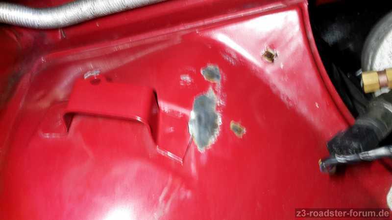

Nachdem es heute in BaWü ordentlich geregnet hat, habe ich mich mir mal den Schwachpunkt Wischwasserbehälter angesehen. Dachte eigentlich nur abschrauben, schauen, alles gut und fertig. Aber weit gefehlt. Wie schon mal hier im Forum von einem anderen User geschrieben (Name ist mir entfallen) scheuert hier Kunstoff auf Lack! Die Stelle war sachon ziemlich blank und an den Ränder leichter Rostansatz.
Wie das meistens so ist wenn man den Rost enfternt hat sieht man dann erst die Rostunterwanderungen und das die eigentliche Fläche die zu behandeln viel größer ist. Das 2. Bild ist leider etwas unscharf.
Habe das jetzt mit Rostschutzgrund behandelt und morgen kommt Zinkspray drauf. Dann mit Imolarot ausbessern. Will keinen Schönheitswettbewerb gewinnen da unter dem Behälter! Also geht das nicht zum Lackierer. Das soll halt nur nicht mehr weiterrosten. Den Wasserbehälter selbst werde ich mit Neopren Zellkautschuk abpolstern und hoffen das dann eine Weile Ruhe ist.
Kann nur jedem ZZZ Fahrer raten mal vorsorglich unter den Wischwasserbehälter zu schauen!

Wenn du ganz auf Nummer sicher gehen willst, bring noch etwas KfZ-Schutzfolie auf der behandelten Stelle im Motorraum auf. So hab ich es damals auch gemacht, um die Reibung noch etwas mehr abzudämpfen bzw. den drunterliegenden Lack zu schützen.

Hallo Juma,
dann warst du das dessen Name mir entfallen ist. :D Danke für den Tipp mit der Folie. Werde ich so machen :thumpsup:
