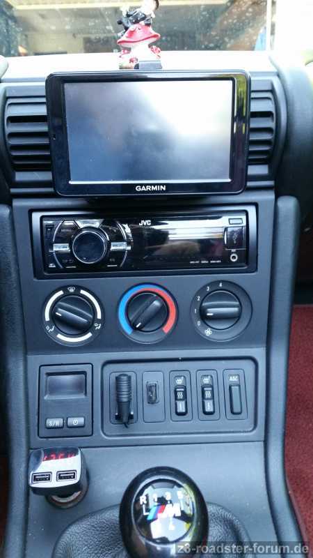

Jetzt ohne Kabelsalat.Stromversorgung vom Navi hinter die Konsole verlegt.

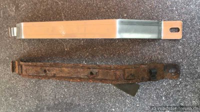

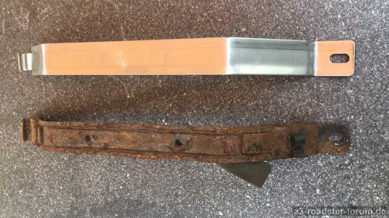

Habe mich heute mal unter den ZZZ gelegt und das alte gammelige Tankhalteband gewechselt.
Zuerst dachte ich es geht nicht, das Ding war wie angeschweißt :(
Doch nach einigem guten Zureden mit Hammer und diversen anderen Hilfsmitteln hat sich doch was bewegt.
Dann habe ich noch die Halterung am Unterboden so gut es ging abgebürstet und mit Zinkspray behandelt.
Das neue Tankhalteband rein war ein Kinderspiel.
Nochmals dank an Zumie und den Hersteller der Bänder :2thumpsup:

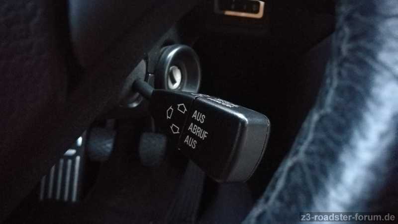

Ich habe heute den Tempomat nachgerüstet :D :D :D
Alles was ich brauchte waren der Schalter (eBay) und das Interface (Leebmann)
Der 3-polige Kupplungschalter war bei mir (M52TU) zum Glück schon drin.
Also nur Schalter einbauen, Stecker zusammen stecken und die Aussparung an der unteren Lenksäulenverkleidung "ausdremeln". Fertig!!! :2thumpsup: :2thumpsup:
Danach natürlich eine ausgiebige "Probefahrt" bei herlichem Wetter gemacht :sunny:
