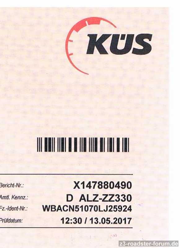

Beitragvon Krombacher Zettler » 13.05.2017 21:17
Heute den Großen ge KÜS t... :2thumpsup: Ohne Mängel wieder zwei Jahre Ruhe!

Beitragvon uwe-333 » 13.05.2017 22:28
Krombacher Zettler hat geschrieben:Ohne Mängel wieder zwei Jahre Ruhe!
Hast du es gut, Glückwunsch Thomas, ich wollt, ich wäre schon so weit :D
