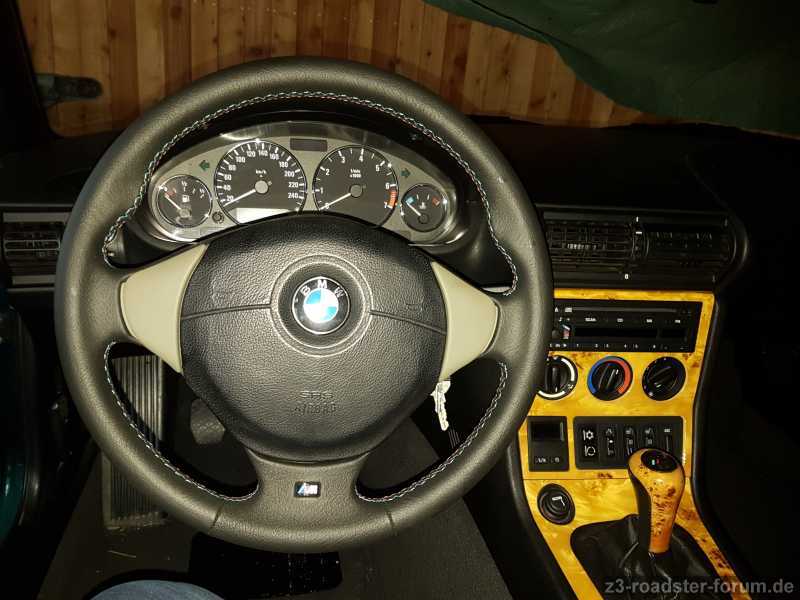

Beitragvon muhaoschmipo » 02.11.2016 16:07
Nagelneues original Lenkrad verbaut....ein Traum....danke an Individualer

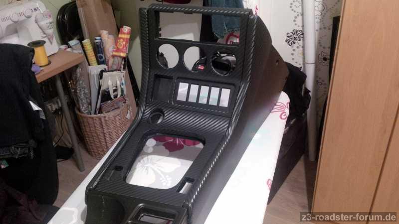

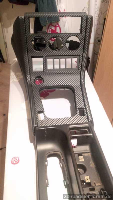

Beitragvon Mari74 » 04.11.2016 13:09
Hallo liebe Zettianer,
ich habe meine Mittelkonsole neu foliert. Das hatte ich im vergangenen Jahr schonmal gemacht, allerdings war es mir an der einen oder anderen Stelle nicht so gelungen, dass ich sagen könnte :2thumpsup: .
Also habe ich die Folie nochmal entfernt, was übrigens super geht und völlig ohne Rückstände, und neu losgelegt. Wichtig ist hierbei die ausgiebige Verwendung eines Föns, um gerade die Ecken und Rundungen schön sauber hin zu bekommen. Hierzu muss die Folie warm und dehnbar sein, dann klappt´s wirklich gut. Ich überlege derzeit, ob ich den Lüfterregelung noch 3 Chromringe zugestehe... :shock:
Als Nächstes werde ich noch rechts seitlich einen USB-Anschluß zum Laden des Handys einbauen. Dann hängt das Ladekabel nicht mehr störend vorm Schaltknauf hin zum Zigarettenanzünder.
2322523224
Bild im eingebauten Zustand folgt.... 8)

Beitragvon triple » 04.11.2016 17:38
Mir steht der Umbau meiner zerkratzten Mittelkonsole auch noch bevor. Wie bekommt man denn am einfachsten die Heizungs-/Lüftungsregelung raus?
triple
Beiträge: 693
Themen: 36
Bilder: 53
Registriert: 17.02.2016 18:07
Wohnort: Kiel
Beitragvon Mari74 » 04.11.2016 17:58
Nachdem du das Radio ausgebaut hast, siehst du 2 Clipse, die die Lüftungseinheit fixieren. Diese musst du anhebeln, dann kannst du sie einfach nach hinten drücken.
Grüße Martin
Mari74
Alter: 52
Beiträge: 108
Themen: 10
Bilder: 30
Registriert: 06.01.2015 08:37
Wohnort: Olfen
Z3 roadster 2.8 (09/1997)
Beitragvon triple » 04.11.2016 18:01
Na, wenn das alles ist......
kriege ich hin. Danke!
