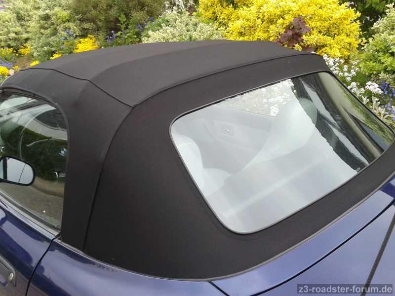

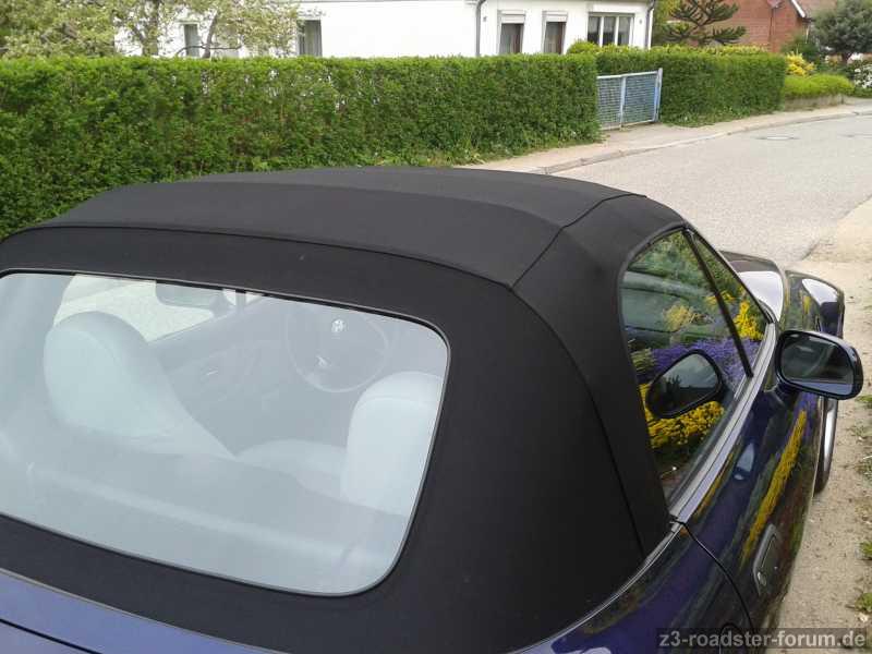

Beitragvon triple » 20.05.2016 16:11
Heute vom Sattler geholt, neue Mütze.
2280622805
