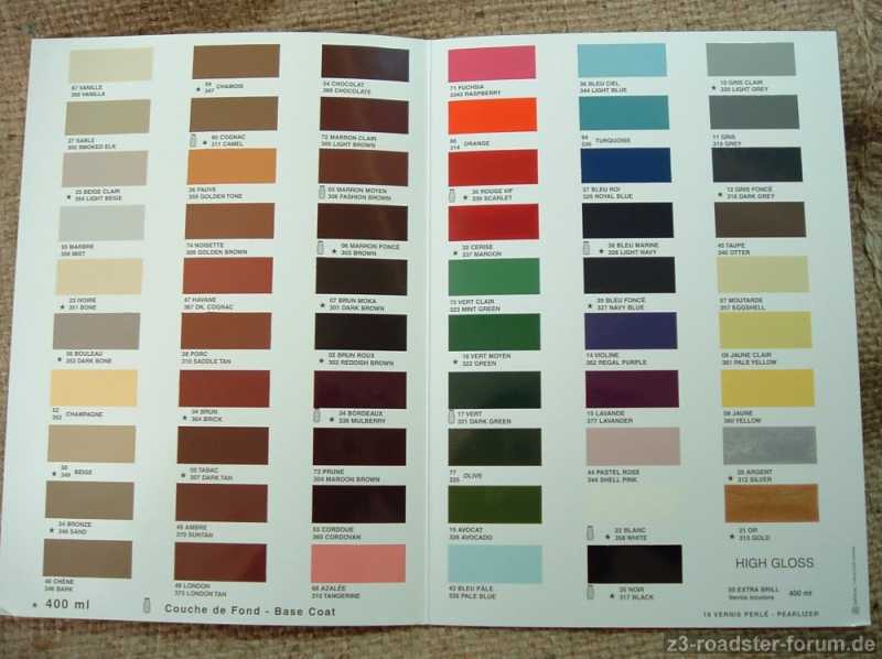

@ Hemi (und Andere)
Ich erinnere da an die Möglichkeit, mit Lederfarbe zu arbeiten. Das ist deutlich billiger, haltbarer, einfacher und kommt dem gewünschten optischen Ergebnis deutlich näher. Denn Dein Armaturenbrett ist ja bereits Leder-genarbt...
Oder?
Ich habe früher mit Lederfarbe Telefonhalterungen aus Leder UND Plaste an die Wagen- / Interieurfarben angepaßt und immer top Ergebnisse!
Erst das A-Brett penibel reinigen (fettfrei) und dann sauber die Lederfarbe auftragen (z.B. sprühen). Das hält auch in der Sonne und im Winter. Selbst Autohersteller arbeiten damit:
z.B. ebay Nr. 200172820670
oder besser: 220172271632
